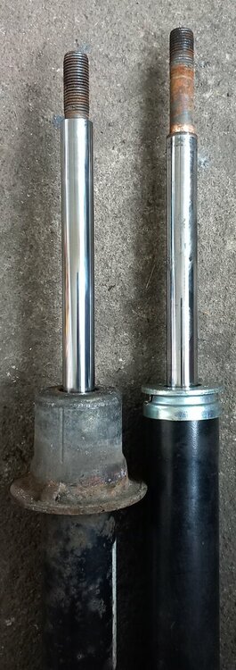

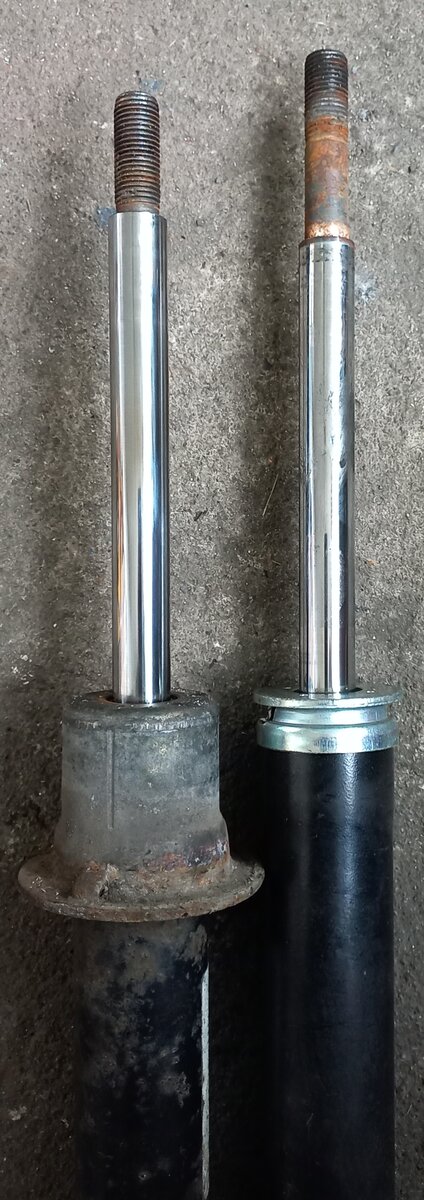

Beim Anziehen der Radlagerschraube mit vorgegebenen Drehmoment hat sich dann leider das Gewinde im Dämpfer verabschiedet. Gelernt hab ich zumindest das sich die beiden Dämpfer unterscheiden.
Unterscheiden? Was ist denn anders außer das kein Federteller gebraucht wird?
Schau doch einfach Mal das Bild oben an 😉
Das längere Gewinde oben? Hatte den Dämpfer nie ganz draußen, nur das Radlager unten gelöst (und natürlich den Kopf der Schraube abgerissen).
Ja das musste ich leider auch feststellen. Hatte mich schon gefreut,da ich noch Federbeine im Regal hatte.

Die gesamte Länge der Stange ist auch anders.
Kürzer. Weil die vorne tiefer sind. Die mc Pherson sind ja Serie hoch wie ein Bus
vor 8 Minuten schrieb MBNalbach:
Die Domlagerung oben ist ja völlig anders, sogar die Form der Dome ist anders. Deshalb ist das überhaupt nicht zu vergleichen. Die Nettolänge ist kleiner, die Gesamtlänge incl. Verschraubung ist größer.
Ich bin aber nicht blind. Mein Blattfeder smart ist Serie, deutlich tiefer als der 2004er. War ebenso mit dem 2001er CDI. Dessen mc Pherson Federbein hatte ich dank brechender Federn mehrfach in der Hand, den Blattfeder Dämpfer dagegen nie. Der war erst auf der gleichen Höhe als er 25er Federn bekam.
