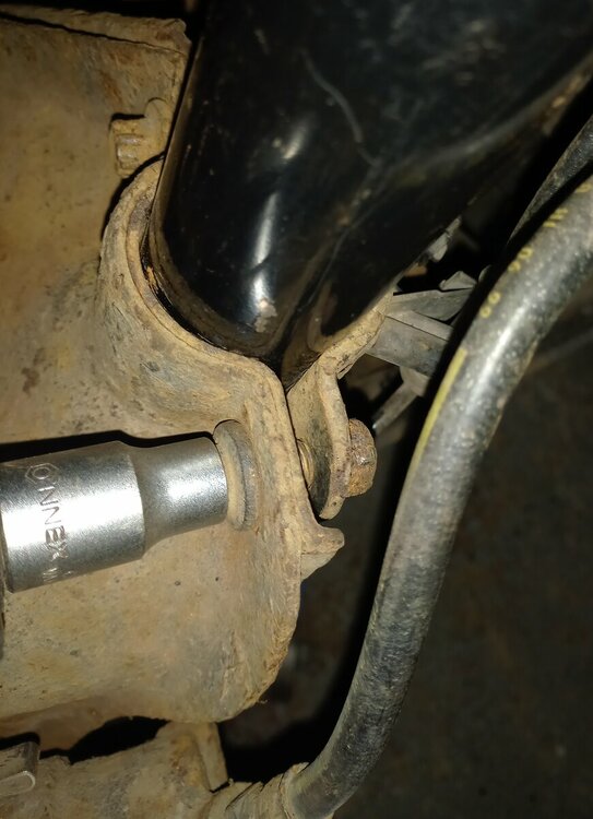

Es ist jetzt eine Gewindestange mit Mutter vorn und hinten verbaut.Das dient lediglich dazu das Fahrzeug rollbar auf dem Hof zu halten.
Ich finde grade diese untere Schraube im Dämpfer als eine der sicherheitsrelevantesten am Smart.Bin ja auch ein wenig schmerzbefreit aber alles hat seine Grenzen.

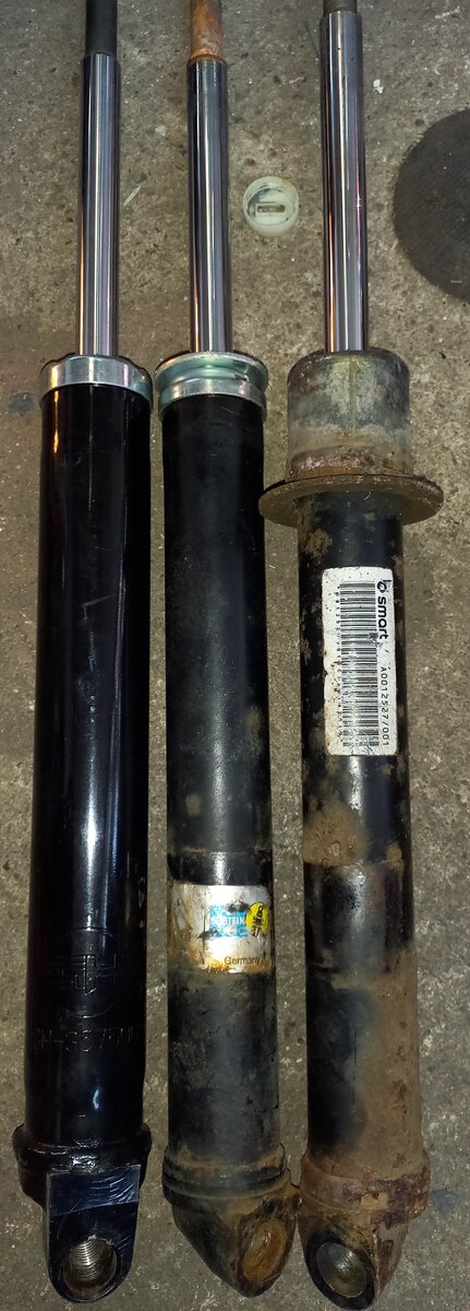

Gibt's die Dämpfer mit unterschiedlichem Durchmesser?
Die neuen sind nämlich ca.3mm im Durchmesser größer und passen nicht so wirklich in die oberen Halterung.
Ohgottogott.
Especially for you war ich gerade an der Schrottkiste in der Scheune und habe die Durchmesser von Erstausrüstungs-Dämpfern von McPherson und Blattfeder im Vergleich gemessen. Ergebnis: beide gleich, ca. 41,2mm, mit ca. 0,1mm Toleranz, vermutlich durch Dicke der Lackierung. Das bedeutet auch, es gibt offenbar die Schwenklager nur für einen Durchmesser. Die Blattfeder-Dämpfer sind aus einem Smart Bj2000, also einem späten kurz vor Umstellung auf McPherson.
Ich habe Dämpfer für die Blattfederachse im Aftermarket neu gekauft und sie paßten genau.
Theoretisch könnte es sein, daß es zwei verschiedene Schwenklagerversionen gegeben hat, die noch zu Zeiten der Blattfeder geändert wurden. Du könntest mal im EPC suchen, ob die Nummer für die Schwenklager mit deiner Fahrgestellnummer anders ist als spätere. Ich halte aber eine Fehlproduktion der Stoßdämpfer für wahrscheinlicher. Vielleicht hast du gerade herausgefunden, warum die Dämpfer verkauft wurden. Wer billig kauft......
Von der Idee die Verbindung passend zu ziehen würde ich abraten. Die Bleche sind kein Weichblech, die sind hochfest. Die Bleche sind auch Präzisionsteile, auch wenn sie nicht so aussehen. Die Winkel der Anschlüsse zueinander sind genau kalibriert. Wenn das an der Schelle nicht paßt, dann stimmt da nichts mehr.
Wie groß ist denn der Durchmesser deiner alten und neuen Dämpfer?
Mahlzeit
Erstmal vielen Dank für die ausführliche Erläuterung.
Hab grad mal gemessen von rechts nach links.
MC Personen rechts:41,2mm
Blattfeder original mittig:41,2
Blattfeder Zubehör links:45,1
 Unglaubliche 4mm größer.
Ich will das alles nicht mehr 🤑
Der untere Anschluß des Zubehördämpfers sieht auch ganz anders aus als original. Als wenn da ein Teil angeschweißt wurde. Ich würde den nicht verbauen.

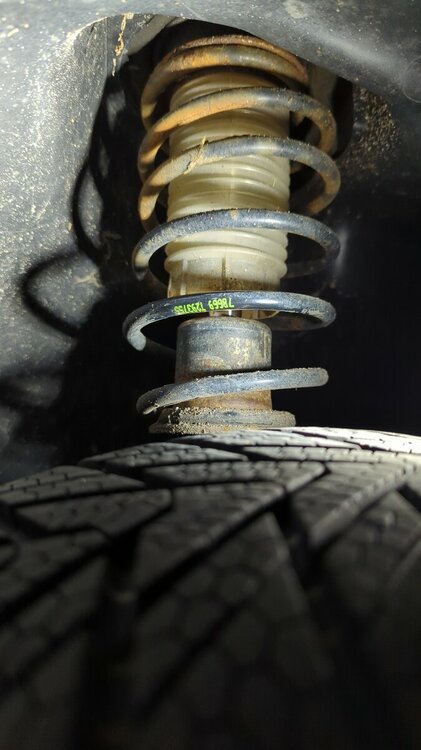

Habe meine feder angeschaut.
Kann jemand was mit der zahl 78669 T293755 anfangen?
Google findet nichts 😞
Ein TüFF Prüfer könnte in der Datenbank danach suchen, sieht nach Tieferlegung aus. Die originalen hatten maximal mal farbliche (Pinsel) Markierung zur Unterscheidung in der Montage.
Nix in den Papieren eingetragen? Mit dem Auto eventuell Unterlagen dazu bekommen?

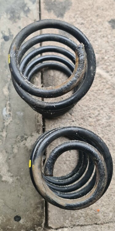

Das Bild zeigt die vorderen letzten Federn unseres ex CDI.
bearbeitet von MBNalbach
vor 2 Stunden schrieb Broxin:
Sieht mir eher nach einer gut gesetzten 0815 Zubehörfeder aus.
