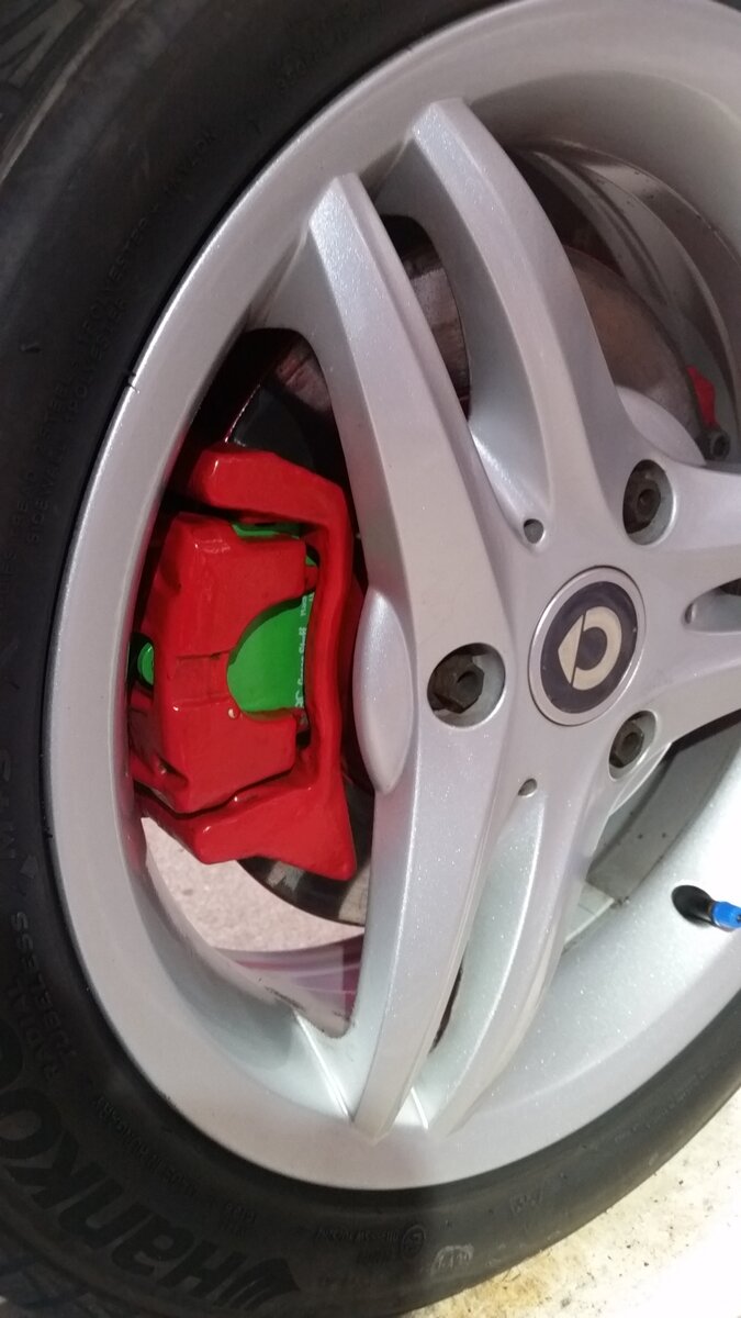

Wenn die Sättel so aussehen dann ist das Innenleben auch schon Jahrzehnte alt. Ich zerlege die dann gelegentlich und überhole sie. Sieht dann so aus: 20220417_180346.thumb.jpg.470197674abd2ff116ff8e3be53e085e.jpg
Statt Farbe würde ich die dann auch noch zur galvanik geben... Bunt ist hmm nicht meine Baustelle.
Prinzipiell richtig, nur Galvanik ist sehr teuer.
vor 20 Stunden schrieb MBNalbach:
Das ist nicht bunt, sondern ein sportliches ROT.
Sieht schick aus und der Wagen ist um gefühlte 20 Km/h schneller. 😉
