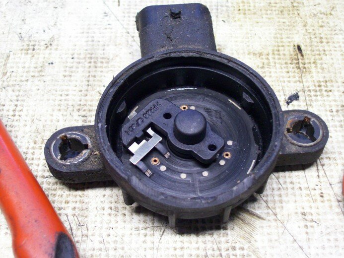

Warum sollte denn der Drehwinkelsensor Nr. 2 nur beim Einlernen des Getriebes erforderlich sein? 🤔
Beim Einlernen werden die analogen Spannungswerte dieses Drehpotentiometers im MEG digital gewandelt und als hexadezimale Werte abgespeichert und im laufenden Betrieb werden die aktuellen Werte permanent mit den abgespeicherten verglichen!
Unten mal ein Bild des Innenlebens des Drehwinkelsensors.
Die Kupplungs- und Getriebesteuerung ist ein komplexes Gebilde, das ist wesentlich aufwendiger als es sich viele vorstellen können!
