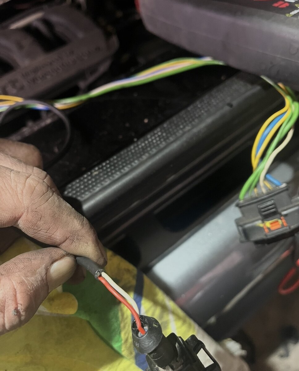

Chris Sunchez Geschrieben am 15. Februar Sorry für die späte Rückmeldung ich habe den Kabelbaum zerlegt und bis zum Steuergerät mir angeguckt/ und durch gepiepst … leider ohne neue Erkenntnis Aber ich habe einen Stecker gefunden der mir etwas komisch vorkommt Diesen Beitrag teilen Link zum Beitrag Auf anderen Seiten teilen
Chris Sunchez Geschrieben am 15. Februar vor 6 Minuten schrieb Chris Sunchez: Sorry für die späte Rückmeldung ich habe den Kabelbaum zerlegt und bis zum Steuergerät mir angeguckt/ und durch gepiepst … leider ohne neue Erkenntnis Aber ich habe einen Stecker gefunden der mir etwas komisch vorkommt Ich kann leider kein Foto anhängen , gibt es einen Trick ? Diesen Beitrag teilen Link zum Beitrag Auf anderen Seiten teilen

Chris Sunchez Geschrieben am 16. Februar vor 11 Stunden schrieb Funman: Ja, das ist hier die Begrenzung. Es macht auch wenig Sinn ein Bild eines Steckers z.B. in Postergröße zu veröffentlichen. Das ergibt nur Datenmüll. Reduziere das Bild auf z.B. 200KB, das reicht hier dicke. Falls das Bild einen kleinen Stecker in einem großen Motorraum zeigt, macht es auch Sinn, den relevanten Bereich zuzuschneiden. Diesen Stecker meine ich , in der kabelummantelung sind 3 Kabel … es kommen jedoch nur 2 am Ende raus . und was mit sind zwei Stecker aufgefallen die mit Öl vollstanden Diesen Beitrag teilen Link zum Beitrag Auf anderen Seiten teilen
Ahnungslos Geschrieben am 16. Februar (bearbeitet) vor 57 Minuten schrieb Chris Sunchez: Diesen Stecker meine ich , in der kabelummantelung sind 3 Kabel … es kommen jedoch nur 2 am Ende raus . und was mit sind zwei Stecker aufgefallen die mit Öl vollstanden Sorry, das war natürlich Blödsinn, was ich geschrieben habe, denn hier im Beitrag geht es ja um einen 450er Smart! 🙄 Der Stecker rechts am Bildrand ist auf jeden Fall der des Schaltaktuators, das walzenförmige Ding am Getriebe, das aussieht wie ein Anlasser und von manchem auch für einen solchen gehalten wird, z.B. auf dieser Seite! 😁 Bei dem Stecker mit der roten und der weissen Zuleitung, bei dem die dritte Ader bündig mit der Isolation abgeschnitten ist, kommt es eben drauf an, wo der aufgesteckt war, das ist ja auf Deinem Bild nicht erkennbar. War der auf einem Sensor am Getriebe aufgesteckt? 🤔 Auf dieser Seite ist ja das 450er Getriebe abgebildet. 🙂 Auf welchem Anschluss war denn der abgebildete Stecker drauf? Auf jener Seite sind ja die Steckerbelegungen im Umfeld des Getriebes dokumentiert. Ich vermute mal, es handelt sich dabei um den ganz unten auf der Seite beschriebenen Stecker zum Drehzahlsensor des Getriebes, denn der hat ja laut Beschreibung eine weisse und eine rote Zuleitung. 🙂 Dann müsste er auf dem Sensor 3. auf der oben verlinkten Seite aufgesteckt gewesen sein. Dann könnte es sein, daß die dritte Leitung etwas mit dem Schirm dieses Kabels zu tun hat. Gemäß dieser Seite, auf der die Steckerbelegung des Motor-/Getriebesteuergeräts dokumentiert ist, liegt nämlich die rote Leitung als Spannungsversorgung auf dem Pin 11 des MEG und die weisse Leitung als Sensorleitung auf dem Pin 30 dieses Kabels. Auf dem Pin 31 ist eine schwarze Leitung als Screening Cable beschrieben, was so viel wie Schirmkabel bzw. Abschirmung bedeutet, um Störstrahlungen und elektromagnetische Einstrahlung auf diese Taktleitung zu verhindern. Das ist nämlich nicht einfach nur ein Kabel, sondern eine geschirmte Leitung. Wenn ich das richtig in Erinnerung habe, dann hat diese Verbindung hier im Forum auch an anderer Stelle schon für Furore gesorgt. Mal sehen, ob ich den Beitrag noch finde. bearbeitet 16. Februar von Ahnungslos Diesen Beitrag teilen Link zum Beitrag Auf anderen Seiten teilen
Ahnungslos Geschrieben am 16. Februar Gefunden! Das Haus verliert nix! 😁 Ich meinte damit diesen Beitrag und den darin verlinkten jenen Beitrag! Damit will ich aber jetzt nicht sagen, daß dies etwas mit Deinem ursprünglichen Problem zu tun hat. Es soll lediglich eine Erklärung für diesen Stecker bzw. die unerklärliche dritte Ader dieser Leitung sein! 🤔 Diesen Beitrag teilen Link zum Beitrag Auf anderen Seiten teilen
