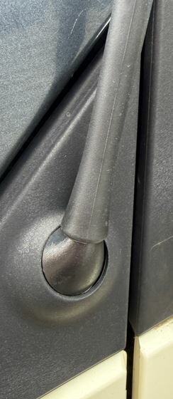

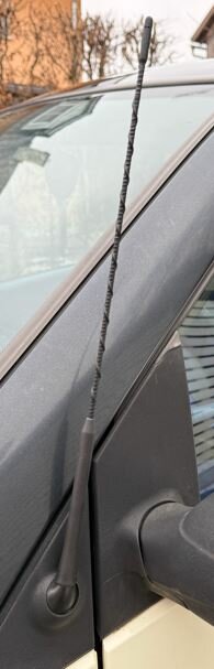

Der Antennenfuß am Fahrzeug ist nutzbar und die StabAntenne ist schon dran. Ließ sich problemlos auf den Fuß schrauben.
Sender kommen auch. Müsste also funktionieren.
vor 34 Minuten schrieb SchleppSmart:
Fett nicht vergessen!
Es ist lange her und ich hätte nicht gedacht, dass ich die noch finde... meinen letzten Smart habe ich so ca. 2005 oder 2006 verkauft.
Aber tatsächlich habe ich in meiner Grabbelbox noch diese Relikte aus der Vergangenheit gefunden...
Jetzt habe ich das Radio mal schnell ausgebaut und nachgeschaut.
Ich hatte da noch so etwas in Erinnerung, dass die Antenne einen etwas seltsamen Anschluss hat.  Dafür gibt es Adapter.
Hier noch der Antennenfuß mit der neuen Stabantenne.
Jetzt bastele ich mir noch den passenden Adapter für die Kabel. Zwei Pole muss ich vertauschen, dann passt das!

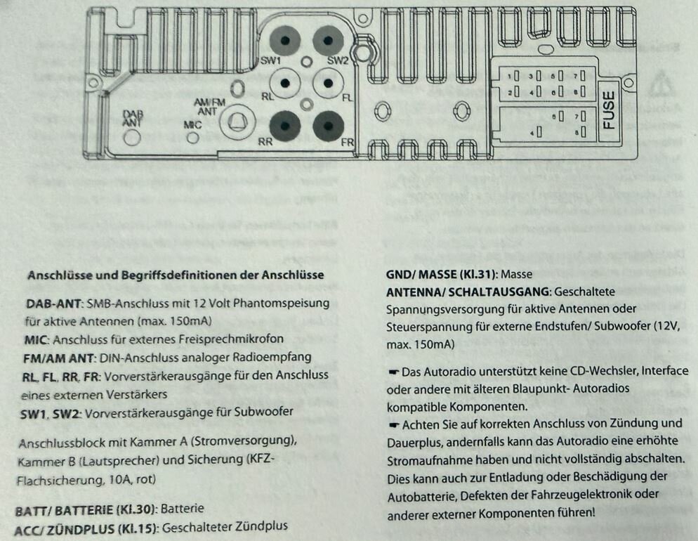

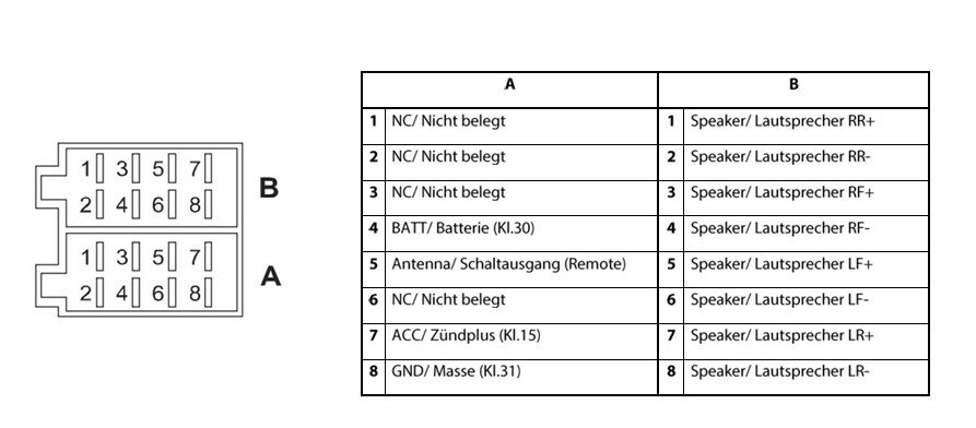

Beim Radio des 450ers sind eigentlich nur im Stromstecker die beiden Anschlüsse für Zündungsplus und Dauerplus vertauscht im Stecker aufgelegt, die anderen stimmen ohnehin.
Eigentlich muss man nur die beiden Pins 4 und 7 im fahrzeugseitigen Stecker austauschen, dann braucht man auch keinen Adapter dafür. In manchen Adaptern sind sogar Rundsteckhülsen, die man auseinander ziehen und dann wieder gedreht zusammen stecken kann, integriert. Die anderen Adern sind 1:1 durchverdrahtet.
Natürlich sind in den Leitungen bzw. Steckerpins mechanische Verriegelungen drin, die verhindern, daß die Steckerpins nach hinten aus dem Stecker herausgedrückt werden, aber wenn man es schafft, diese Verriegelung zu lösen, dann kann man die beiden Leitungen auch so tauschen, ohne daß ein Adapter erforderlich wird.
Man darf eben nicht vergessen, daß sie wieder rückgetauscht werden müssen, wenn wieder ein originales Smartradio eingebaut wird!
Unten habe ich Dir mal die Originalbelegung des Smartradios abgebildet.
Es können höchstens die Anschlüsse für das Zündungsplus und das Dauerplus von Deinem Blaupunkt differieren, wenn überhaupt! 😉
Wenn Du mal unter dem Punkt 14. Einbau I Ausbau I Anschlüsse schaust, da ist die Steckerbelegung der Stecker Deines Blaupunkt Radios beschrieben.
Unten siehst Du genau diese Seite und dort siehst Du in der Tabelle, daß die Anschlüsse genau verdreht sind wie eigentlich bei allen Zubehörradios des 450er Smarts.
Dort wird auf dem Pin 4 der Kammer A Dauerplus erwartet und auf dem Pin 7 das Zündungsplus.
Und wie Du auf der Belegung des Smarts oben siehst ist es bei dem genau andersrum. 😉
Das einzige, das gemacht werden müsste ist der Austausch dieser beiden Leitungen, dann brauchst Du auch keinen Adapter für diesen Part, der Lautsprecherstecker stimmt ohnehin eins zu eins. 🙂
