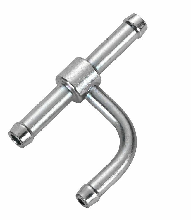

Benzin oben am Motor vom Rücklauf abgreifen mit einem Stahl (!) T Stück. Falls du ein Kunststoff T Stück hast und es mit Schläuchen an die PTFE Leitung des Smart machst, wird undicht. Das T sollte zur Heizung einen Bogen 90° haben. Damit die Leitung entlang der Tankleitung bequem nach unten geht.

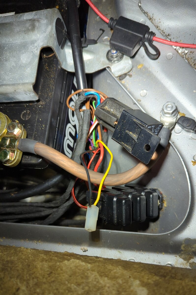

Hallo liebe Forengemeinde,
habe mir über ebay ein Webasto diagnoseadapter gekauft.

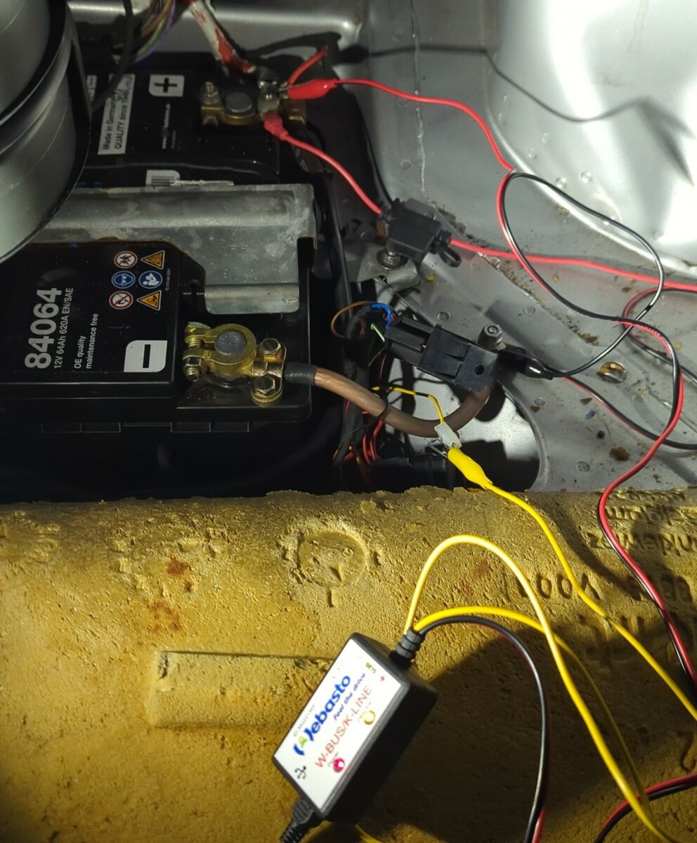

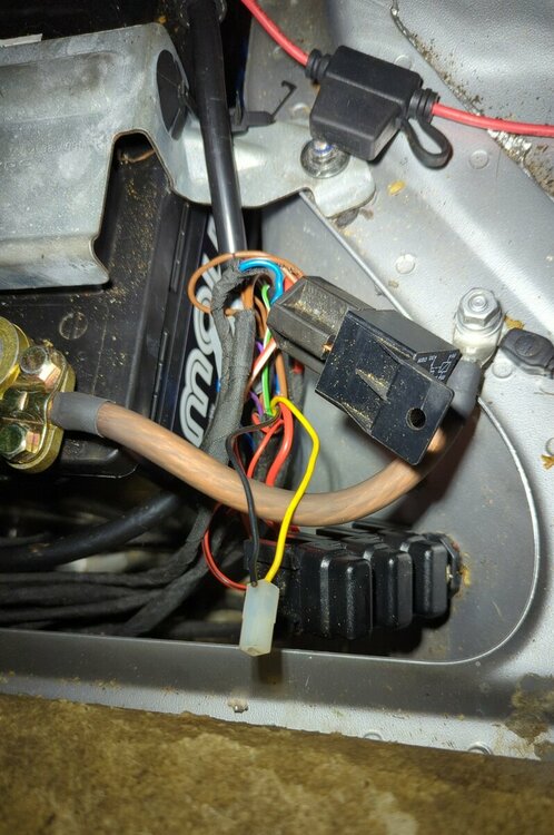

Ist beim 450er Cabrio spezifischen Kabelbaum die Diagnoseleitung reingeführt und (ankommend im Batteriefach) das gelbe Kabel oder muss man wirklich Unterboden abbauen und den Diagnosepin an der Standheizung abgreifen?
So sieht das bei mir aus:
Das Gelbe mit Buchse könnte das reingeführte Diagnosekabel sein?
Ein schwarzes abgeschnittenes ist auch noch dort (?)
Danke

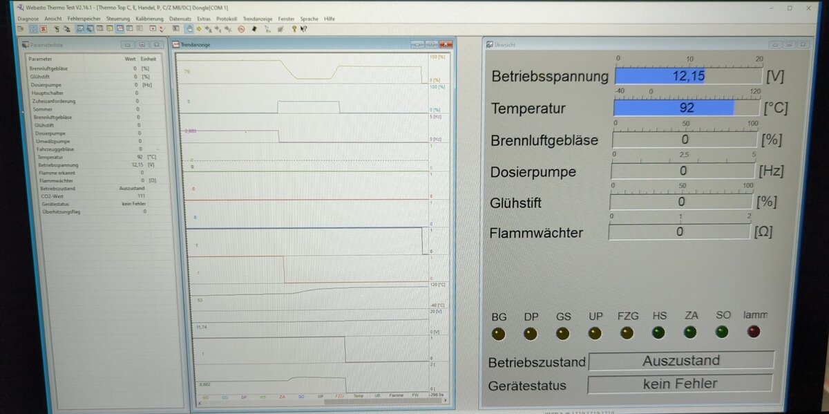

Laut Schaltplan ist es das gelbe. Die Diagnose Software ist aber nicht so toll...
So, kurzes Feedback:
Das Gelbe Kabel hat zur Diagnose funktioniert, ist also bis ins Batteriefach gelegt. Ist aber wohl nur im Smartspezifischem Kabelbum so. Bei anderen muss man unters auto krabbeln und am stecker die Diagnose abgreifen.

Wird an batterie und an das Gelbe Kabel angeschlossen.
Software (kann auch auf deutsch gestellt werden) wird für die thermo top E/C/Z immer die v2.xx gestartet. Es bringt nix die v3.xx zu installieren weil eh immer die v2.xx gestartet wird für die E/C/Z
Die developer edition hat nur die extra option das steuergerät im hex format auszulesen / editieren / reinzuladen.
Beim verbinden hat es nur geklappt das gerät manuel auszuwählen.
Com port 4096 einstellung ist ok, nach anleitung
Ansonsten kann man das gerät über die software  bedienen, funktionen der Fernbedienung (an/aus) über die software, livedaten auslesen, zusehen was beim starten und stoppen alles für phasen ablufen, daten, startanzahl, laufzeit in std, hw/sw version und fehler anzeigen.
Auch kann spritmenge gemessen werden, leitung gefüllt werden, einzelne teile an/ausgeschaltet werden zum testen und co2 einstellung verändert werden wenn man evtl auf dem Everest die stadheizung braucht.
Ob es sich die 70€ inkl versand lohnt muss jeder selbst entscheiden.
Ich finds gut.

Bei den Original webasto Standart Kabelbäumen liegt das gelbe Kabel immer beim Sicherungsblock, deswegen war das bei mir im Batterie Fach. Der Kabeldurchlass zwingt sich ja quasi auf dafür.
Hab den Diagnose Kokolores auch hier liegen, habe auch seit gut 20 Jahren mit den webasto zu tun. Wirklich geholfen hat die Diagnose eigentlich nie. Pumpen defekt oder Brenner (Keramikfilz) Verschlissen waren meist die Ursache, dabei hilft die nicht.
vor einer Stunde schrieb MBNalbach:
Komisch. Ich habe nun so viele anleitungen gelesen und überall stand dass man am stecker unterm Auto den pin 1 oder 2 abgreifen muss...
Wenn du schon so viele webastos gehabt hast, kannst du mir meine Frage zum Brennluftgebläse beantworten?
Die einzig übrige die noch da ist, hängt im Toten 600er. Aber beim Anlauf hatten die für einen kurzen Moment ein Geräusch was mich irgendwie an ein Triebwerk erinnerte.
Die Hinweise mit Pin 1 oder 2 kommen vermutlich daher das die Werkseinbauten keinen webasto Kabelsatz haben und die Diagnose nicht verdrahtet wurde. Da war die Heizung wohl im Autokabelbaum mit eingehäkelt. Haben ja etliche Diesel Standheizungen als zuheizer weil's ansonsten nicht warm wird im Auto.
