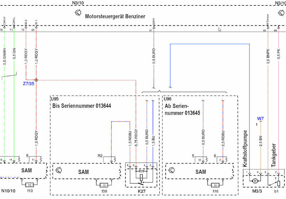

Ich denke mal, daß auch der Smart in diesem Fall dieses separate Relais für die Benzinpumpe besitzt, weil es sich um einen Bj. 2007 handelt und gerade die ersten 451er über dieses separate Relais verfügten! 😉
Deshalb liegt auch der Verdacht nahe, daß auch in diesem Fall dieses zusätzliche Relais für den Wackelkontakt sorgt!
Siehe unten der Unterschied zwischen U95 und U96!
Am 16.1.2026 um 14:23 schrieb Smartie-Candy:
Ich hab einen 1.0 Benziner mit 45KW, Baujahr 2007
