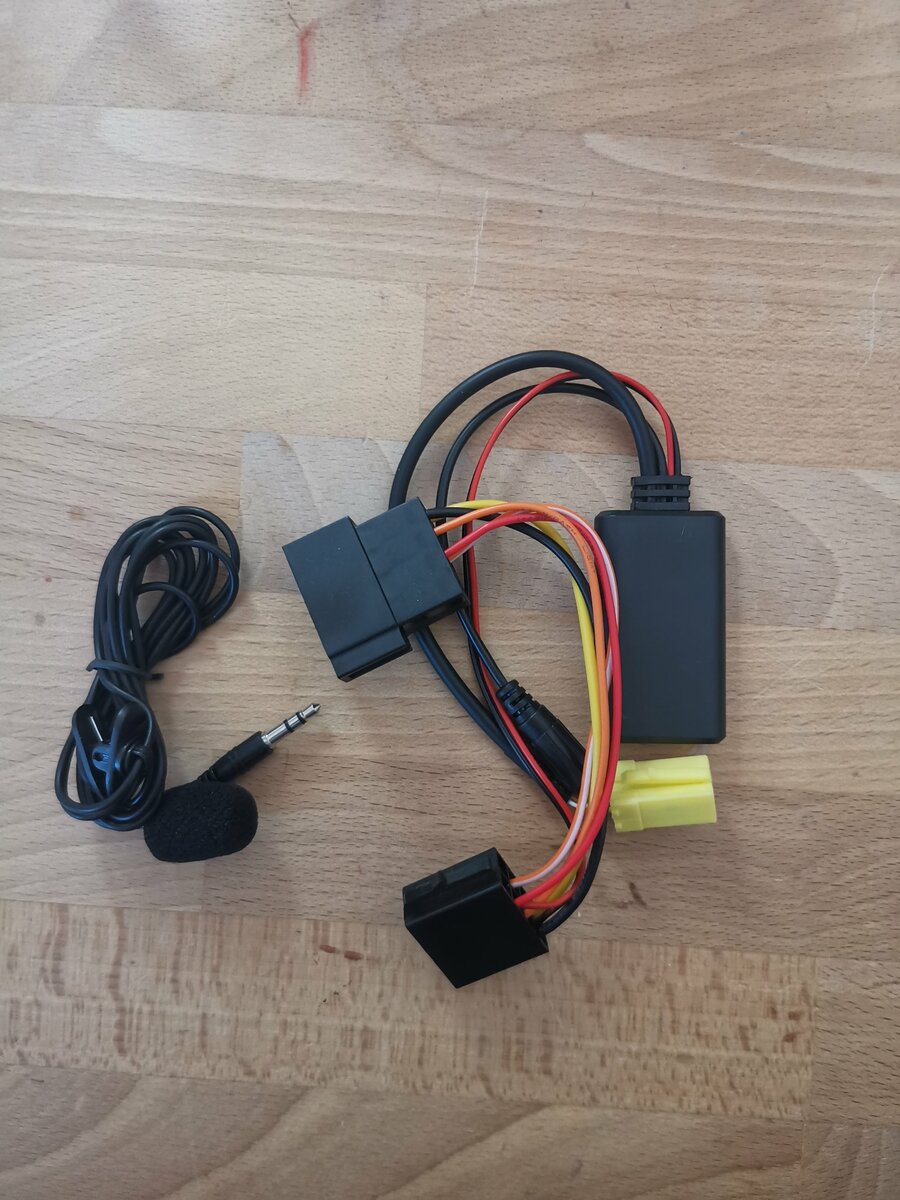

ich habe an meinem Smart 451 das original Radio verbaut und wollte nun einen 6 pin bluetooth adapter verbauen. S. Bild.Einbau ist ja recht einfach, Stecker tauschen und gut ist.
Im Handy kann ich den Adapter per Bluetooth finden, aber das wars dann auch schon. Keine Konnektivität, keine Übertragung, werde Musik, noch Telefonat. usw.
Im Bereich Einstellungen werde ich immer nur zur App des Gerätes verwiesen. Eine App gibt es nicht, Hersteller nicht erkennbar, Chinaware. Ich habe eine Bluetooth Connect App versucht, kein Erfolg.
Hat jemand Erfahrungen damit gesammelt?
Hat jemand eine Idee?
Vielen Dank
Ein schönes Wochenende
Gruß Jens
Habe exakt das gleiche verbaut und an den plus + remoteanschluss des radios angeschlossen somit wird es kolett stromlos sobald das radio aus ist.
Das ding funktioniert extrem gut, kein rauschen und der ton ist astrein, gute höhen und super bässe, kann ich nur empfehlen als nachrüstung.
Einmal per bluetooth verbunden über das handy verbindet es sich sofort wieder wenn das radio an ist und spielt sofort was ab. Habe ein Android Handy.
bearbeitet von Broxin
Hallo Broxin
vielen Dank für die schnelle Antwort.
Bin ein absoluter Laie. In der Bedienung stand nur, den gelben Stecker einsetzen und gut ist, bzw. dann sollte es laufen.
Du schreibst du hast was an den plus + remoteanschluss angeschlossen.
Was ausser dem gelben meinst du bitte mit plus+ remote, Was hast du gesteckt. Hast du evtl. ein Bild?
Bin ja schonmal happy, dass es bei dir funktioniert.
Achso, ok ich sehe dass bei dir die zwei weiteren schwarzen stecker dabei sind...
Ich musste plus und minus selbst in den stecker des autoradios reinfriemeln. Bei dir kannst du nur hoffen dass es strom kriegt.
Bei mir hat an dem schwarzem gehäuse eine blaue LED geblinkt bis ich mit bluetooth verbundrn war.
Musst im handy nach neuen bluetooth geräten suchen und wenn dein bluetoothmodul strom kriegt dann müsste sich dein handy einfach über das bluetooth menü des handys verbinden. Keine app nötig.

I'm Handy wird mir ein Bluetooth Gerät angezeigt. Sd charger...... Es wird auch gekoppelt, aber weitere Einstellungen kann ich nicht vornehmen.
Wenn ich das möchte, kommt die push Nachricht, ich soll in die App des Gerätes wechseln. Gibt aber keine App.
Gibt leider auch kein blaues Licht, nix.
Keine Typenbezeichnung, kein Hersteller
Sd charger hört sich nicht nach dem bt gerät an.
 Bei mir stand im handy JieRuiBT als bluetooth gerät zum koppeln da.

welchen 451 hast du? Zwischen Vor-MoPf und MoPf gibt es große Unterschiede in der Verdrahtung und den verwendeten Radios!
Für welchen Smart ist das Modul vorgesehen - ist es dieses Modul von Smartparts24?  Laut Angaben ist es für alle 451 von 2007 - 2014, was nicht sein kann aufgrund oben genannter Differenz im Anschluß und Radiomodell.
vor 17 Stunden schrieb Broxin:
Wenn es das oben genannte Modell ist, gehört die verlinkte Anleitung zu einem anderen Modell, zumindest wird keine Telefonie unterstützt und es ist ein Modell mit losen Drahtenden abgebildet.
vor 17 Stunden schrieb JensMuenzer:
Das klingt eher so als ob das Modul keinen Strom bekommt.
vor 18 Stunden schrieb JensMuenzer:
Besser wenn du dir jemanden mit einem Grundverständnis für Elektrik suchst, mit dem du das Modul bestromen kannst - ich nehme an, dass das Zwischenstück mit den ISO-Verbindern umgepinnt werden muss.
vor 45 Minuten schrieb yueci:
Genau so ist es, die Frage von Marc ist sehr berechtigt.
Zwischen dem Vor-Mopf 451er und dem MoPf 451er gibt es erhebliche Unterschiede in der Steckerbelegung des Radiosteckers, deshalb kann ein solcher Adapter gar nicht von 2007 bis 2014 verwendbar sein!
Es besteht die Möglichkeit, daß dieses Modul keinen Strom bekommt und deshalb gar nicht funktionieren kann.
HAllo Zusammen,
vielen Dank für die zahlreichen Beiträge.
Es hat geklappt. Modul hat Strom und Verbindung steht, funktioniert.
Vielen Dank Euch Allen

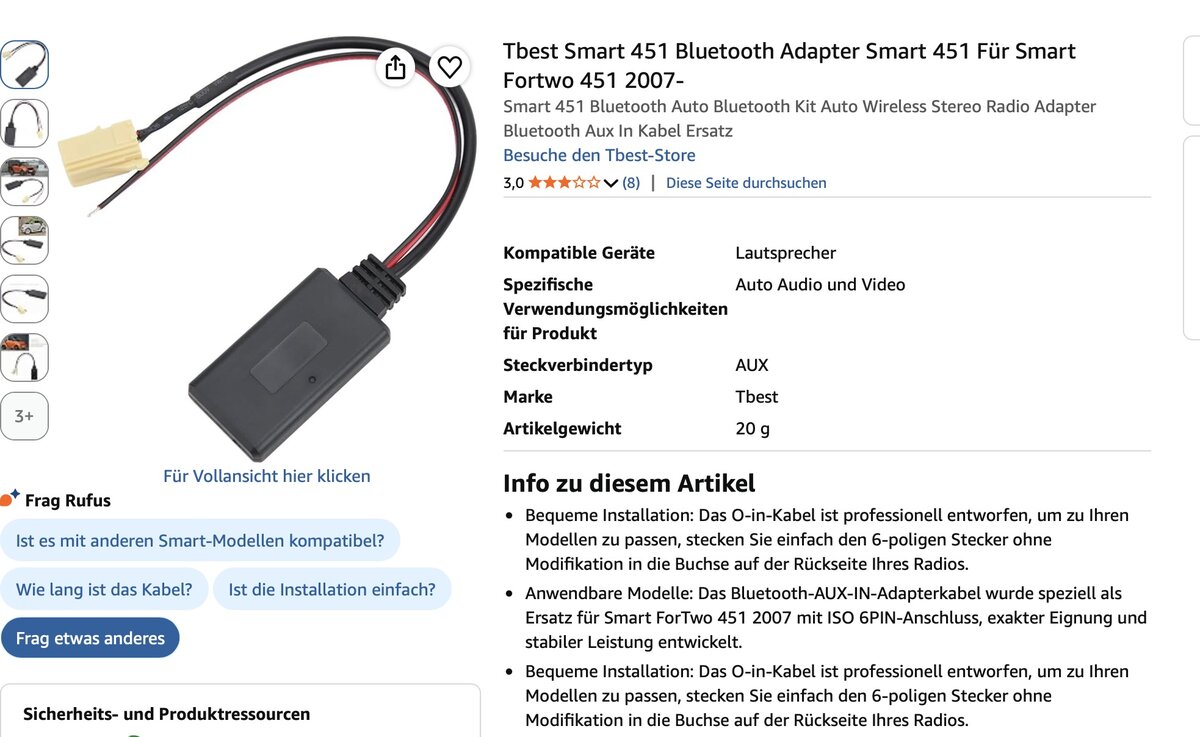

Hej, danke für diesen Vorschlag, aber mir schwebt tatsächlich eher so eine Lösung vor
https://www.amazon.de/Bluetooth-Adapter-Wireless-Stereo-Ersatz/dp/B0C5Y7XV5G
Wenn der denn passen würde. Denn bei deiner Idee wüßte ich jetzt nicht, wie ich dem so einfach die USB 5V geben kann? Ich möchte das Ganze auch möglich unsichtbar haben und nicht irgendwo noch Kabel rumbammeln haben.

Meinst du damit jetzt das von mir verlinkte Teil? Wo müsste ich die zwei Kabel zur Spannungsherstellung denn reinstecken für 12 V? Irgendwo am Radio? Du merkst schon, habe nicht wirklich Ahnung. Deswegen auch: s.u.
Zitat
PS: Die 5V kann man auch unsichtbar herstellen.
12V to USB
Richtig geschickt eingebaut hast du im Handschuhfach gleich ne fast unsichtbare Ladebuchse für Handy on top.
Das ist mir schon zu hoch, son ein Teil ohne Gehäuse, ich müsste löten etc.  - kann ich nicht.
PS: das Ding von Amazon hat viele schlechte Bewertungen, dass es nicht erkannt würde, ich denke, da lass ich dann mal die Finger von. Schade.

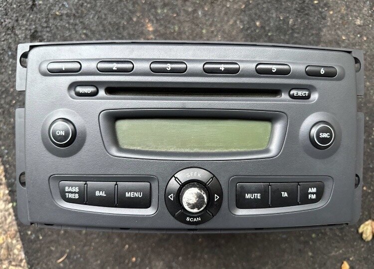

Nochmal etwas genauer:

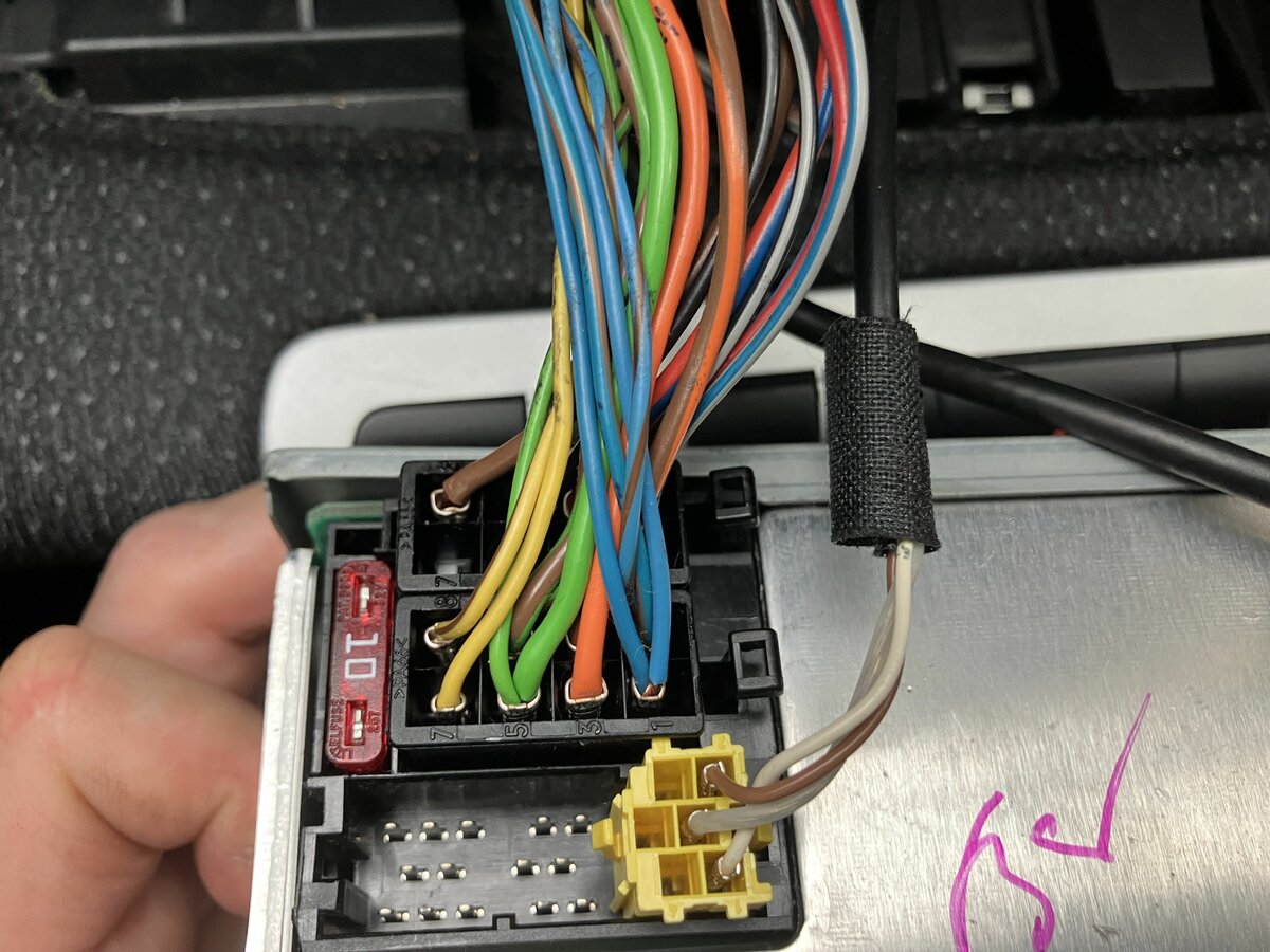

So sieht meine Radio von hinten aus. Das einzige, was ich erkenne, ist die Sicherung und der gelbe Stecker. Der ist für die AUX-Buchse und dort könnte ich stattdessen wohl das von mir verlinkte Bluetooth-Teil einstecken. Ich weiß nicht, wo und womit ich da noch die zwei Kabel für die Spannungversorgung anschließen müsste. Bei dem Wust von Kabeln habe ich wirklich gar keinen Plan, welches Kabel wofür ist, und welche noch freien Steckplätze die richtigen wären 🥺
Smart 451 Cabrio, Bj. 2007 und Smart 451 Coupe, Bj. 2008, beide ohne MHD
Naja, das Ding benötigt eben noch seine Betriebsspannung, die rote Leitung sollte mit 12 Volt verbunden werden und die schwarze Leitung mit Masse.
Diese beiden Leitungen liegen auf dem Stromversorgungsstecker des Radios an.
Du siehst ja neben dem kleinen gelben Stecker zwei dicke Schwarze Stecker, der mit den bunten Kabeln dran ist der Lautsprecherstecker, diese Leitungen führen zu den Lautsprechern.
Der andere Stecker ist für die Stromversorgung des Radios, auf diesem liegen die Anschlüsse für Dauerplus, Zündungsplus und Masse. Ebenso die Beleuchtungsleitung, die Spannung führt, wenn man das Licht einschaltet, diese ist aber hier in Deinem Fall nicht relevant.
In dem Kunststoff des Steckers sind ja kleine Zahlen eingeprägt, die sind ja auch auf dem Bild erkennbar, das sind die Kammernummern des Steckers.
In der Kammer 8 des Stromversorgungssteckers befindet sich die braune Leitung für die Masse, d.h. die Schwarze Leitung des Bluetooth Adapters müsste mit dieser Leitung elektrisch verbunden werden.
In der Kammer 3 müsste sich beim Vor-Mopf 451er eine schwarzgraue Leitung des Zündungsplus befinden. Dir rote Leitung des Bluetooth Adapters müsste mit dieser Leitung verbunden werden.
In der Kammer 4 des Steckers müsste noch eine rot-blaue Leitung für das Dauerplus sein.
Auf dieses sollte man den Bluetooth Adapter aber nicht anschließen, weil dieser ja immer, auch bei geparktem Fahrzeug mit Strom versorgt wird und dadurch im Extremfall die Batterie entleeren könnte.
Die Kammer 3 des Zündungsplus steht nur unter Spannung, wenn die Zündung eingeschaltet ist, das ist wesentlich besser.
Am besten wäre, wenn Du das jemand machen lassen würdest, der sich ein bisschen damit auskennt und das von mir geschriebene hinsichtlich der Steckerbelegung mit einer Messung im Vorfeld verifizieren könnte!
Ich möchte aber noch darauf hinweisen, daß dies explizit nur für den Vor-MoPf 451er gilt, weil der eine ganz andere Steckerbelegung des Stromsteckers hat als der MoPf!
@AhnungslosWow, danke für diese detaillierte Beschreibung! Du bist ja eigentlich alles andere als "ahnungslos" 🤓.
Es ist ein Vor-MoPf, ja, insofern müsste das stimmen, was du geschrieben hast. Ich habe sogar ein Spannungsmessgerät, also vielleicht kriege ich das hin, mal zu messen, ob die Belegung so stimmt. Also + an Kammer 3 und - an Kammer 8, richtig?
Wie würdest du denn die Leitungen jeweils verbinden? Kann man die vielleicht mit in die jeweilige Kammer stecken?
Je nachdem, ob ich mir die Prüfmessung gelingt und ich mir das Leitungverbinden zutraue, könnte ich dann entscheiden, ob ich das versuche, oder es lieber machen lasse... Oder das Vorhaben vielleicht auch verwerfe.
