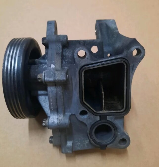

Moin zusammen,
wo bekommt man die Dichtung des Y-Verteilers zum Motorblock her?
Nur direkt bei Mercedes oder auch sonstwo online?
(ich find nix online...)
(für 450, Bj 2009, 54PS)
Vielen Dank für Tips!

Gemäß der Teileliste für den 450er Smart müsste es die Pos. 110 O-Ring Teilenummer A0129976545 sein.
Dieser müsste laut jener Seite von MB noch lieferbar sein zum Preis von 2,20 Euro.
Wenn Du mehr dafür zahlen willst, kannst Du natürlich auch versuchen, den anderswoher zu beziehen.
Das ist nämlich eines der Teile die bei MB selbst billiger sind als bei anderen Lieferanten! 😉
In diesem Beitrag geht es u. a. auch um dieses Teil. 🙂

Ist dieses Y-Stück nicht dafür bekannt,  oft undicht zu werden? Ich kann mich dumpf daran erinnern, davon hier schon gelesen zu haben.  Und falls ja, was genau ist dann undicht? Und falls die Ursache ein Riß im Kunststoff ist, nützt eine neue Dichtung nichts.
Bei einem neuen Y Stück wird die Dichtung dabei sein. Ist bei Wasserpumpen und Thermostaten auch so. Damit stellt sich die Frage nach dem Dichtring doch gar nicht. Ich würde das Teil komplett erneuern, wenn es schon demontiert ist und Kühlwasser abgelassen ist und Antriebsmodul abgesenkt ist. Damit sind 95% der Arbeit doch schon getan.
@Ahnungslos war ein Tipfehler, sollte 2000 heißen
@Funman es ist meine Hoffnung dass der Y-Verteiler die Ursache des Tropfens ist, ich finde sonst nichts anderes...

In vielen Fällen ist nicht das Y Stück undicht sondern die Wasserpumpenträgerdichtung.
Charakteristisch läuft das Wasser dann an der Ölwanne ab. Wenn der Dichtring vom Y undicht ist sammelt sich das Wasser eher auf dem Wasserpumpenträger und läuft von da ab.
Wo bekomme ich die Dichtung(en) für den Wasserpumpenträger her?
lt. Teileliste müsste es die Teilenummer Q0003163V004000000 sein.
Ich finde zur Nummer aber nichts einzelnes bei ebay, amazon oder MB-Teile.
bearbeitet von sven_domroes
Die Teilenummer müsste die A1601540080 sein, siehe diese Seite! 😉
Und auch diese Dichtung müsse von MB noch lieferbar sein, siehe jene Seite!  🙂
