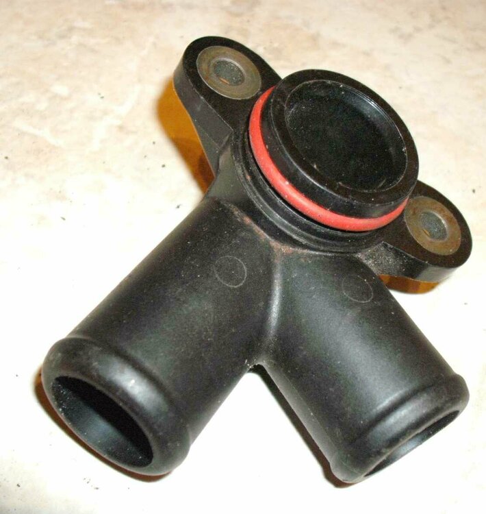

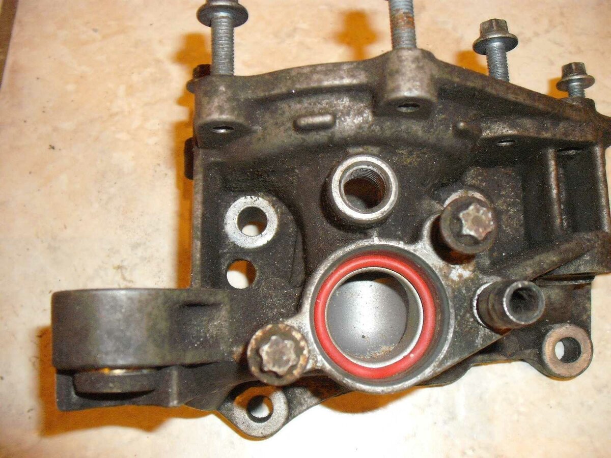

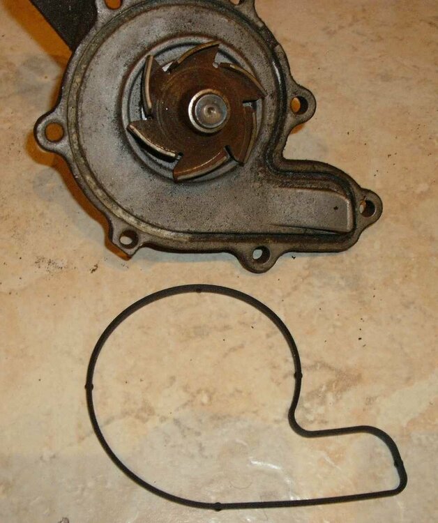

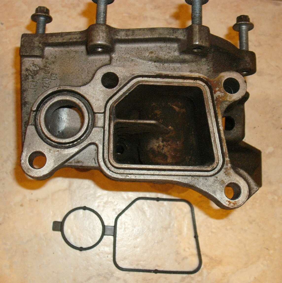

um die Wasserpumpe herum gibt es 3 Dichtungen, die auch mal undicht werden können. Die gibt es noch aktuell bei Mercedes oder Smart für realtiv günstiges Geld zu kaufen.
1. Dichtung Wasserpumpe A1602010480 6,11€
2. Dichtung Aggregateträger A1601540080 6,12€
3. Dichtung Kühlwasserflansch A0129976545 64 2,48€ (oder O-Ring mit 3mm Schnurstärke und einem Außendurchmesser von 34mm)
Die Preise sind mit MwSt. ohne Versand.
