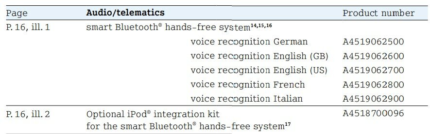

Das Teil ist von der Firma Funkwerk Dabendorf, das als Komplettset bei Smart unter der Smart OE Nr. A4519062500 verkauft wurde.
Internationale OE's waren: English (GB) A4519062600, English (US) A4519062700, Français A4519062800, Italiano A4519062900.
Optional gab es dann noch ein iPod® integration kit für smart Bluetooth® hands-free System Smart OE Nr: A4518700096.
