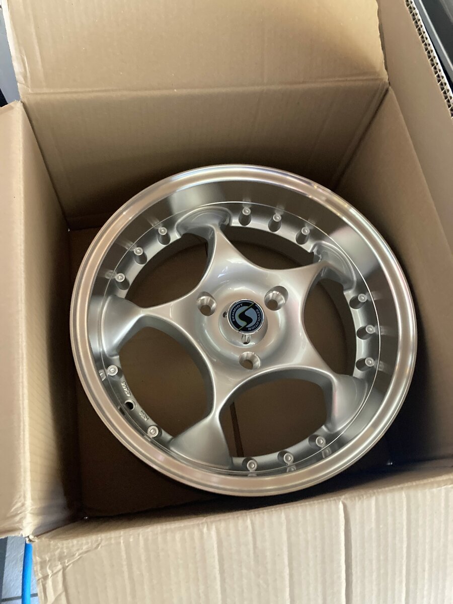

Aloe Geschrieben am 25. Oktober 2025 (bearbeitet) Ich brauchte neue Winterreifen. Bei uns gibt es ab und an doch noch Schnee auf den Bergen. Der Smart fährt aber wirklich wenig und ich wollte dann doch nicht veraltete "neue" Winterreifen kaufen. Ich habe dann gesehen, dass die Schmidt Space Felgen (7x16, Et 20) für 4 x 195/45/16 rundum zugelassen sind. Für diese Größe gibt es viele Reifen, die up-to-date sind. Ich habe dann beschlossen auf neue Ganzjahresreifen (habe mich für Pirelli Cinturato All Season 3 entschieden) umzustellen. Die Reifen kommen am Montag. Dann muss ich sie aufziehen lassen und zum TÜV. Bin echt gespannt ob sie eingetragen werden, ob ich Kotflügelverbreiterungen brauche etc. Ich werde euch berichten. bearbeitet 25. Oktober 2025 von Aloe 1. 451 - in Mexiko (zu schlechte Strassen, musste einem Honda weichen) 2. 451 und S2000 - Dream team 3. 451 Cabrio (Hobby) und BMW i3, jetzt iX3 Diesen Beitrag teilen Link zum Beitrag Auf anderen Seiten teilen

yueci Geschrieben am 26. Oktober 2025 Moin, Als Liebhaber konkaver Felgen konnte ich mich nie mit den Schmidt Space Felgen anfreunden. Das Felgenbett ist hervorragend, während ich die imitierten Schrauben als unästhetisch empfinde. Nach einer gewissen Eingewöhnungszeit muss ich sagen, dass ich die Felgen durchaus akzeptabel finde. Sie sind interessanter als übliche 15 Zoll Felgen und bieten die Möglichkeit, gleiche Räder rundum fahren zu können. Dies ist ein weiteres interessantes Feature, da es, wie bei meinem Smart auch, die Option eröffnet, die Räder zwischen vorne und hinten zu tauschen. Gruß Marc Diesen Beitrag teilen Link zum Beitrag Auf anderen Seiten teilen
Rollerfahrer Geschrieben am 27. Oktober 2025 Interessante Felge, durch die Materialanhäufung vermutlich etwas schwer, aber als Winterfelge besser nicht verwenden. Wäre schade drum. Diesen Beitrag teilen Link zum Beitrag Auf anderen Seiten teilen

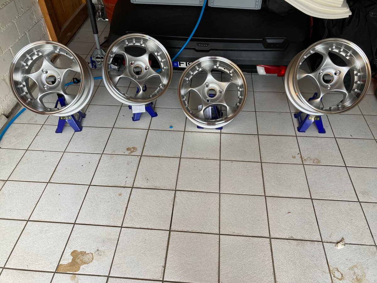

Aloe Geschrieben am 27. Oktober 2025 (bearbeitet) Die Felge wird Keramik versiegelt, ich versuch es mit Gyeon Q2 Rim Evo. Dann muss die Felge sich bis zum nächsten Herbst beweisen. Dann wir wieder neu versiegelt. Habe ich noch nie gemacht,... bin gespannt ob es was bringt. (@MMDN - ich möchte die Felge für Ganzjahresreifen verwenden) bearbeitet 27. Oktober 2025 von Aloe 1. 451 - in Mexiko (zu schlechte Strassen, musste einem Honda weichen) 2. 451 und S2000 - Dream team 3. 451 Cabrio (Hobby) und BMW i3, jetzt iX3 Diesen Beitrag teilen Link zum Beitrag Auf anderen Seiten teilen

Aloe Geschrieben am 29. Oktober 2025 Felgen sind versiegelt, getrocknet und jetzt beim Reifenaufziehen. 1. 451 - in Mexiko (zu schlechte Strassen, musste einem Honda weichen) 2. 451 und S2000 - Dream team 3. 451 Cabrio (Hobby) und BMW i3, jetzt iX3 Diesen Beitrag teilen Link zum Beitrag Auf anderen Seiten teilen
CDIler Geschrieben am 30. Oktober 2025 Am 27.10.2025 um 13:24 schrieb Aloe: Die Felge wird Keramik versiegelt, ich versuch es mit Gyeon Q2 Rim Evo. Das klingt interressant, hast du auch den Vorreiniger von denen benutzt? Obwohl, ich sehe gerade das Silikonentferner wohl dasselbe macht, wie deren Reiniger Wäre was um meine glanzgedrehten 21 Zöller zu schützen uind das nervige Putzen zu erleichtern 😉 Echte Autos haben den Motor hinten... ...nur Kutschen werden gezogen Diesen Beitrag teilen Link zum Beitrag Auf anderen Seiten teilen
Aloe Geschrieben am 30. Oktober 2025 Ich habe nur normalen Silikonentferner verwendet. Muss ja nur entfettet werden. Bin selbst ganz gespannt. Ich wasche Autos und Felgen unregelmäßig und eher nicht so häufig. Ich erhoffe mir dass die Versiegelung besonders in diesen Fall hilft. Jetzt wo die Felgen neu sind, ist der ideale Zeitpunkt das einmal ohne großen Aufwand zu probieren. Im kommenden Herbst wird dann Bilanz gezogen und ich entscheide ob ich erneut versiegele oder nicht. 1. 451 - in Mexiko (zu schlechte Strassen, musste einem Honda weichen) 2. 451 und S2000 - Dream team 3. 451 Cabrio (Hobby) und BMW i3, jetzt iX3 Diesen Beitrag teilen Link zum Beitrag Auf anderen Seiten teilen

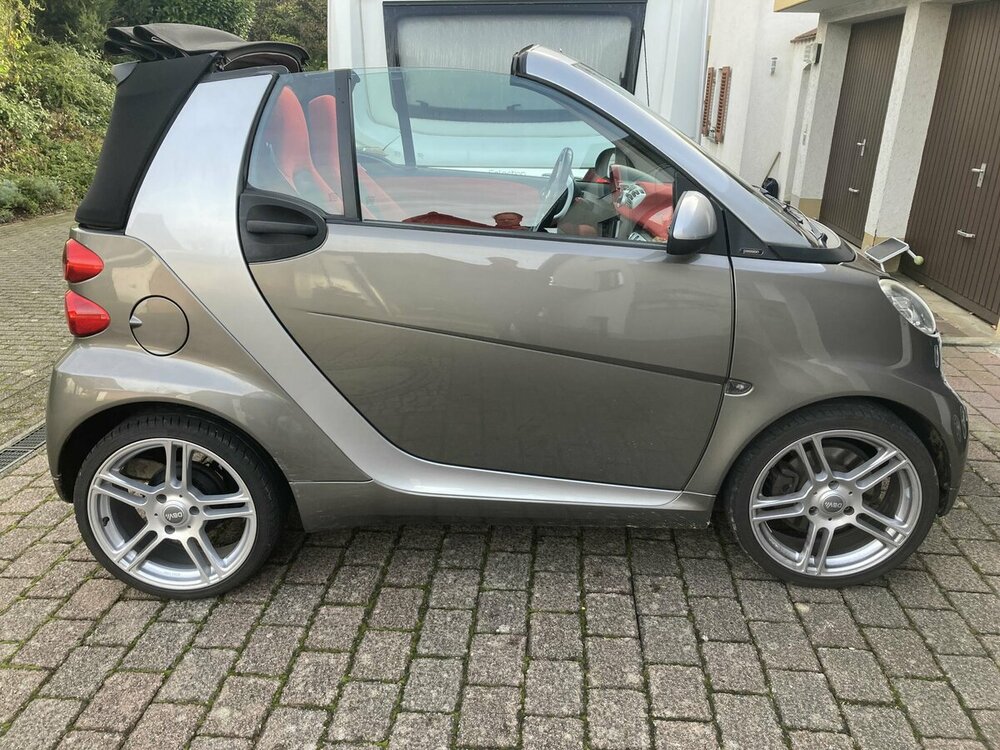

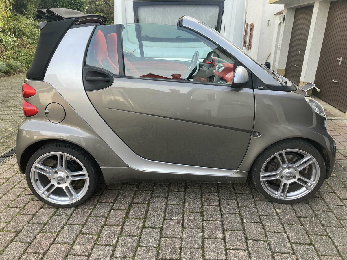

Aloe Geschrieben am 1. November 2025 (bearbeitet) zunächst einmal muss man sagen, dass die DBV Mauritius schon sehr gut am Smart aussehen! Die sind richtig sporty. Gefallen mir durch ihre Reduziertheit besser als die Monoblocks und Speedys. Brechen mit dem runden Design des Smarts. FÜr mich eine ganz starke Kombination. bearbeitet 1. November 2025 von Aloe 1. 451 - in Mexiko (zu schlechte Strassen, musste einem Honda weichen) 2. 451 und S2000 - Dream team 3. 451 Cabrio (Hobby) und BMW i3, jetzt iX3 Diesen Beitrag teilen Link zum Beitrag Auf anderen Seiten teilen

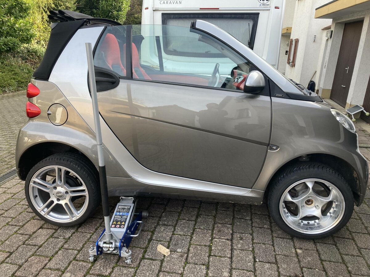

Aloe Geschrieben am 1. November 2025 Mauritius im direkten Vergleich zu Space. Ganz anderer Stil. Im direkten Vergleich von 17 zu 16 Zoll kommen einem die 16 Zöller vor wie Ballonreifen. 1. 451 - in Mexiko (zu schlechte Strassen, musste einem Honda weichen) 2. 451 und S2000 - Dream team 3. 451 Cabrio (Hobby) und BMW i3, jetzt iX3 Diesen Beitrag teilen Link zum Beitrag Auf anderen Seiten teilen

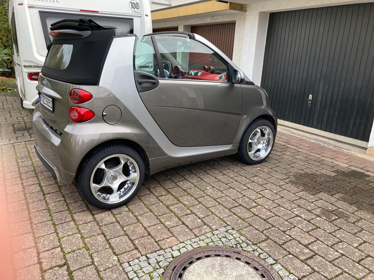

Aloe Geschrieben am 1. November 2025 (bearbeitet) Komplett gewechselt überzeugen aber auch die Space Felgen.Das Design unterstützt die "Knuffigkeit" des Smarts und sie reizen die Kotflügelbreite insbesondere vorne maximal aus. Ob das für den TÜV reicht? Ich bin gespannt. Aber auch hier, eine ganz starke Kombination. Brechen nicht mit dem Design des Smart, sondern nehmen es auf und verstärken. bearbeitet 1. November 2025 von Aloe 1. 451 - in Mexiko (zu schlechte Strassen, musste einem Honda weichen) 2. 451 und S2000 - Dream team 3. 451 Cabrio (Hobby) und BMW i3, jetzt iX3 Diesen Beitrag teilen Link zum Beitrag Auf anderen Seiten teilen
Aloe Geschrieben am 1. November 2025 (bearbeitet) Im Vergleich zu den DBV Felgen wandern die Space Felgen hinten noch einmal knapp 10mm nach Aussen. Ich habe mir das eben in der Garage nochmal angeschaut. Ich denke das geht sich mit der 30° / 50° Abdeckung gerade so aus. Vorne geht es aber um weitere 15mm nach aussen und da klappt es mit der 30° / 50° Abdeckung nicht. Bei geschätzt 10° / 10° ist Schluss. bearbeitet 1. November 2025 von Aloe 1. 451 - in Mexiko (zu schlechte Strassen, musste einem Honda weichen) 2. 451 und S2000 - Dream team 3. 451 Cabrio (Hobby) und BMW i3, jetzt iX3 Diesen Beitrag teilen Link zum Beitrag Auf anderen Seiten teilen

Aloe Geschrieben am 10. November 2025 So, erledigt. Die Felgen wurden ohne zusätzliche Anforderungen eingetragen. Hätte ich nicht gedacht. 1. 451 - in Mexiko (zu schlechte Strassen, musste einem Honda weichen) 2. 451 und S2000 - Dream team 3. 451 Cabrio (Hobby) und BMW i3, jetzt iX3 Diesen Beitrag teilen Link zum Beitrag Auf anderen Seiten teilen
