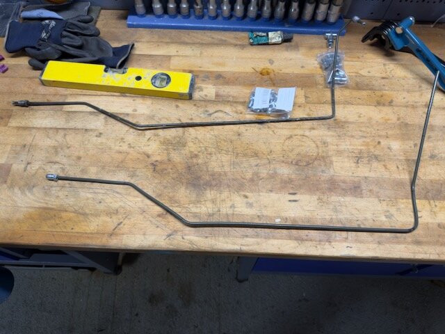

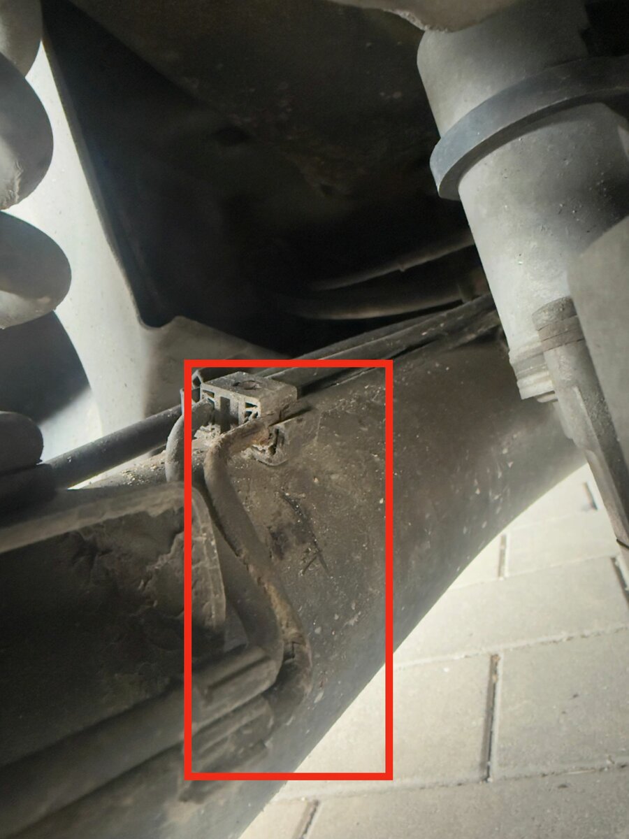

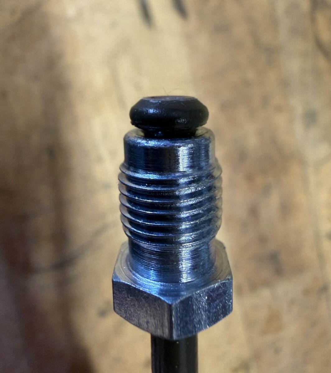

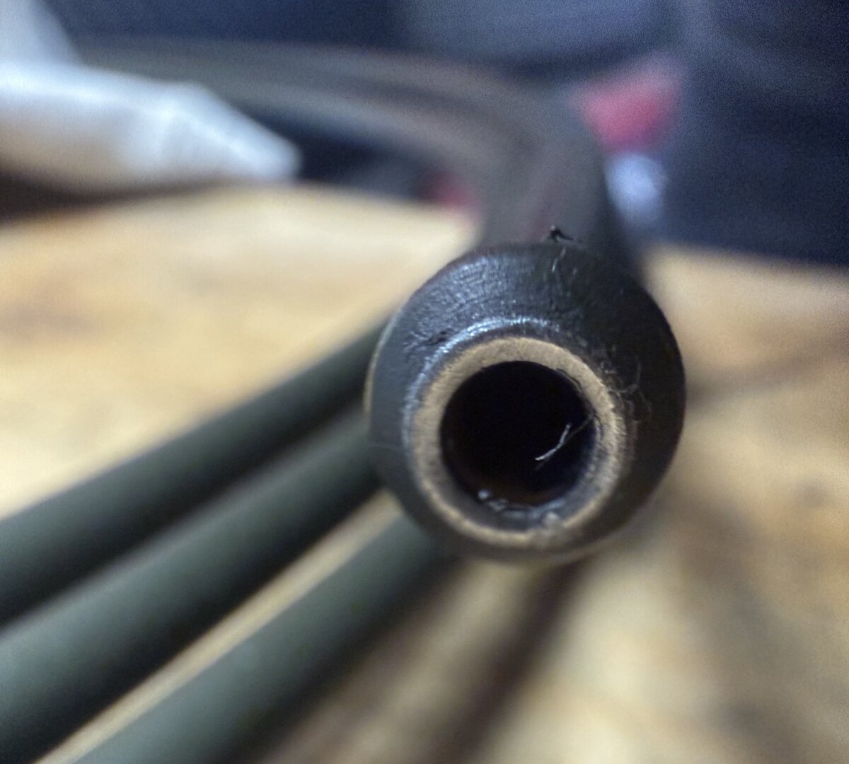

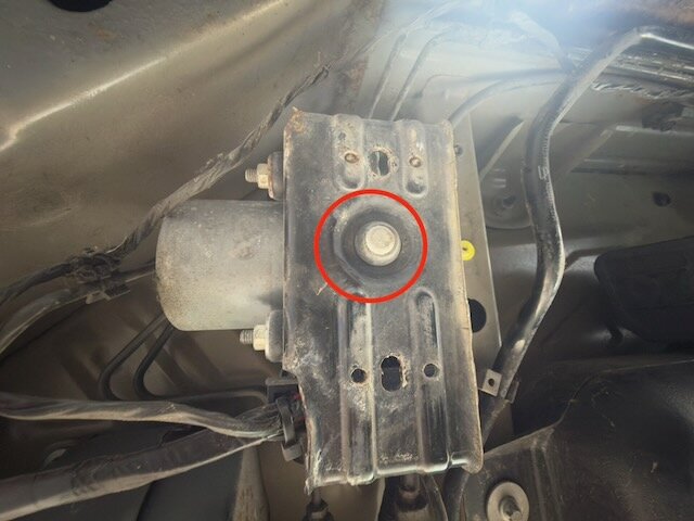

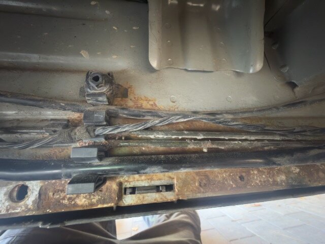

Ich habe jetzt genau geschaut.
Betroffen ist Nr. 70 & Nr. 80
Diese sind beide nicht mehr vorrätig.
Wahrscheinlich werde ich Nr. 50 & Nr.60 auch gleich mit neu machen.

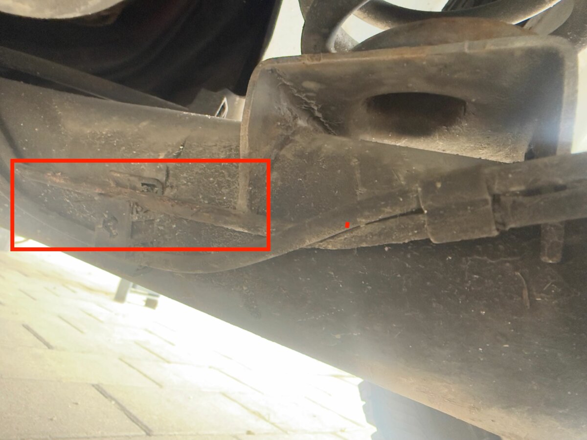

vor 2 Minuten schrieb speedhawq:
Ok, dann bleibt Dir ja nix anderes übrig, als diese anzufertigen. 🙂
Jupp,
vorne schaut dagegen alles gut aus.
Hinten liegen die aber auch direkt im Dreckwassereinflug.

vor 1 Stunde schrieb speedhawq:
Auf alle Fälle! Wenn du schon dran bist und alles offen hast wäre es klug gleich alle Leitungen neu zu machen. Ist nicht wirklich mehr Aufwand. Dann hast du alle Leitungen neu und für weitere 15 Jahre Ruhe.
bearbeitet von SmartManI
Was wird immer behauptet?
Stil kann man nicht kaufen?
Doch! -> Smart 42
vor 59 Minuten schrieb SmartManI:
15 Jahre wäre schön. 😂
