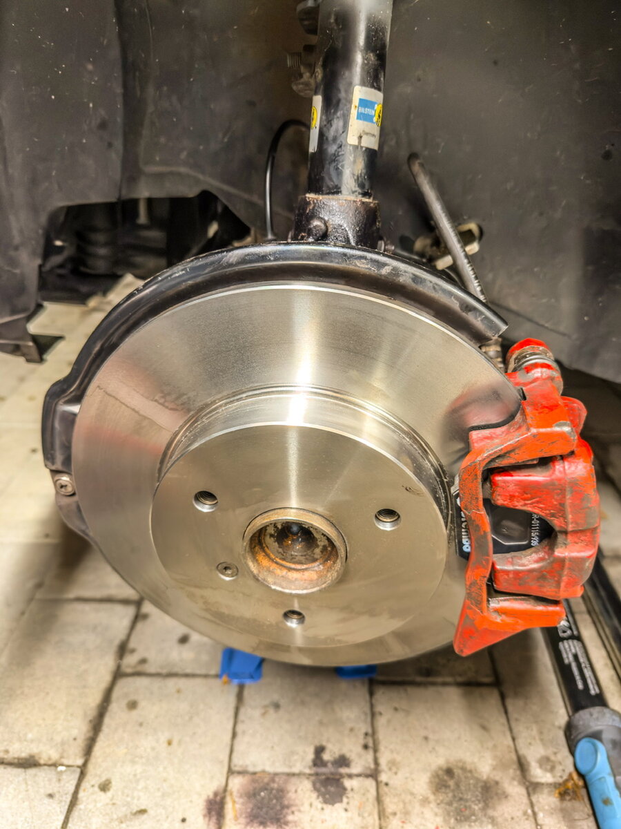

451 Fortwo hintere Bremsleitung erneuern.
Tüv bestanden freut mich, gratuliere 🙂
Die Biegungen sehen allerdings abgeflacht aus, soweit die Fotos das erkennen lassen - hast Du da das wirklich für diesen Rohrdurchmesser exakt passende Biegewerkzeug genommen? Falls nicht und der Querschnitt ist dadurch zu stark verengt durchs Abflachen beim Biegen, kann es bei hochdynamischen Bremsregelvorgängen oder schnellen Notbremsungen zu Staueffekten sprich verzögertem Druckaufbau kommen. Leider ein bekanntes Thema... aber genug gemäkelt. Freu Dich erstmal über den Tüv.
Alles wird gut!
So langsam solltest deinen Nick ändern in Brakeguy 😉

Am 7.11.2025 um 22:31 schrieb dieselbub:
Ich weiß, was du meinst.
Aber nein, ich habe tatsächlich beim Probebiegen einige Stücke flach gebogen. Habe mich dann an die beste Weise rangetastet.
Und alle Biegungen sind super geworden, besonders Kritisch war die Biegung an der HL Bremse.
Die Fotos sind leider in sehr schlechter Qualität bedingt durch die maximale Dateigröße.

Was hat nun das ganze werkzeug + leitungen anschaffen zusammen gekostet wenn man alles beschaffen müsste?
WERKZEUGE
Bördelgerät: 109€
Hazet Biegewerkzeug: 27€
BGS Biegezange klein: 19€
Libraton Rohrbieger groß: 33€
Mrcartool für Entlüftung: 170€
Bremsleitungsschlüssel: 18€
= 376€
MATERIAL:
5m Bremsleitung: 23€
DOT 4 1l: 14€
= 37€
Zeit: unbezahlbar + viel gelernt.
Gesamt 413€
Auf die große Biegezange würde ich aber verzichten. Mit der BGS und dem HAZET bekommt man jede Biegung hin.
4 Unterstellböcke BGS 3000kg, Hub 276-420 für 104€ rechne ich nicht hinzu, diese brauche ich eh für unsere 3 Autos.
Die kann ich aber empfehlen, wenn man keine Hebebühne zur Verfügung hat.
Das MRCARTOOL Bremsenentlüftungsgerät hatte ich mit einem Koffer voller Adapter gebraucht, fast neu gekauft.
Verschraubungen sind bei der Leitung dabei.
Außer der 2 Stück „Überwurfmuttern“ für die Hinteren Leitungen.
Diese kann man von der alten Leitung übernehmen, sie waren in Tadellosem Zustand.
Vom Besitz eines guten Rangierwagenhebers ist auszugehen.
Sämtliche andere Sachen, wie Rostumwandler, Fette… je nach Zustand des Smarts
Ach ja, die Bremse vorne habe ich gleich auch noch neu gemacht und gereinigt/geschmiert.
Das ist aber eine andere Baustelle.
