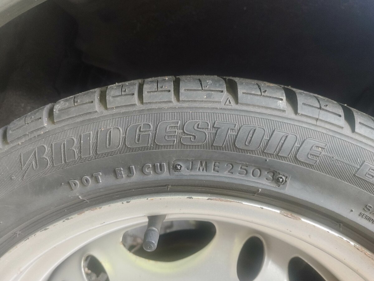

Ein TÜV Prüfer soll eben Schäden erkennen bevor! es zu einem Ausfall des Bauteils kommt um gefahren frühzeitig zu erkennen und den Fahrzeughalter anzuweisen dieses Problem zu beheben. Es liegt in der Natur der Sache, dass dabei eben nicht erst bemängelt werden kann wenn der Reifen sich schon komplett zerlegt hat sondern auch wenn er ein gewisses Maß an Schäden zeigt. In diesem Fall vollkommen zu Recht.
@Bild oben... Auch hierbei handelt es sich um einen Sommerreifen welcher mischungsbedingt deutlich später die beim TE bemängelten Ausfallerscheinungen zeigt und ja auch nur halb so lange gefahren wird pro Jahr.
Trotzdem sollte ein über 20 Jahre alter Reifen einfach mal neu. Auch wenn der TÜV diesen Reifen noch nicht aufgrund von Rissen bemängeln kann.

Hier guggst du genau die DOT
Ach so, das war das Bild vom Rollerfahrer.
Ich dachte, Du meinst den TE

Sommerreifen, auch von Billigstmarken, bekommen diese Risse nicht in derselben kurzen Zeit, weil deren Gummimischung für höhere Temperaturen und UV-Belastungen ausgelegt werden kann und die Dinger das halbe Jahr im Keller liegen. GJ-Reifen MÜSSEN zwangsläufig aus Wintergummi gespritzt sein, und der kann einfach keine Hitze ab - muß es aber gemäß Definition. Ein, zwei mal damit über glühenden südeuropäischen Asphalt im Sommerurlaub, und das wars, dann sehen die Dinger nach wenigen Jahren eben so aus wie die vom TE. War auch bei meinen feinen Conti GJ so. Dieser Gummi ist dann so ausgehärtet, daß er nullkommanull Grip mehr hat, erst recht bei Nässe und im Winter. Dazu kommt das stark ansteigende Risiko mechanischer Schäden und ablösender Laufflächen > runter mit und ab in den Schrott.
