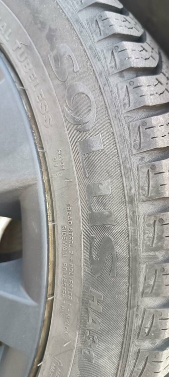

Geschrumpft Geschrieben am vor 2 Stunden Hallo! Mein Smart war soeben zur HU, durchgeführt von DEKRA bei ATU. Alles problemlos bis auf die Reifen: "Erhebliche Mängel" "Alterungsrisse". Habe mich erstmal geärgert, dachte alles geht durch. Die Reifen sind auch nicht so alt, haben auch noch mehr als ausreichend Profil. Zuhause angekommen habe ich mir die Reifen angeschaut - ich sehe da nichts von Alterungsrissen... Muss man Alterungsrisse mit dem Auge sehen können? An der Reifenflanke? Ich lade mal 2 Videos auf YT hoch. Grüße Ralf Diesen Beitrag teilen Link zum Beitrag Auf anderen Seiten teilen

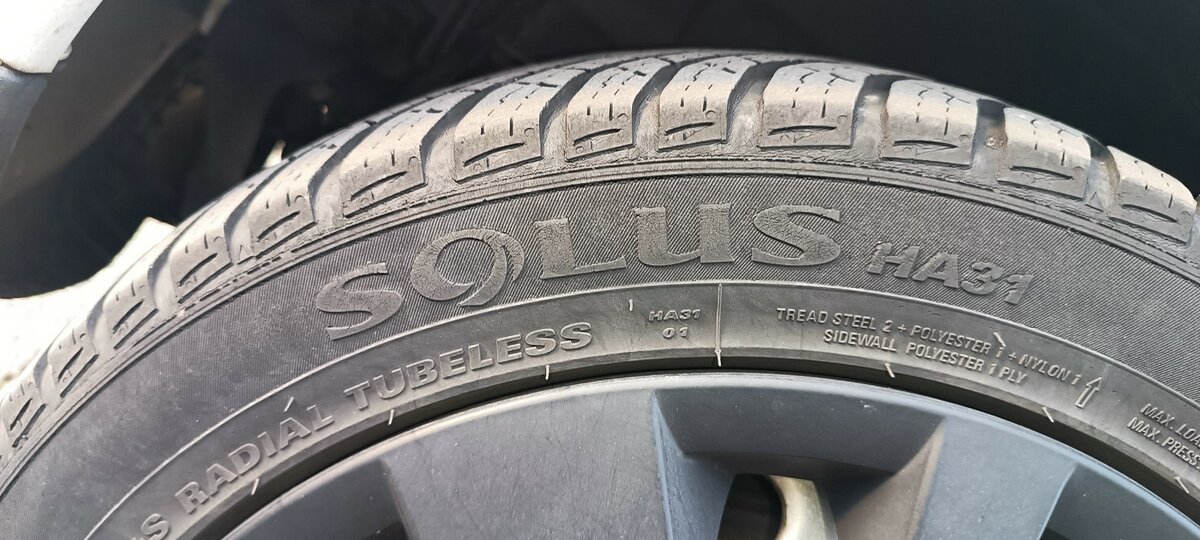

Ahnungslos Geschrieben am vor 2 Stunden vor 11 Minuten schrieb Geschrumpft: Die Reifen sind auch nicht so alt, haben auch noch mehr als ausreichend Profil. Zunächst mal die Frage, was ist das DOT auf den Reifen? 🤔 Das muss auf der Reifenflanke ablesbar sein! Diesen Beitrag teilen Link zum Beitrag Auf anderen Seiten teilen

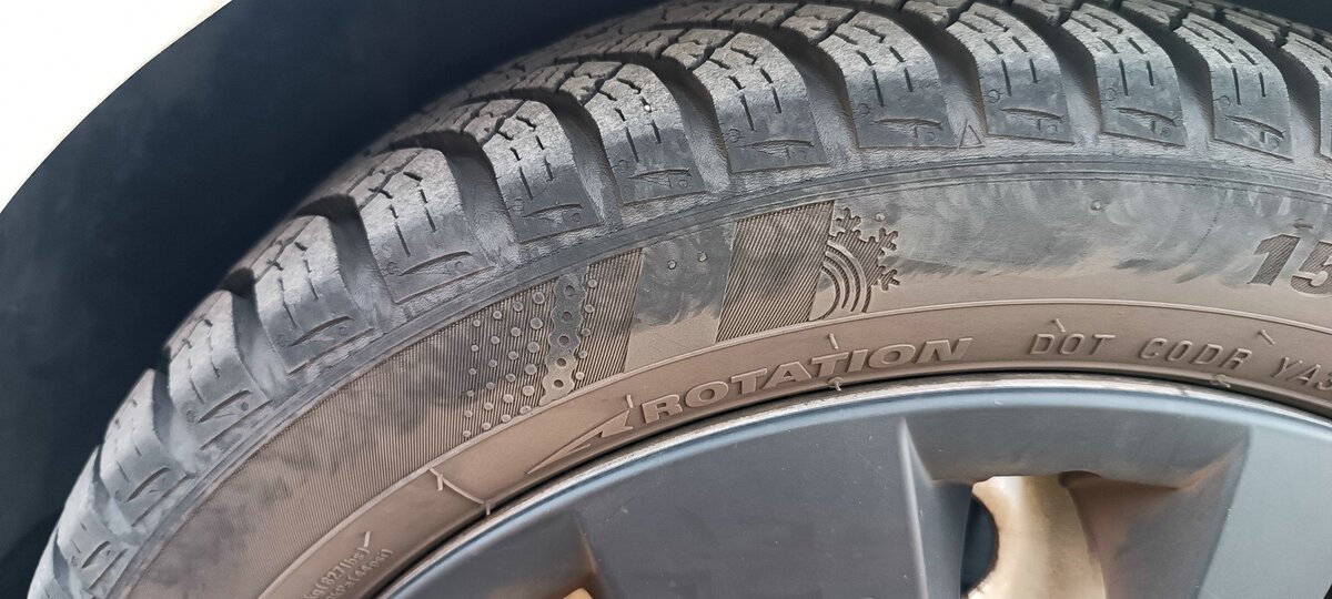

Geschrumpft Geschrieben am vor 2 Stunden (bearbeitet) Vorderreifen DOT 2219 Hinterreifen DOT CON2 YA3K bearbeitet vor 2 Stunden von Geschrumpft Diesen Beitrag teilen Link zum Beitrag Auf anderen Seiten teilen

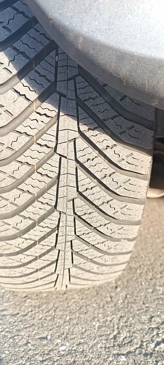

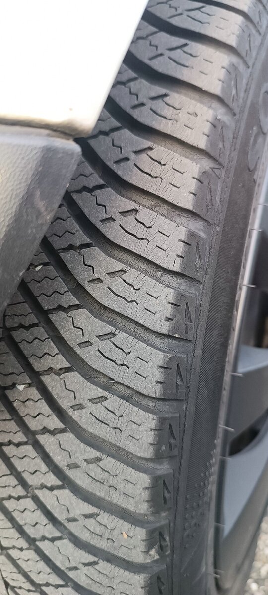

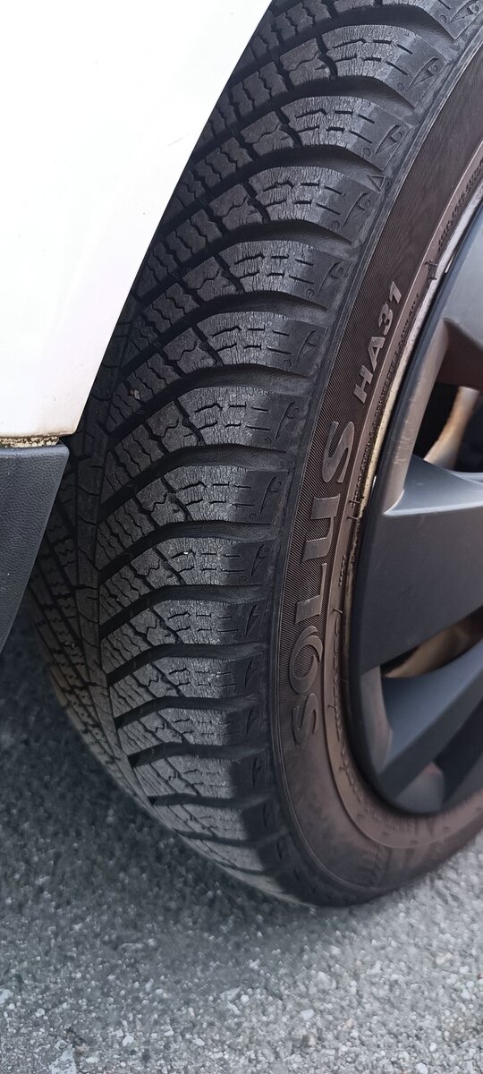

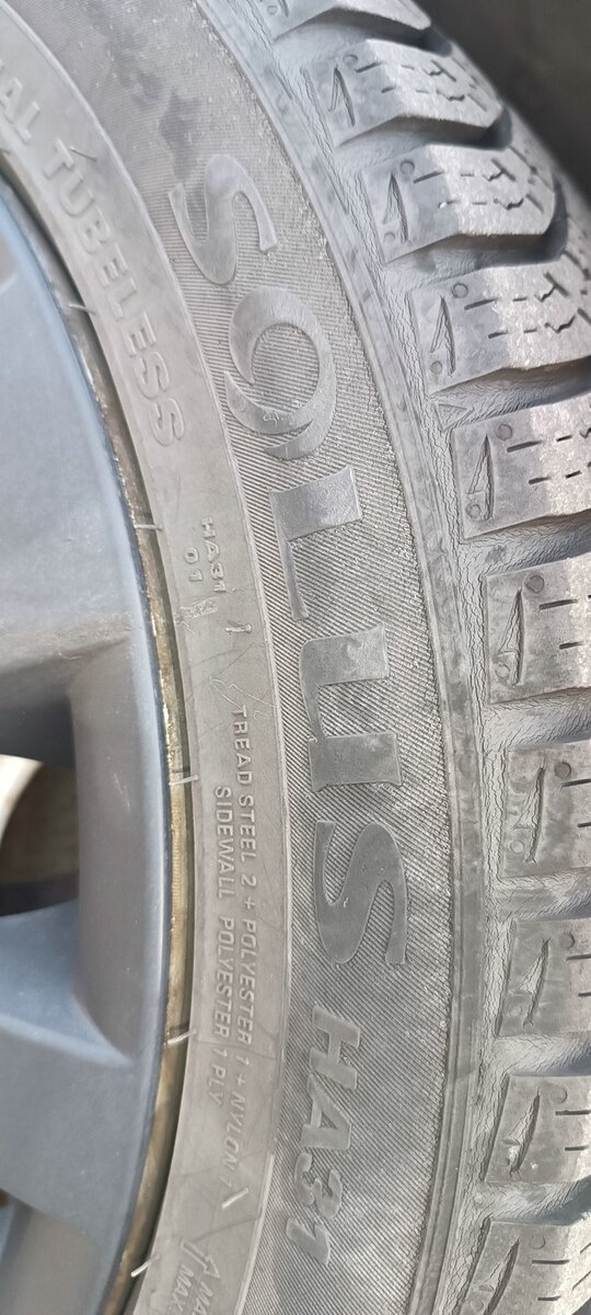

Geschrumpft Geschrieben am vor 2 Stunden Ich probiere es mal mit Fotos. Um es wirklich gut erkennen zu können habe ich mit Blitz fotografiert, also "man sieht damit jedes Haar" Diesen Beitrag teilen Link zum Beitrag Auf anderen Seiten teilen
Geschrumpft Geschrieben am vor 2 Stunden Okay, ein bisschen etwas sehe ich, im Profil. Das reicht für !erhebliche Mängel" Diesen Beitrag teilen Link zum Beitrag Auf anderen Seiten teilen
Thinkabell Geschrieben am vor 2 Stunden Da würde der Dekra Mann wo ich mit mehreren Autos hinfahre mir sagen : die Reifen sind nicht mehr viel. Denk mal über neue nach. Sonst aber nix. Nehme an das der DEKRA Mann bei ATU weiss das die auch Reifen verkaufen. Diesen Beitrag teilen Link zum Beitrag Auf anderen Seiten teilen
Ahnungslos Geschrieben am vor 1 Stunde vor 7 Minuten schrieb Thinkabell: Nehme an das der DEKRA Mann bei ATU weiss das die auch Reifen verkaufen. Vermutlich hat der ihm auch nebenher gesagt, daß sie zufälligerweise genau in der Größe welche da haben! 🙄 Sorry, aber das geht gar nicht, was die abziehen! Ich sehe da viel, aber Alterungsrisse sehe ich keine! 😉 Diesen Beitrag teilen Link zum Beitrag Auf anderen Seiten teilen
Geschrumpft Geschrieben am vor 1 Stunde Also, das ist auch in etwa meine Einschätzung, zumindest als Laie. Die Dame an der Kasse fragte auch direkt ob ich nicht ein Angebot für neue Reifen haben möchte. Ich habe mir schon gedacht, mit genau den Reifen fahre ich zu nem anderen TÜV und probiere da mein Glück. Oder gibts noch ne andere Möglichkeit damit umzugehen? Ich könnte auch noch mal zu ATU fahren und mir die Mängel erklären/zeigen lassen... Diesen Beitrag teilen Link zum Beitrag Auf anderen Seiten teilen
Thinkabell Geschrieben am vor 1 Stunde Mit dem "Mangel " - zur Nachprüfung zu einer anderen Dekra Stelle fahren, da "Du ja jetzt den anderen Reifensatz montiert hast". Diesen Beitrag teilen Link zum Beitrag Auf anderen Seiten teilen
Geschrumpft Geschrieben am vor 1 Stunde Muss es DEKRA sein oder funktioniert auch ein normaler TÜV Nord - ich hatte den DEKRA/ATU nur genommen weil die grade nen Termin frei hatten Diesen Beitrag teilen Link zum Beitrag Auf anderen Seiten teilen
dikki01 Geschrieben am vor 1 Stunde Genau so ist es mir auch ergangen. Ich war allerdings direkt bei einer Prüforganisation. HU nicht bestanden. Alle 4 Reifen waren aus 2019. Profil war noch sehr gut, aber Risse wie bei deinen. Reifenhersteller war Nexen. Diesen Beitrag teilen Link zum Beitrag Auf anderen Seiten teilen
Rollerfahrer Geschrieben am vor 1 Stunde (bearbeitet) Also ich sehe da Alterungsrisse, keine Frage. Ich selbst sehe die Reifen aber auch noch als gebrauchsfähig an . Wäre schade ums Geld und die Umwelt, wenn man die wegwerfen würde. Aber mit diesen Reifen brauchst du jetzt nicht zu einer anderen Prüfstelle zu fahren, entweder hast du noch einen Satz Sommerreifen im Schuppen oder du brauchst einen Bekannten , der dir für die Prüfung einen Satz Räder leiht, wo kommst du weg? Tüv -Nord ist noch schlimmer, braucht man garnicht erst zu versuchen. bearbeitet vor 1 Stunde von Rollerfahrer Diesen Beitrag teilen Link zum Beitrag Auf anderen Seiten teilen

Geschrumpft Geschrieben am vor 1 Stunde Ja, dann war ich wohl zu schusselig... Ich verlinke sonst aber auch nie Videos. Aber: mit den Fotos ging die Darstellung eigentlich auch viel besser. Ist das normal das die TÜV-Prüfer so seltsame Entscheidungen treffen (köönen)? Diesen Beitrag teilen Link zum Beitrag Auf anderen Seiten teilen
Rollerfahrer Geschrieben am vor 1 Stunde Die Beurteilung der Reifen ist völlig normal, das geht anderen , s.o., genauso. Du könntest ja deine Werkstatt Smart-Spezialisten fragen, ob die einen Nachprüfung ohne Kauf von neuen Reifen durchführen können... Die werden ja sicher noch einen Satz 451 Räder rumstehen haben. Diesen Beitrag teilen Link zum Beitrag Auf anderen Seiten teilen

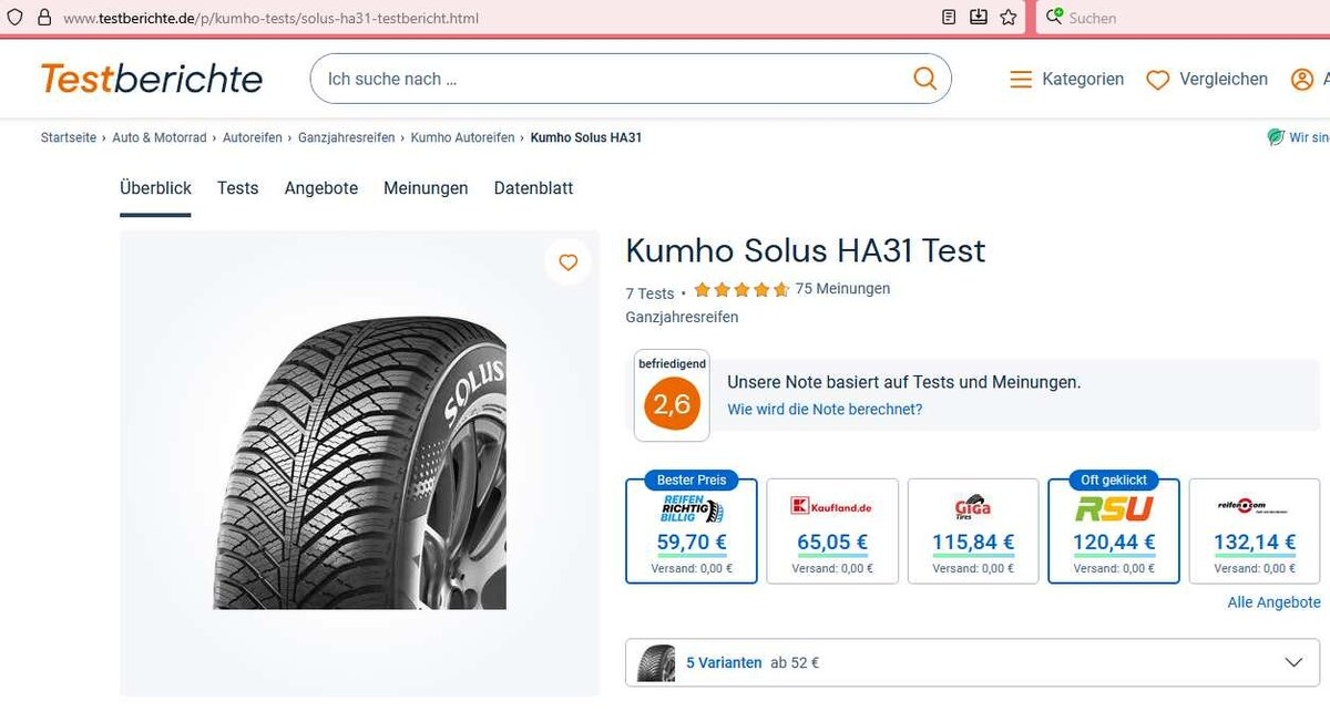

Ralf_47 Geschrieben am vor 1 Minute Komisch, daß die schon solche Risse haben. Ist ein Kumho Solus HA31. Also ein Marken Ganzjahresreifen mit 2,6 bewertet. Cabrio Bj.02 ~300tkm City Coupe Bj.04 ~120tkm Diesen Beitrag teilen Link zum Beitrag Auf anderen Seiten teilen
