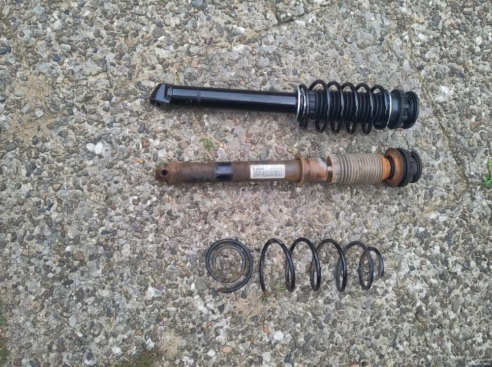

Das alte Federbein ist raus, die obere Mutter war ganz einfach abzudrehen, die beiden Schrauben an den Blechen ebenso. . Den fehlenden 21 ger Ringschlüssel habe ich mir ausgeliehen.
Fazit: Vorstellungsängste sind absolut sinnlos.
Vielen Dank an die Leute hier im Forum! Ich habe bisher kaum an Autos geschraubt, habe gehörigen Respekt davor. Mein zweiter Forenname wäre wohl "Schisshase". 😆

Sehr gut. Glückwunsch. Aber auch Glück gehabt.
vor 53 Minuten schrieb Funman:
Danke! Klar Glück gehabt.

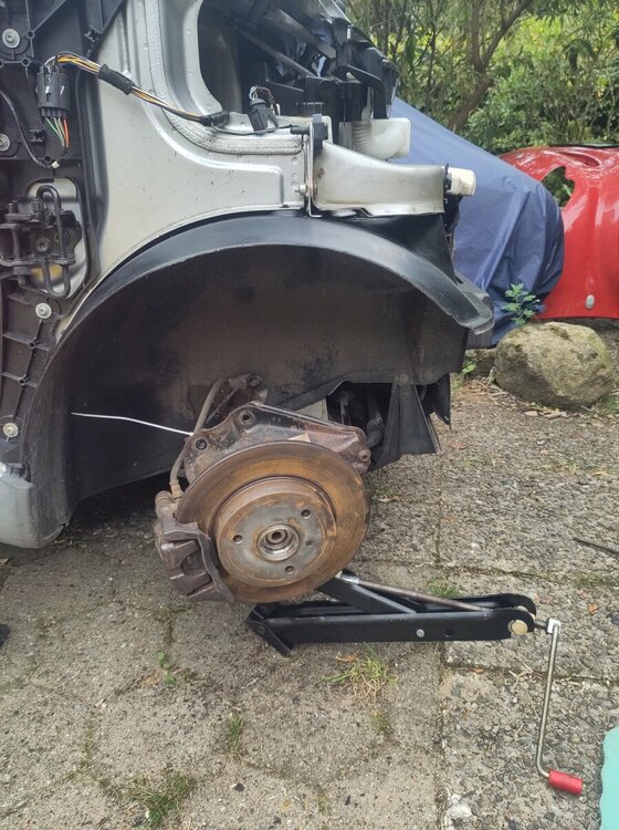

Die obere 13 ner Schraube vom Bremssattel ging gut raus.
Die untere 14 ner : Da hielt nichts mehr drauf, kein Ringschlüssel und keine Nuss. Trotz leichter Hammerschläge. Nuss bis zum Anschlag rein nützt auch nichts mehr. 🙈

Moin, sehr geehrter Georgie, sehr geehrte Forengemeinde !
Auf die Bemerkung:
vor 25 Minuten schrieb Georgie:
Die untere 14 ner
Bei den Smarts hier (2 Stück), ist die untere Befestigungs-Schraube des Bremssattels (Befestigung des Sattels an dessen Träger) mit jeweils einer Außen-5-Kant-Schraube ausgeführt (nicht, daß diese versehentlich als 6-Kant angesehen wurde, an der nichts mehr hält.....)
hedwig
Wenn damit die Befestigungsschraube direkt am Sattel gemeint ist, hat Hedwig vollkommen recht, das ist eine spezielle 5-Kant-Schraube! 🙂
Diese Schraube muss im Normalfall auch nie gelöst werden, der Bremssattel wird zum Belagwechsel umgeklappt und zum Wechsel der Bremsscheiben wird der komplette Träger hinten demontiert.
Siehe auch diese Seite!
Diese 5-Kant-Schraube bleibt normalerweise an ihrem Platz! 😉
Genau deshalb ist sie auch als solche platziert, damit nicht irgendwelche Bastler dran rum schrauben!
Okeee, dann bleibt die Schraube dort, wo sie ist. Dankeee. 👍
Nachtrag: Hatte ich mitbekommen, dass man den Bremssättel einfach nach unten wegklappen kann (zum Wechseln der Beläge).
bearbeitet von Georgie
Auf die Bemerkung:
vor 26 Minuten schrieb Georgie:
Wenn es denn (wie vermutet) die 5-Kant-Schraube sein sollte:
Bei mir reichte damals zum erstmaligen Lösen dieser Schrauben eine "scharfe" mittelgroße WaPu-Zange und ein beherzter "Männer-Griff" und eben, daß man weiß, was man wie tut oder lässt. (Und nein, nicht nur zum Wechsel der Beläge.....).
Inzwischen ist eine entsprechende 5-Kant-Nuß vorhanden (aus dem Versand für geringen Betrag).
hedwig

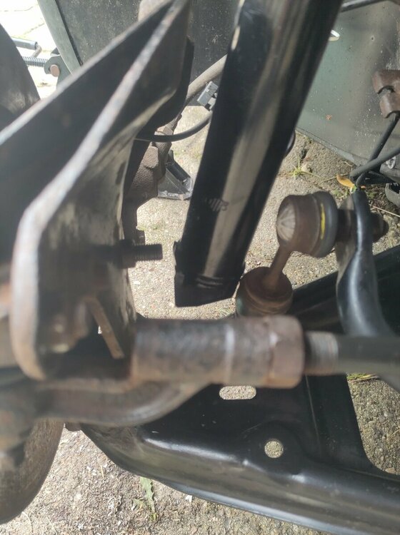

Ich habe mal das neue Federbein oben eingehängt und locker angezogen. Wie soll das mit der langen Schraube unten funktionieren?
Die Schraube befindet sich gut 2 cm über der Aufnahme am Federbein.. Und dieses ist ja voll unter Spannung, das kann man nicht mal eben zusammendrücken.
Return to a friendly car. 🚗
Smart Fortwo 450 Pulse (5/2006,
ca. 116000 km)
Hast Du nur einseitig aufgebockt?
Dann drückt der Stabi diesen Querlenker hoch.
vor 9 Minuten schrieb RKI:
Ja genau. That's it. 🙈👍
