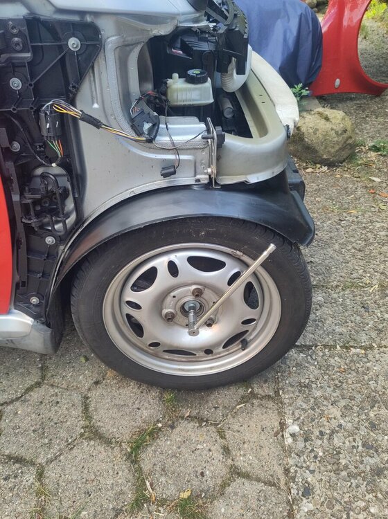

Georgie Geschrieben am 25. August 2025 (bearbeitet) Moin, heute ist das Wetter endlich mal so gut, dass ich mich an das Federbein vorne rechs herangewagt habe. Kein großes Problem, die vordere Verkleidung abzubauen. Ich habe, schon gelesen, dass die langen Achsschrauben sehr fest angezogen sind. Der E 14 - Schraubenkopf sieht gut aus , kein Rost. Ich habe mir extra E - Nüsse besorgt, auch mit dem Schlagschrauber tut sich nichts. Vorher die, Schraube mit WD 40 besprüht vorne und von hinten auch. Fällt jemandem noch was Hilfreiches ein? bearbeitet 25. August 2025 von Georgie Return to a friendly car. 🚗 Smart Fortwo 450 Pulse (5/2006, ca. 116000 km) Diesen Beitrag teilen Link zum Beitrag Auf anderen Seiten teilen
maxpower879 Geschrieben am 25. August 2025 Heiß machen geht leider nicht am Stoßdämpfer oder wenn dann nur kurz um die Dämpferpatrone nicht zu kochen. Wenn das nicht hilft kannst du nur die Schraube abreißen und den Dämpfer dann mit Schraubenschaft ausbauen. Smart 450 Cabrio 2002 599 71 PS Smart 451 2007 Turbo Cabrio 115 PS Seres 3 Diesen Beitrag teilen Link zum Beitrag Auf anderen Seiten teilen
Funman Geschrieben am 25. August 2025 (bearbeitet) Gutes Werkzeug und 2 Meter Rohr auf den Schlüssel stecken hat bei mir immer funktioniert. Die Schraube ist mir noch nie abgerissen. Größtes Problem kann evtl. werden, wenn die Nuß abrutscht und der Schraubenkopf vermurkst wird bevor die Schraube los kommt. Das solltest du vermeiden. Und ja, Schraube abreißen ist kein Schaden weil die sowieso neu kommt. Der Stoßdämpfer auch wenn er schon alt ist, was hier ja auch geplant ist. Achja, der Schlagschrauber funktioniert deshalb nicht, weil die Schraube sehr lang ist und federt. Damit kommt der Schlagschrauber nicht klar. bearbeitet 25. August 2025 von Funman 705 Kilometer mit 19,43 Litern sind 2,75 Liter/100 Km. Diesen Beitrag teilen Link zum Beitrag Auf anderen Seiten teilen
maxpower879 Geschrieben am 25. August 2025 (bearbeitet) Doch ich habe sie schon das ein oder andere Mal abgerissen. In 9 von 10 Fällen geht es ohne aber es kommt vor. Beschissen ist es, wenn der Torxkopf abreißt aber der Bund stehen bleibt. Dann hilft nur Kopf ausbohren oder Radlager zerstören. Ist aber eher selten. bearbeitet 25. August 2025 von maxpower879 Smart 450 Cabrio 2002 599 71 PS Smart 451 2007 Turbo Cabrio 115 PS Seres 3 Diesen Beitrag teilen Link zum Beitrag Auf anderen Seiten teilen
Rollerfahrer Geschrieben am 25. August 2025 Hoffentlich ist sie nicht mal eingeklebt worden- ansonsonsten geht das gut mit einem Verlängerungsrohr. Diesen Beitrag teilen Link zum Beitrag Auf anderen Seiten teilen

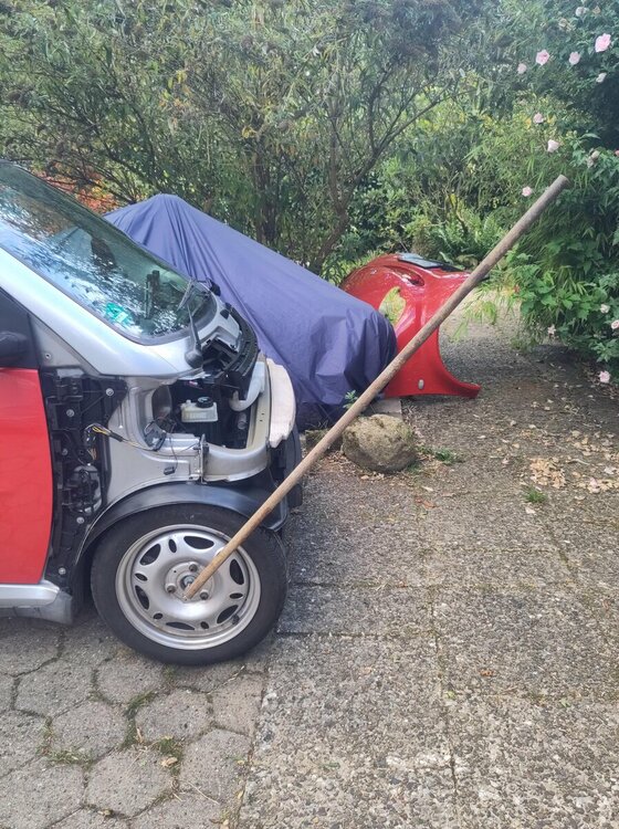

Georgie Geschrieben am 25. August 2025 Okay, Danke für die Antworten. Dann werde ich den Smart mal wieder, auf beide Reifen stellen und mal schauen, ob es mit einem längeren Hebel klappt. So habe ich bisher die Zeit dafür genutzt, vorne alles sauber zu machen, innen soweit man ankommt und die Kunststoffverkleidung natürlich auch. Noch nen Liter Scheibenwisch nachgefüllt, die anderen Flüssigkeiten waren noch obtimal. Das vorne ist wohl der Klimakondensator ... Sieht von vorne noch ganz gut aus. Aber das ist wohl eher die Rückseite, die Leck geht? Return to a friendly car. 🚗 Smart Fortwo 450 Pulse (5/2006, ca. 116000 km) Diesen Beitrag teilen Link zum Beitrag Auf anderen Seiten teilen
380Volt Geschrieben am 25. August 2025 Nuss (ggf. mit Verlängerung) drauf und mal beherzt 1-2x mit dem Hammer drauf dreschen. Hilft hin und wieder. 2010-2016 Smart 451 Dose 71PS Kassengestell mit MDC 81PS Software 😎 2016-2020 Smart 451 ED Brabus Exclusiv Cabrio😊 2024- ...... EQ 453 Prime Exclusiv Cabrio MOPF 12/2020 volle Hütte. 😍 Diesen Beitrag teilen Link zum Beitrag Auf anderen Seiten teilen
Georgie Geschrieben am 25. August 2025 (bearbeitet) Jo, E14 - Nuss + Hebel haben es gebracht! Beherzt: Die richtige Einstellung. Happy Deppy. 😆🎉 bearbeitet 25. August 2025 von Georgie Return to a friendly car. 🚗 Smart Fortwo 450 Pulse (5/2006, ca. 116000 km) Diesen Beitrag teilen Link zum Beitrag Auf anderen Seiten teilen
