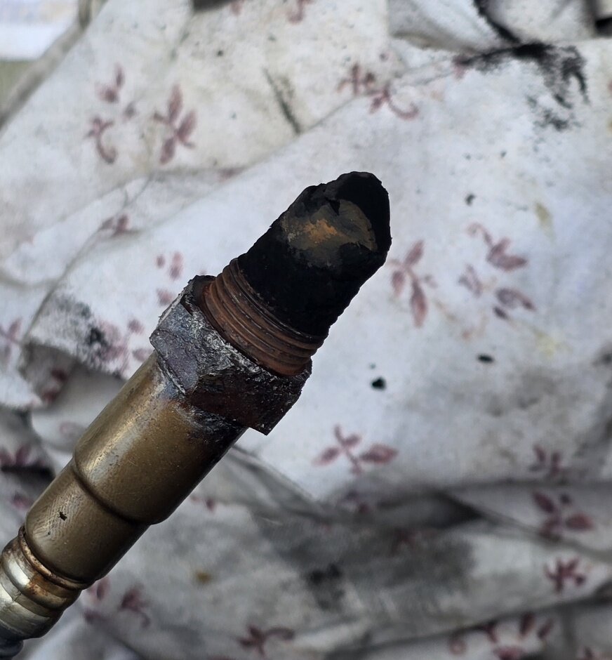

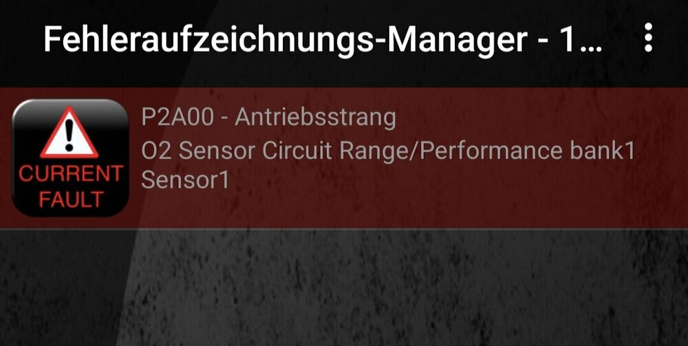

*   Fehler am Lambdasensor.
*   Beim Betätigen des Gaspedals erscheint Rauch. Schwarz, mit Ruß bei Vollgas. Möglicherweise war dies schon vor Auftreten des Fehlers der Fall. Habe eine Lambdasonde bestellt.
*   Noch bevor ich zum Austausch kam, stellte ich einen hohen Ölstand fest, deutlich über Maximum. Im Öl ist allen Anzeichen nach Dieselkraftstoff. Am Geruch und Aussehen erkennbar.
*   Wahrscheinlich ist der Katalysator mit Ruß verstopft, da sich am Lambdasensor große Rußablagerungen befanden.

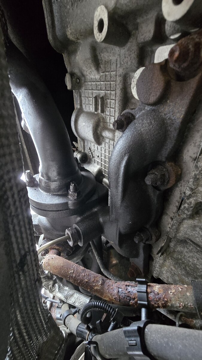

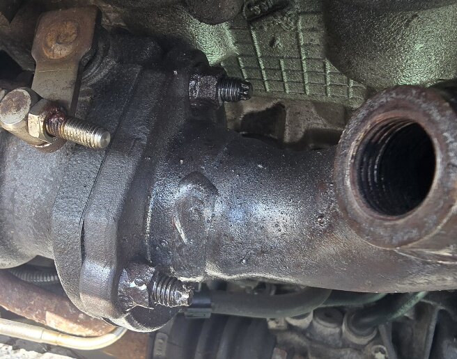

Ich habe noch eine vielleicht dumme Frage zu den Stehbolzen. Ist jemandem bekannt, ob es dafür einen speziellen Abzieher gibt?

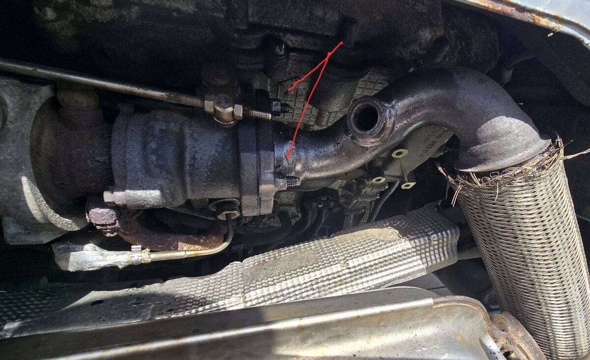

Auf dem beigefügten Foto sieht es doch nach "handelsüblichen" Bundmuttern (Außen-6-Kant, M8 ?) auf Stehbolzen aus. Deren Einbauposition ist zwar "etwas" eng bzw. unvorteilhaft, dürfte jedoch mit üblichen Werkzeugen lösbar sein (evtl. Wärme und chemische Mittel mit Bedacht zusätzlich anwenden, um ein Abreißen zu vermeiden...).
Falls es dann doch um die Stehbolzen selbst gehen sollte.....?  Würde ich das Abgas-Auspuffteil (Waste-Gate-Gehäuse ?) ausbauen. Je nach Bedarf/Situation dann Gewinde nachschneiden (wenn noch möglich), "Ausschweißen"/Ausbohren (auch hier wieder an Wärme und chemische Mittel denken bzw. mit Bedacht zum Einsatz bringen...).
Beim Ersatz von (unrettbar "vermackter" und/oder abgerissener) Stehbolzen bei der Ersatzbeschaffung nicht nur auf die Maße, sondern auch auf die Materialgüte achten. Die Bolzen sind hochbelastet und eher 12.irgendwas dann.
Auf dem Foto sieht doch m.M.n. "gut" aus. Die Bolzen scheinen oben kleine Außen-Torx-Köpfe zu haben. Ob das reicht die zu lösen ? Hab ich keine Ahnung, stand noch nicht vor der Aufgabe. Ansonsten 2 Muttern auf dem Gewinde gegeneinander kontern und dann Lösen versuchen.

Die Stehbolzen haben einen Torx 6. Meiner Meinung nach ist das sehr zart für einen 8-mm-Bolzen. Die Länge des Bolzens reicht nur für eine Mutter.

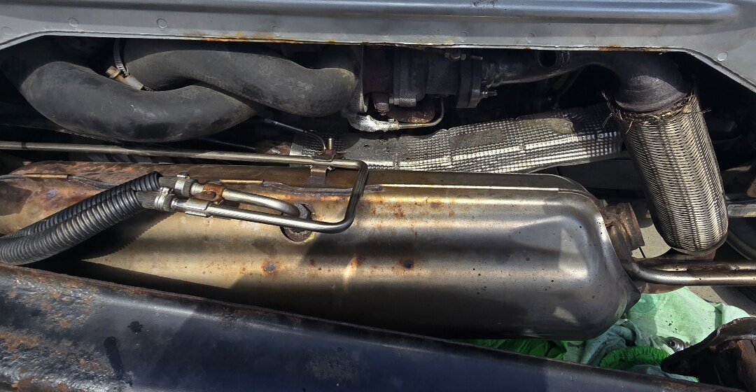

Ich wollte die Bolzen abschrauben, um den Katalysator und das gesamte Abgassystem zu entfernen und zu reinigen, wo ich hinkomme.
Leider ist E6 für einen 8-mm-Bolzen zu schwach, einer ist bereits beschädigt.

Und zum Abschrauben reicht doch das lösen der Muttern- was willst du da an den Stehbolzen rumfummeln?

Ich würde mich ggf. auf den Abbau des Auspuffs beschränken. Und selbst wenn, auch um diese fotografierte Stelle zu trennen mußt du doch an die Bolzen nicht ran. Es werden doch nur die Bundmuttern abgeschraubt oder sehe ich das falsch?

Möglicherweise habe ich es übersehen, ich hoffe, heute zum Auto zu kommen. Mir schien das die einzige Verbindungsstelle zu sein. Und anstelle von Schrauben sind dort Stehbolzen.

Das ist richtig, da sind Stehbolzen mit Muttern. Um eine solche Verbindung zu trennen werden die Muttern abgeschraubt. Wie immer bei Stehbolzen. Die Stehbolzen werden nur dann erneuert wenn sie kaputt sind. Wie oben schon andere Teilnehmer angemerkt haben, sehen die Stehbolzen aber noch brauchbar aus. Ob die Muttern runtergehen ist allerdings die Frage. Eventuell ist hier ein Schweißbrenner zum Anwärmen nötig.
Ein paar Mal mit WD-40 einsprühen, zwischendurch mal mit einer kleinen Bürste ran und zum Schluß ordentlich Fluid-Film drauf, dann lösen sich die Muttern normalerweise.
Außerdem kann man ja mit einer Torx-Nuß gegenhalten.
