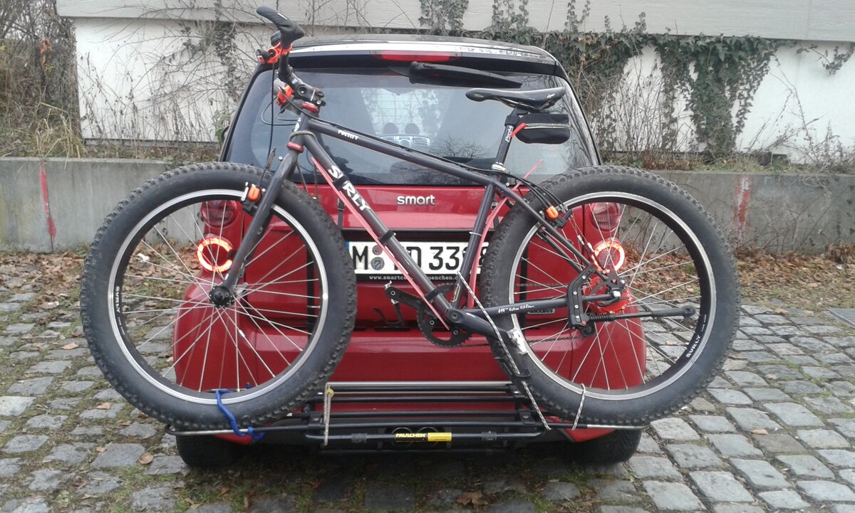

ich benutze die Paulchen Träger schon ziemlich lange. Hatte diese schon am Mitsubishi Bus und auch an meinem ersten
Smart 42 / Br 450 montiert. Seit 2014 auch an meinem 451.
Musste nur für jedes Fahrzeug den Grundträger neu kaufen, die Fahrradbügel ( damals gab's noch keine Schienen) sind immer noch die gleichen. (Diese fangen an zu rosten)
Träger ist stabil und eigentlich mit bisschen Pflege unzerstörbar. Montage an den Smart etwas aufwendiger, aber hält bombenfest.
Fahre das Teil ohne Lichtleiste, mit einem Bike geht's, ohne die Rücklichter abzudecken.
Hab auch keine Fahrradbügel/halter, Bike ist nur mit Zurrgurten und Gummispanner befestigt.
(Wobei das Lenkerende immer an die Heckscheibe kommt. )

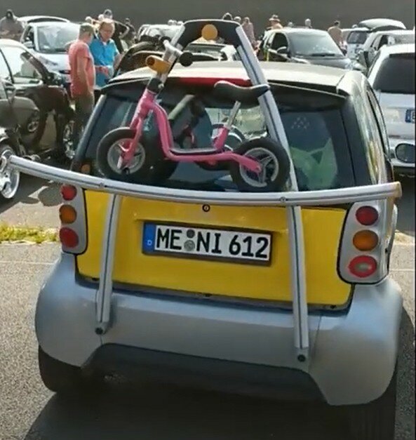

Da ich mit Smart auch ohne Bike aber mit Träger in Urlaub fahre, dient dieser, mit einer Kunststoff Platte versehen,
als zusätzliche Ladefläche z.B.für grossen Packsack. aber Achtung, Nummernschild nicht verdecken ! ( gilt auch fürs Bike )
Du kannst für den Träger ziemlich viel Zeugs selber bauen und befestigen.

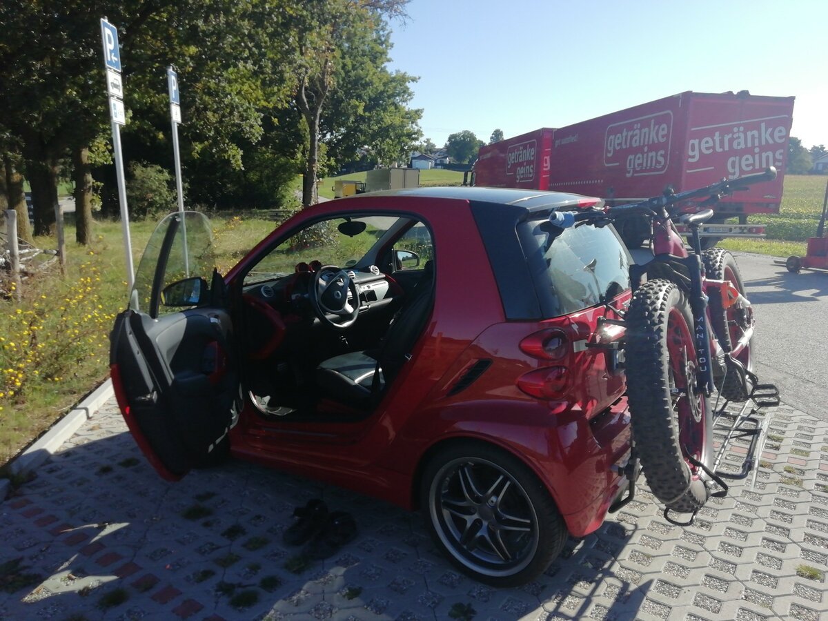

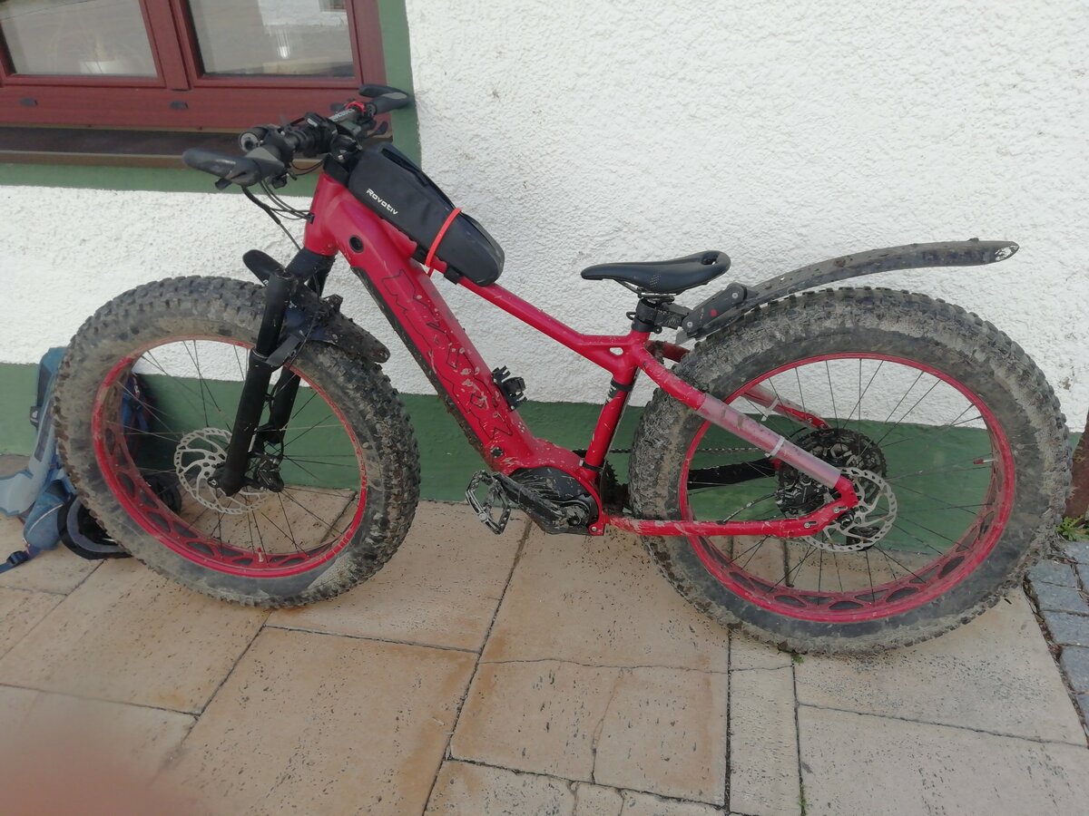

Da ich ein Fatbike fahre mit ca 100 mm breiten Reifen, ließ ich mir ein U-förmiges Alublech (Schiene) biegen und hab
dieses auf dem Grundträger befestigt.
So wie auf dem Foto zu sehen würde ich dich als Polizist aber nicht fahren lassen. Die Rücklichter sind viel zu stark abgedeckt. Felgen, Rahmen, Speichen sind im Weg. Paulchen weist auch ausdrücklich darauf hin, daß das so ohne Lichtleiste nicht zulässig ist. Das Kennzeichen ist auch verdeckt. Also ganz klar so nicht zulässig.
Ich habe selber zu meiner frage recherchiert und konnte eine maximale Breite von 2,55 m finden.
Damit ist das abgebildete Fat-Bike voll legal - jedenfalls bezüglich der Breite.

Faty ist ca 190 cm lang, auch das neue und farblich passts auch.🙂

Die Abdeckung des Kennzeichens und der Rückleuchten ist auf jeden Fall nicht legal! 🙄
Da ist es relativ irrelevant, daß die Farbe passt! 😉
Auch die max. zulässige Breite ist irrelevant, wenn das Bike wie hier, auf beiden seiten über die Konturen der Breite des Smarts, hinausragt !
Also auf jeden Fall: Erlöschen der BE, Anzeige, Bußgeld und Punkte....

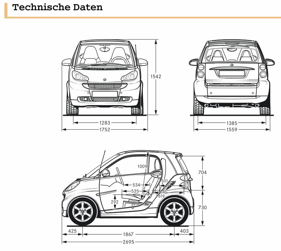

Der Smart 451 hat eine Breite von 1550mm und wenn das Rad eine Länge von 1900 mm hat, dann sind das auf jeder Seite ca. 20 cm Überstand. Das ist gerade mal die Hälfte des Zulässigen!
Da täuscht wohl die Perspektive auf dem Bild etwas.
Laut KI im Netz hat der Smart der Baureihe 451 mit Spiegeln eine Breite von ca. 1893 mm.
Laut KI im Netz hat der Smart der Baureihe 450 mit Spiegeln eine Breite von ca. 1730 mm.
Den/die 450er hier habe ich nachgemessen/"gepeilt" (mit Spiegeln) und komme auf ca. 1680 mm.
(Peilung vorgenommen mit "Gliedermaßstab Holz" / "Zollstock").
Ein Smart 451 (oder ein Fahrrad ("Fatbike") mit derartigen Rädern/Größe) stehen hier zum Nachmessen z.Zt. nicht zur Verfügung.
"Meinungsmäßig" bin ich daher eher beim ahnungslosen.....
