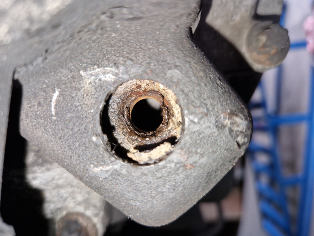

Ich hab den Aktuator ausgebaut, der Hebel bleibt aber im Getriebe stecken und lässt sich nicht rausziehen. Sieht also ganz danach aus als wenn der sich durchgearbeitet hat.

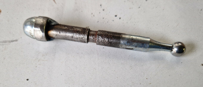

An einem 450er Smart cdi habe ich im 09/2018 (bei KM ca.175 000) auf die Spitze der Stößelspitze eine handelsübliche Edelstahl-Hutmutter M10 geklebt (Gewinde vorher auf das Außenmaß des Stößeldurchmessers aufgebohrt).
Grund dafür war in dem Fall nicht eine "durchstoßene Pfanne" des Ausrückhebels, sondern, daß der Aktuator in den werksmäßigen Langlöchern nicht mehr erforderlich nachzustellen war (bei der ca. jährlichen Wartung). Durch den deutlich größeren Radius (gegenüber dem der Stößelspitze) der Hutmutterspitze durfte der Ausrückhebel auch mit durchstoßener Pfanne wieder einwandfrei gedrückt werden können.
Funktioniert bis heute (07/2025, ca. 241 000) problemlos, sind ja immerhin ca. 66 000 km und 7 Jahre. Ein Ende der Funktionalität ist diesbezüglich nicht in Sicht (hatte den Aktuator diese Tage wegen Fettens mit Kupferpaste der Paarung Stößelspitze mit der Hutmutter/Pfanne ausgebaut, sieht gut aus...).

So, es war das Loch in der Pfanne 🙂
Ich habe eine M10 Hutmutter mit ein paar Schweißpunkten auf dem Bolzen befestigt. Die Langlöcher vom Aktuator reichten gerade dafür aus um ihn mit etwas Vorspannung dann wieder montieren zu können. Smart fährt wieder und schaltet ohne Probleme.

Tipp: Bei ca. jährlicher Wartung dieser "Paarung" (Stoßelspitze/Pfanne: Schmieren (ich nehme Kupferpaste) und korrekt Einstellen/Nachstellen) kann DAS noch viele 10 000 de KM und jahrelang funktionieren.
Das Kupplungsmodul selbst am 450er halte ich für sehr robust und langlebig.....
