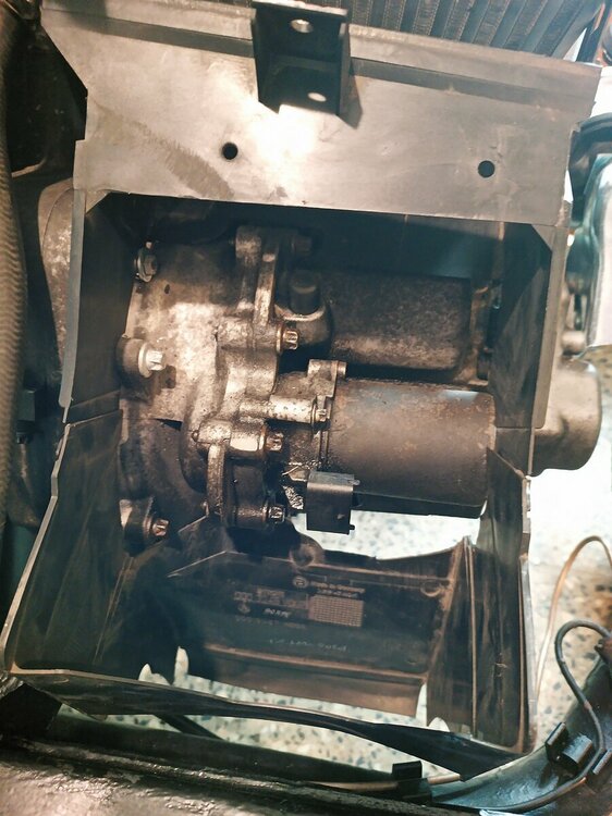

Hat mal jemand ein Foto von den Clips, welche den Kunststoffträger für den Ladeluftkühler mit der Zuluftführung verbinden. Bei mir hat die Luftführung gefehlt. Ich habe mir diese jetzt besorgt und zusammengesteckt. Spreizniet ist auch drin. Nur ich habe keine Ahnung wie die Klammern aussehen sollen. Im MB-Teilekatalog sieht man nicht wirklich, wie die funktionieren. Ich habe auch unter der Teilenummer (Q0001312V001000000) kein Foto gefunden.

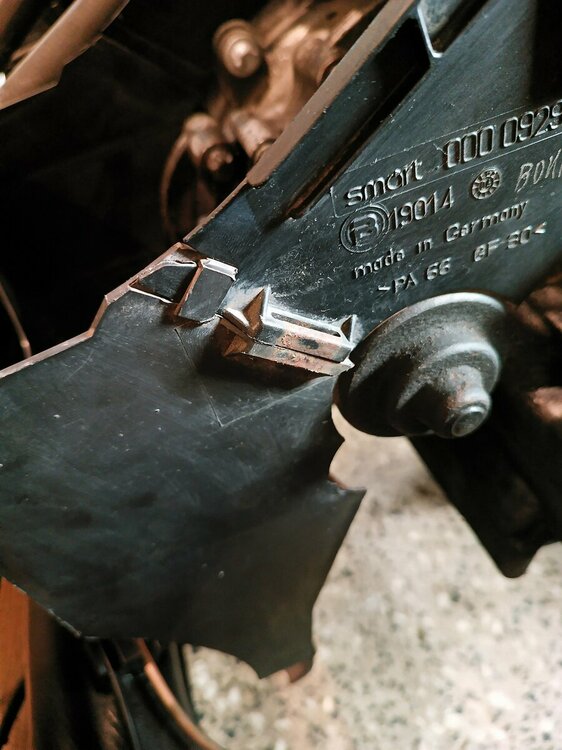

Ich kenne das Teil (Clip/Klammer) eigentlich nur unter der Mercedes-Ersatzteil-Nummer: A000 835 21 34, Bezeichnung: "Feder", Einzelpreis am 20.03.2014 beim MB-Ersatzteiltresen 0,72 Euro (plus Steuer). Der o.g. Spreizniet hatte damals die Nummer : Q0004461V000000000 und kostete 0,44 Euro (plus Steuer).
Zu der Mercedes-Nummer gibt es genügend Bilder im Netz, die Funktion ist m.E. selbsterklärend, wenn man ihn dann sieht.

ich kann ausdrücklich nicht raten in diesem Laden: Link  zu kaufen aber man kann sich das Bild der Klammer anschauen und vielleicht in Edelstahl nachbauen? Da die Klammer
hier auch nur aus verzinktem Stahl ist und irgendwann weggerostet ist...
der Preis ist mit zur Zeit 1,70 € pro Stück...plus Versand natürlich
Die Maße der Klammer kann man ja von der Luftführung entnehmen
mfg Smarties 450

Die Klammern sitzen einigermaßen geschützt. Ohne weiteren Rostschutz 20 Jahre. Mit Einfetten 100 Jahre. Was meine Urenkel mit den Klammern dann machen ist mir ehrlich gesagt egal.
Aber ja, genau diese Klammer ist es und genau so sieht sie aus.

Ach übrigens, dieser Spreizniet bzw. das Konzept damit ist völliger Müll. Der hält nichts fest. Der Motor vibriert ja, und die Luftführung schlackert pausenlos herum. Ich habe an die hinterste Verschraubung des Kupplungsaktuators, die ist ja direkt hinter der Luftführung, einen Stahlwinkel geschraubt. Schön anliegend zugearbeitet, und dann durch die Luftführung gebohrt und mit 1x M5 Schraube und Karoscheibe festgeschraubt. Das hält ordentlich. Als Stahlwinkel kann man einen aus dem Baumarkt nehmen oder ein Stück Montageband. Rostet aber auch. Am hübschesten ist natürlich Edelstahl.
Die Luftführung hat schon ihren Sinn, führt schließlich frische, nicht vom Getriebe oder Motor erwärmte, Luft nach oben zum Ladeluftkühler.

Hi, siehe Bild im Anhang. Hab ich vor 3 Monaten beim sonst ahnungslosen SMART Center bekommen. Den Spreizniet hat er allerdings nicht gefunden.
