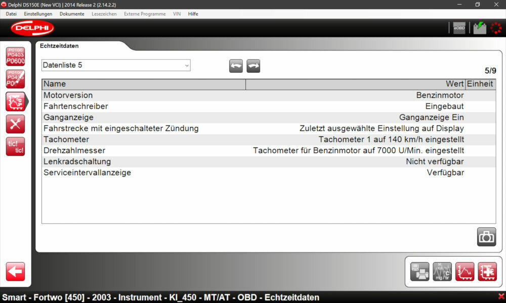

Ich habe einen Smart 450 mit dem 0,7'er Motor gekauft. Es ist ein Cabrio von 2004. Ich habe die Uhr und auch den Drehzahlmesser, der allerdings nicht funktioniert. Kann ich auch ohne Diagnosegerät herausfinden, ob der einfach nicht aktiviert oder defekten bist? Das einzige was ich habe ist Delphi und das passende Dongle dafür.
Danke schön und viele Grüße!
vor einer Stunde schrieb sansnom:
Hast du schon mal in die Parameterliste geschaut?
In meiner englischen Version der Delphi Software gibt es einen Parameter "Tachograph" mit dem Wert "Fitted", ich vermute, dass damit mein freigeschalteter Drehzahlmesser gemeint ist.
Leider kenne ich die deutsche Übersetzung nicht aber die Liste ist ja nicht lang, da sollte sich beim durchblättern was passendes finden lassen.

vor 32 Minuten schrieb 450-3:
Nein, habe ich noch nicht. Danke für den Hinweis, ist ne gute Idee! Ich schau nach und melde mich dann wieder.

Am 18.7.2025 um 19:57 schrieb 450-3:
In der deutschen Version heißt der Parameter "Fahrtenschreiber", das klingt ja noch weniger nach Drehzahlmesser als Tachograph.
Andererseits kennt die SD in der Kodierung des KI aber keinen Parameter "Fahrtenschreiber" oder was ähnliches, könnte also auch nur ein Übersetzungsfehler in der Delphi Software sein.
"Drehzahlmesser" ist die eingestellte Kennlinie (Benziner oder Diesel). Das ist ein eigener Parameter, zusätzlich zu der Einstellung, die den Drehzahlmesser in der Kodierung aktiviert.
bearbeitet von 450-3
Ich bin jetzt dazu gekommen und ja, er scheint nicht aktiviert worden zu sein. Also danke nochmal für die Idee, wenigstens weiß ich jetzt bescheid.
