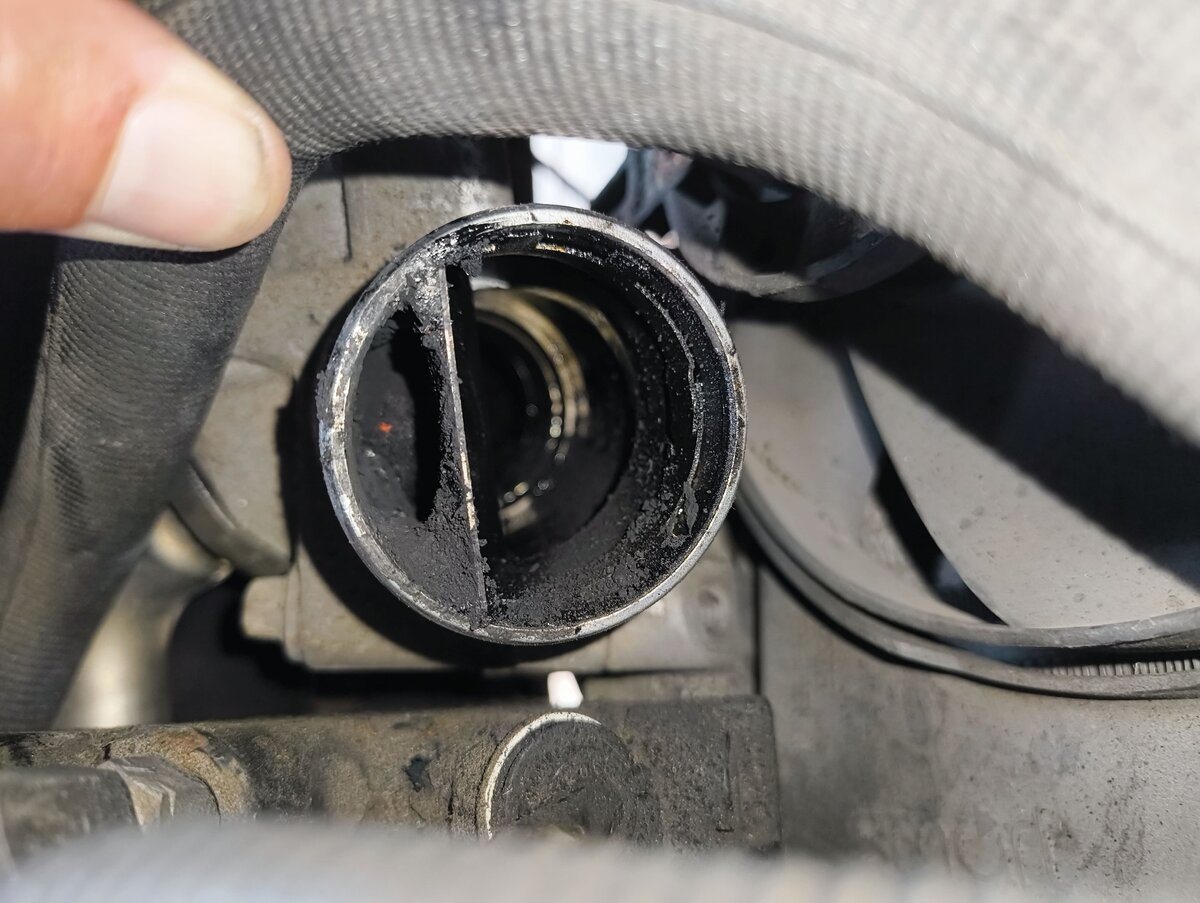

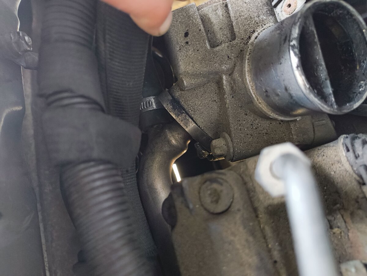

Ich hab jetzt angefangen mit dem Ausbau und musste feststellen, es fehlt sogar eine Schraube am Ventil. Habs erstmal ohne Abdeckung entfernen versucht aber komme jetzt nicht an die Schrauben ran. Muss ich wohl doch abnehmen. Habe mal Bilder hinzugefügt.
Sieht auf jeden Fall gut verkokt aus! 😮
vor 6 Minuten schrieb mk4y5en:
Fehlt die oder ist sie abgerissen? 🤔
Muss mir morgen erstmal Torx Nuss und Knarre besorgen, dann kann ich es dir sagen. Falls abgerissen, muss ich wohl n neues AGR bestellen was. Man sieht ja auch wie dort was ausgetreten zu sein scheint an der Stelle wo die Schraube fehlt.
Grade gesehen, daß IngoB noch im Forum vertreten ist, er hat heute nach langer Zeit einen neuen Beitrag gestartet. 😉
Von daher müsste er für eine Anfrage bzgl. der Dichtscheibe noch erreichbar sein! 🙂
Ob er allerdings noch welche hat, kann ich nicht sagen.

Hab das AGR-Ventil raus. Musste dafür allerdings noch den Auspuff abnehmen. Hab mich ordentlich eingesaut. Die Schraube hat komplett gefehlt. Meint ihr Reinigung reicht aus oder soll ich gleich vorsichtshalber ein neues AGR-Ventil bestellen und einbauen? Ich hoffe ich kriege diese Spange auch wieder zusammen, mir fraglich wie ich die dort wieder eingehakt bekomme, haha. LG
Normal reicht die Reinigung aus. Wer zu faul zum Reinigen ist bestellt neu. Gewerbliche Werkstätten z.B..
Welche Spange? Den Federdraht für den gesteckten Schlauchanschluß unten am AGR Mischgehäuse? Die wird von der Seite in eine Nut eingeschoben. Wenn das richtig gemacht wird, rasten die abgewinkelten Enden in passende Nuten ein. Ist eigentlich selbsterklärend wenn man es vor sich hat. Die Spange paßt nur in einer Position.
Was nehme ich für die Reinigung? Waschbenzin? Kriege ich das im Baumarkt?
Ich nehme tatsächlich Reinigungsbenzin. Ja, gibts im Baumarkt in Literflaschen. Aber feine Instrumente zum Prökeln sind auch noch nötig. Nur mit Benzin gehts nicht. Zuerst mit Schraubendreher alles rauslöffeln was geht. Den Rest dann mit Benzin rauswaschen. Dabei das Ventil immer fleißig bewegen. Da merkt man auch gleich ob es leichtgängig ist.
Der Vollständigkeit halber sei erwähnt, daß das Ventil aus dem Mischgehäuse herausgezogen werden kann. Mit einem Messer unter den Bund greifen. Das Ventil hat einen ganz feinen roten Dichtring, der sollte möglichst nicht zerstört werden. Einbaulage merken. Das Ventil zu entnehmen erleichtert die Reinigung sehr.
