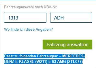

HSN und TSN sind wohl falsch.
Da kommt dieses raus:
Passt zu folgenden Fahrzeugen: – MERCEDES-BENZ E-KLASSE (W211) E 63 AMG (211.077)

Oh... hab jetzt mal ChatGPT gefragt wie es auf ADH kommt und dann hat es mir erklärt, dass es im Feld 2.2 steht. Aber da steht AHN000035
Aber genau wegen sowas frag ich hier ja lieber nach, weil ich überhaupt keine Ahnung davon hab und ChatGPT leider auch sachen falsch macht.

Also mit der Schlüsselnummer 1313 | AHN kann man bei daparto.de Kat+Lambda bestellen.
