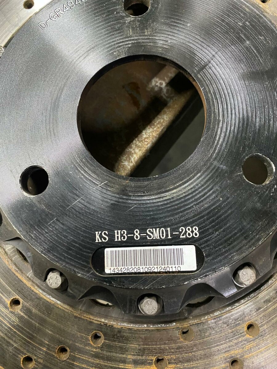

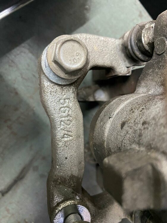

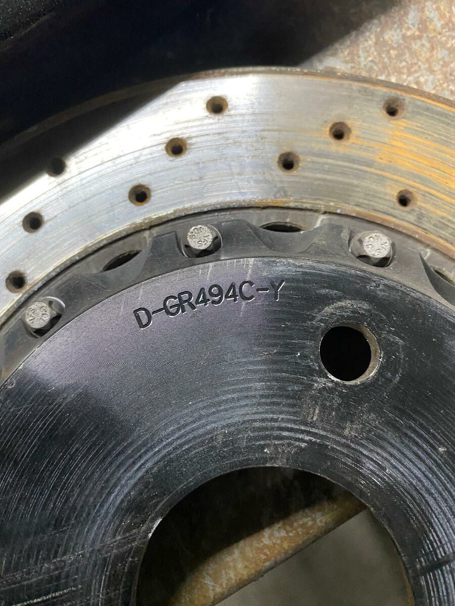

Hallo Gemeinde,
kennt jemand den Hersteller dieser Bremsscheiben hinten.
Mir wurde eine komplette Scheibenbremsanlage für hinten angeboten, leider ohne Gutachten.

Ich kenne den Hersteller nicht, allerdings erlicht die Betriebserlaubnis wenn Du die Teile einbaust.
Die HU Prüfer wissen auch das der Smart hinten Trommeln hat.
Es gab verschiedene Anbieter solcher Bremssysteme, siehe z.B. Berlin-Tuning diese Seite!
Auch ed smart Parts in NL hatte früher ein solches System im Produktportfolio
Das waren aber natürlich nur die Vertriebskanäle und nicht die Hersteller!  ⚠️
Bei der Anlage von Berlin Tuning gibt es offensichtlich sogar ein Gutachten, aber besonderer Gag hierbei, siehe die oben verlinkte Seite:
mit fahrzeugspezifischem TÜV Gutachten
(Bedingung - nur gültig bei Fahrzeugen mit 6-Kolben Bremsanlage vorn)
Herzlichen Glückwunsch an den Geldbeutel 😄
Wozu man solchen Müll überhaupt braucht, ist mir allerdings ein Rätsel.
Mein Smart hat selbst bei schnellen Passfahrten in den Dolomiten immer ein brauchbares Bremsergebnis erzielt!
Ohne passendes Gutachten würde ich das nie im Leben kaufen!
