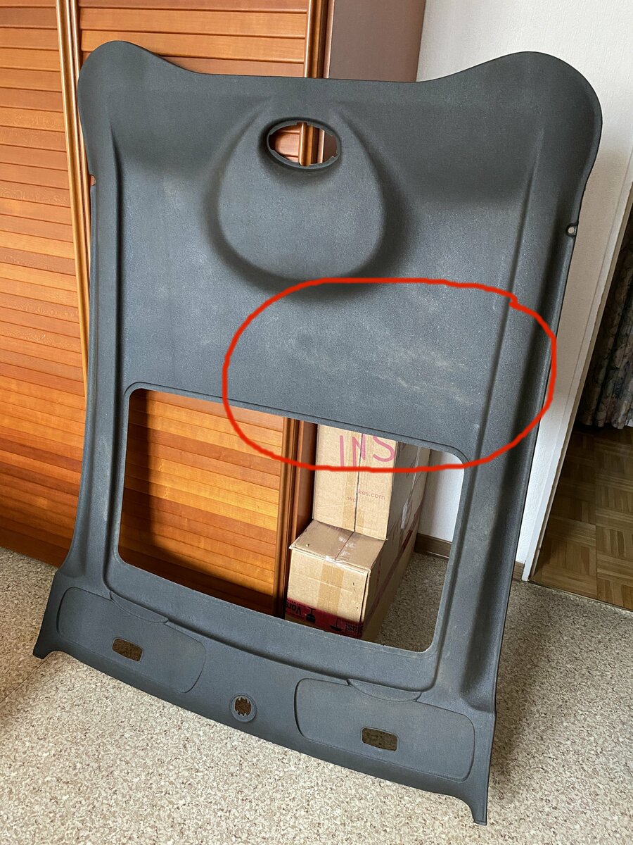

Danke für alle Tips. Ich habe gestern gefühlt den halben Tag in der Dusche verbracht, zusammen mit dem Himmel und ihn etappenweise mit Edeka-Backofenspray eingespüht, einwirken lassen, mit einer großen Naturborsten-Bürste geschrubbt und abgespült. Farbe und Oberfläche haben m.E. kaum gelitten. Es klebt nichts mehr. Aber an einigen Stellen, wie den Vertiefungen der Sonnenklappen aber auch mittig (rot markiert), ist noch ein Hauch von Verfärbung, der auch mit Waschbenzin nicht weggeht. Das sieht man aber auch nur in bestimmtem Lichteinfalls- und Blickwinkel. Neu beziehen ist nach wie vor keine Option für mich, mangels Geschick in soclhen Dingen. Sprühlackieren aus der Dose schon eher. Raptor 2k wurde in einem alten Fred empfohlen und es soll kein Priming notwendig sein. Wer hat dazu Erfahrungswerte, bitte?
Mit Spraydosen-Lacken habe ich schlechte Erfahrungen gemacht. Ich würde, wenn, dann den Himmel spritzlackieren mit Autolack 2K mit Härter und reichlich Elastifizierer. Ansonsten gibt es z.B. auch Färbemittel für Kunstleder, mit denen so ein Teil schwarz übergefärbt werden könnte.

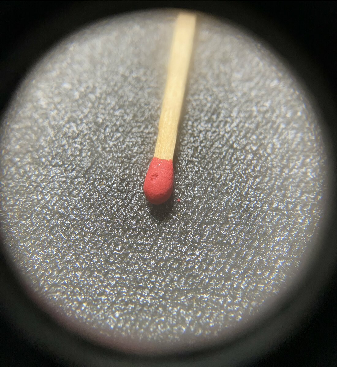

Welcher Kunststoff genau der Himmel-Träger (nenn' ich's mal) ist, wüsste ich auch gern. Die Oberfläche auf der der Kleber und der Bezug waren ist rauh. Die andere Seite, die zum Dach zeigt ist glatt. Einen Stempel, wie auf fast jedem Kunststoff-Teil heutzutage, finde ich nicht. Das Material ist zu hart, um sich mit dem Fingernagel ritzen zu lassen und glänzt wachsig/fettig, auf beiden Seiten. Eine Brennprobe mit Geruchstest ist irgendwie nicht praktikabel. Am liebsten würde ich eine geeignete Schutzschicht mit dem Pinsel aufbringen, nicht so sehr um das Material zu schützen sondern um die Farbe heller (Grau, Richtung Original-Bezug) und einheitlich zu bekommen. Das traue ich mir an ehesten zu und eine Räumlichkeit dafür wäre auch vorhanden. Selbst für Sprayen aus der Dose müsste ich die Garage Dexter-Style mit Folie abhängen ...
Das ganze außer Haus zu geben und professionell machen zu lassen ist aus mind. zwei Gründen unvorteilhaft für mich: Transport und die Wahrscheinlichkeit den Himmel beim Wiedereinbau gleich wieder zu verschrammen oder sonstwie zu beschädigen.
Rauhe Oberläche durch Uhrmacherlupe

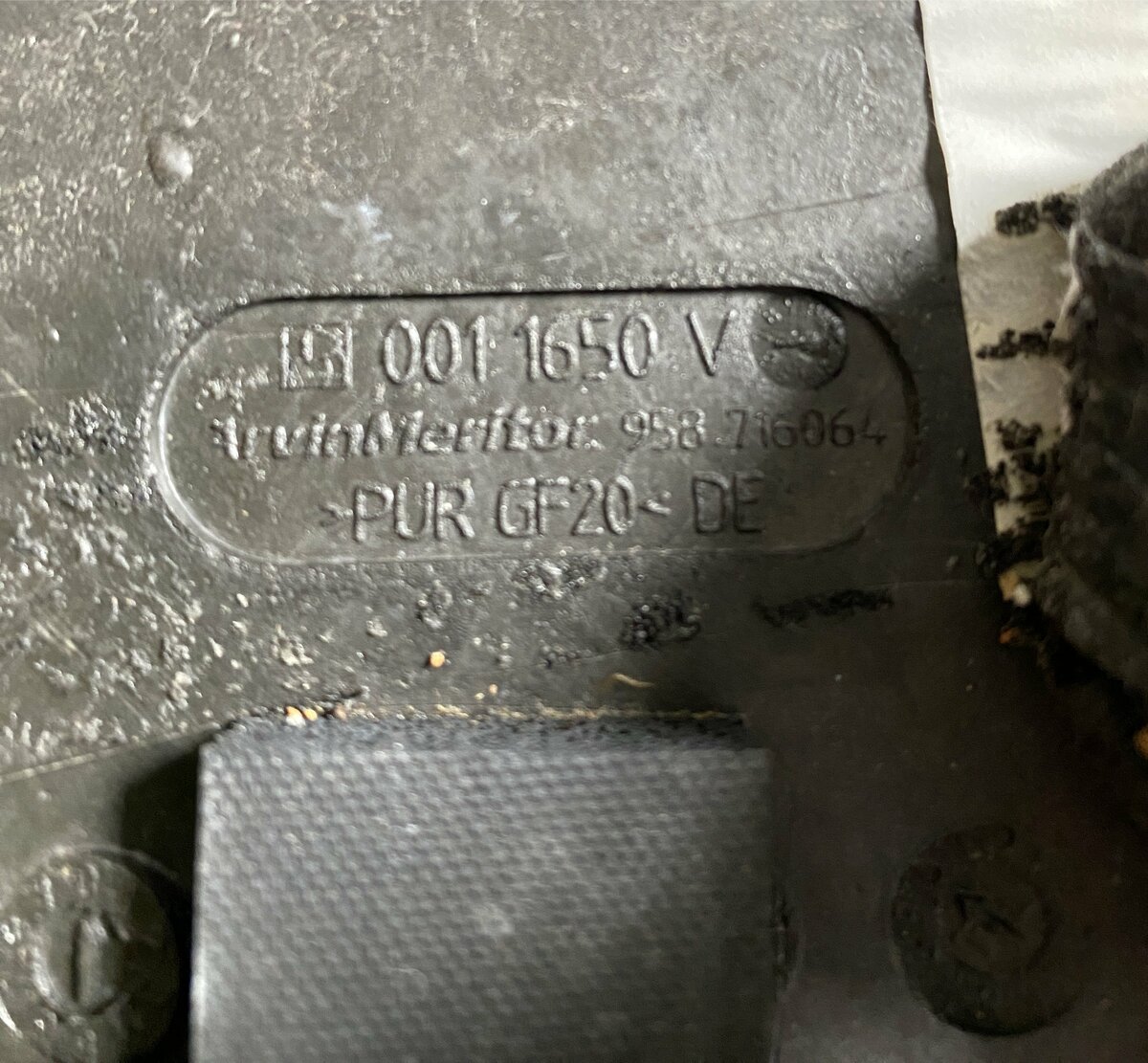

Das Material ist oft irgendwo außerhalb des Sichtbereichs als Abkürzung zu finden. Siehe hier (KLICK) mit ein paar Beispielen, wie es aussehen könnte,
Das gibt es noch. Den Papieraufkleber habe ich schon partiell beschädigt aber er sollte das Montag-Datum zeigen (25 07 05). Also, PUR GF20 ist ein Polyurethan-Elastomer (TPU), das mit 20 % Glasfasern verstärkt ist ...
