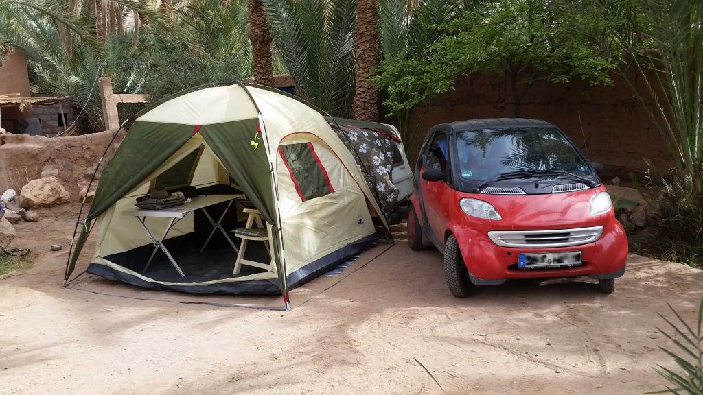

Und hier noch ein Beispiel mit meinem handelsüblichen Kuppelzelt mit gekreuzten Stangen. Den eigentlichen Eingang des Zeltes habe ich hier über den Wohnwagen gezogen. Ergibt ein perfektes Vorzelt. Zutritt an der ursprünglichen Rückseite des Zeltes. Das habe ich genauso auch mit dem Smart gemacht wenn ich den Wohnwagen nicht dabei hatte (gerade kein Foto parat). Zelt direkt hinter dem Smart aufgebaut, dann die 3 Bahnen des Eingangs, Seiten und Oberteil, über den Smart gezogen und mit den Zeltleinen am Smart befestigt. Der Übergang von Zelt zu Smart ist Regendicht und Blickdicht. Das Zelt ist selbststehend, kann auf dem Campingplatz also stehen gelassen werden wenn mit dem Smart weggefahren wird.
Das Bild hat nicht geklappt. Hier nochmal:
