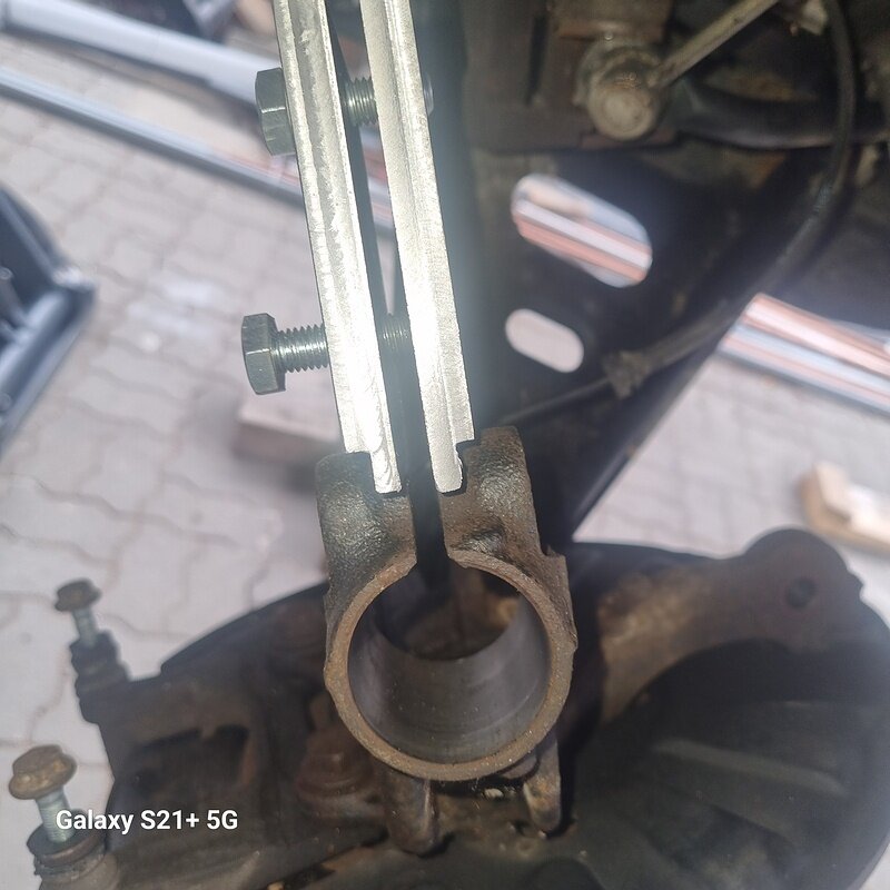

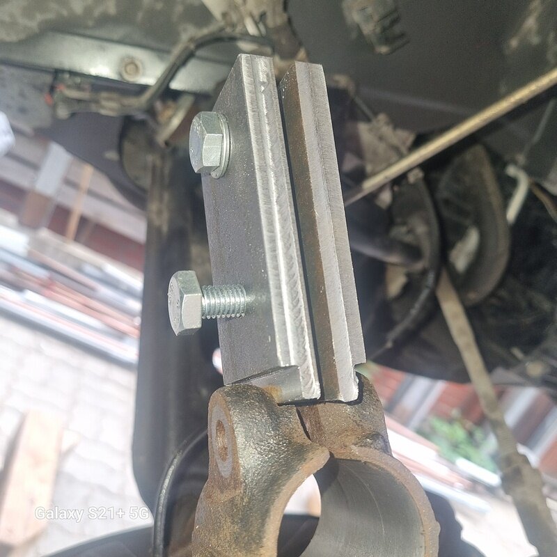

Habe mich durchgerungen und auf die Schnelle einen Spreizer gebaut.
Zwei Reststücke aus der Kiste, 3 Bohrungen und zwei Gewinde m 10
Diese Systeme mit Führungsbolzen sind Müll, die verkannten und nichts geht mehr.
Meiner hat eine Druckschraube und eine Schraube die die beiden Backen parallel halten.
Das reicht, das Federbein geht sehr leicht rein und raus, genug Platz für das Führungsblech.
Vielleicht gefällts den einen oder den Anderen.

Sauber! Wie hast du die Stufen an die Platten bekommen? Fräse?
Ja, hab eine Fräse.
Ginge zur Not auch mit den Winkelschleifer.
Wenn man die Platten aus 5 mm Stahl macht würde es meiner Meinung auch reichen,
dann passt das auch ohne Abstufung.
Nur das Gewinde für die Druckschraube ist dann ziemlich kurz.
Man könnte aber eine Mutter vorschweißen.
