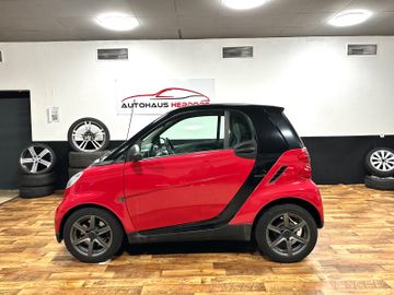

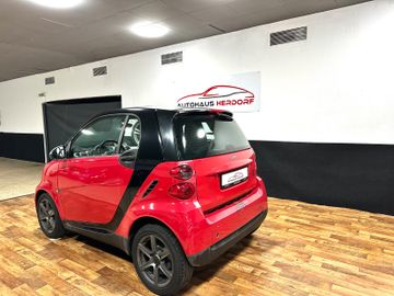

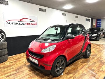

Was ist von diesem Fahrzeug zu halten?
Smart ForTwo
Smart ForTwo
Smart ForTwo
1/22
Kilometerstand
89.995 km
Leistung
45 kW (61 PS)
Kraftstoffart
Benzin
Getriebe
Halbautomatik
Erstzulassung
01/2009
Fahrzeughalter
2
Besondere Merkmale laut Händler
Automatik/Klimaautom.
Technische Daten
Fahrzeugzustand
Gebrauchtfahrzeug, Unfallfrei
Kategorie
Kleinwagen
Baureihe
fortwo coupe (01.2007->)
Ausstattungslinie
Micro Hybrid Drive 45kW (451.334)
Kilometerstand
89.995 km
Hubraum
999 cm³
Leistung
45 kW (61 PS)
Preis hast vergessen. Ist 3790 laut Mobile.
vor 3 Stunden schrieb ingrid-stahn@gmx.de:
geht so. Ist aber bloß ein pure -Modell , die haben z.B. schrecklich empfindliche Sitzbezüge, ausserdem hat der
bestimmt kein Kurvenlicht, Servolenkung, adaptives Kurvenlicht, beheizbare Frontscheibe. Ausserdem nur ein Jahr Tüv.
Ausserdem zu weit weg von dir. Ich würde leider abraten.
Würde ich eher den nehmen........
bearbeitet von Rollerfahrer
vor 2 Stunden schrieb Rollerfahrer:
ausserdem hat der
Welcher original 451er hat ein Kurvenlicht oder eine beheizbare Frontscheibe??
Diese Ausstattungsmerkmale gab es weder als Sonderausstattung und schon gar nicht als Serienausstattung.
Bzgl Kurvenlicht gab/gibt es einen Anbieter, der eine Steuerelektronik diesbezüglich entwickelt und vertrieben hat. Kostete/Kostet knapp 100 Euro.
Einen Bericht diesbezüglich gibt es bei Evilution:
Klick mich!
bearbeitet von SmartManI
