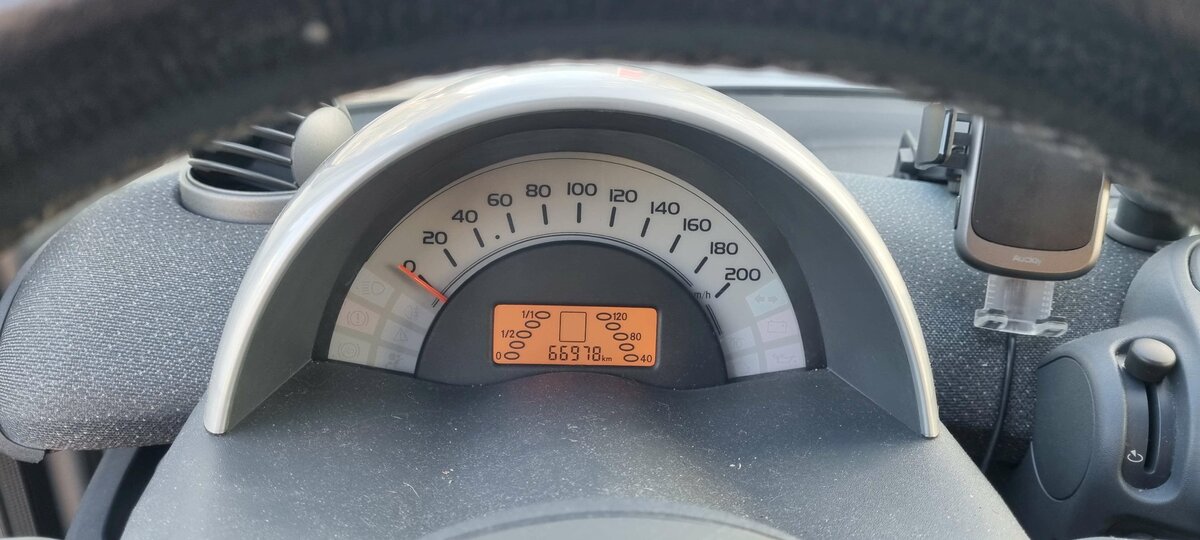

Es geht ja nicht zwingend um "nur 140" .... da endet eben der Tacho (meines) 450'er.... Ich fürchte, eher bei einigen Smarts mehr, viel mehr brauchts ja eigentlich auch nicht, die 140 sind schon ne 'Hausnummer' in der Knutschkugel.... Aber auch wenn die oftmals beschildert 130'er Beschränkung gilt - wenn das Dingen 190 schaffen würde, sollte der fahrende auch wissen das er so schnell ist - nicht nur '140 + unbekannt, da die Nadel wieder auf Null steht....'
Nach etwas mehr lesen, scheinen ja selbst die 'schnelleren Smarts' auf Vmax ~170 gedrosselt zu sein - mutmaßlich auch mehr wie genug.... Aber wenn das Teil "offen wäre" würde ich doch sehr gern optisch angezeigt bekommen, in welch Lebensmüder Situation ich mich grade befinde 🤪🥳
Also, welche Geschwindigkeitsanzeige-Anzeige-Optionen gibt's denn für den kleinen 450'er Smart?

vor 4 Stunden schrieb [DG] Basaltkopp:

vor 2 Minuten schrieb smart45005:
Jetzt weiß ich was ich HABEN WILL 😄
Ich befürchte aber mal beinahe, da ist's eher nicht mit "einfach austauschen" getan .... Aber doch, DAS würde mir irgendwie gefallen - auch wenn mein kleiner, eingetragen mit 135, laut Tacho bei "Strich 140 abschaltet" .....

vor 9 Minuten schrieb [DG] Basaltkopp:
https://www.misterdotcom.de/produkte/smart/fortwo-450-bis-2007/tachoscheiben/346/tachoangleichung-450-auf-200-schwarz
https://www.rs-parts.com/produkt/rs-softwareanpassung-fur-tachoskala-200-km-h-ohne-leistungskit/
Egal wo du es machen lässt beide top

vor 3 Minuten schrieb smart45005:
Das klingt wirklich mehr wie nur interessant - aber eben "nur ne Softwareanpassung" - das können die Smartianer doch bestimmt mit den passenden Geräten selbst - wofür gibts denn die SD - vll sogar mit meinem iCar 3.0 durchführbar ?!
Na, mal schauen, das wäre nen nettes Gimmik, aber es gibt wichtigere Baustellen - das hier ist gemerkt und abgespeichert, aber NOCH gibts andere Dinge am Smart (und dem restlichen Fuhrpark) die eben Vorrang haben.
misterdotcom wäre aber, so auf den ersten Blick, günstiger. Entfernung ist bei beiden ähnlich unschön - vorallem bei meiner nicht vorhandenen Freizeit xD Irgendwann vielleicht.....

vor 23 Stunden schrieb [DG] Basaltkopp:
Nein, da musst du wirklich Geld in die Hand nehmen und es bei einem Tuner ausführen lassen. Fragt sich nur wofür, wenn es eh nie nutzen wirst. Und selbst wenn die Bude 200 über 200 läuft, nehme ich nen Navi und sehe die Geschwindigkeit
Naja es ist nunmal schöner wenn der originale Tacho auch die gefahrene Geschwindigkeit zeigt - unsere beiden 451 Turbo erreichen/überschreiten doch die 200 km/h, auch wenn ich sie nur ein paar mal tatsächlich auch ausgefahren bin, weil es nur bis etwa 180 km/h auch Spaß bringt.
