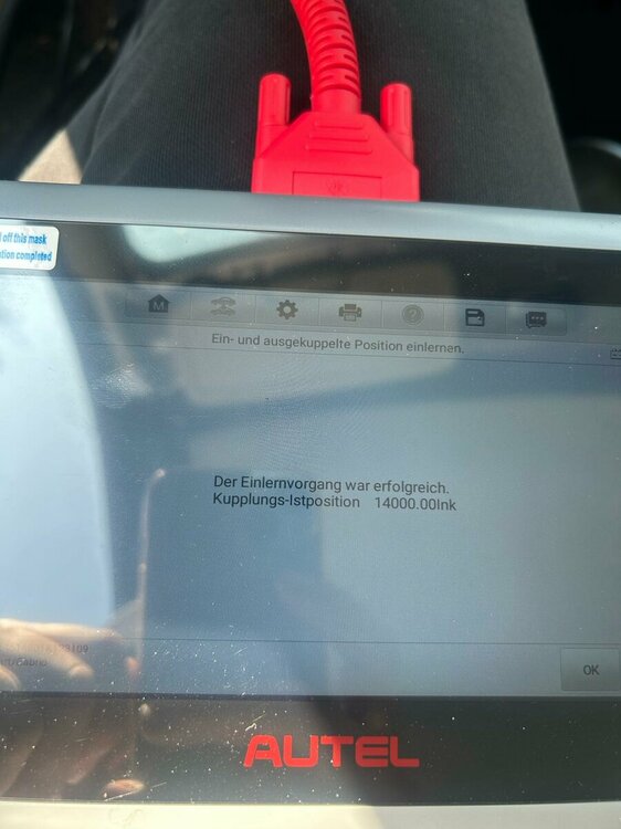

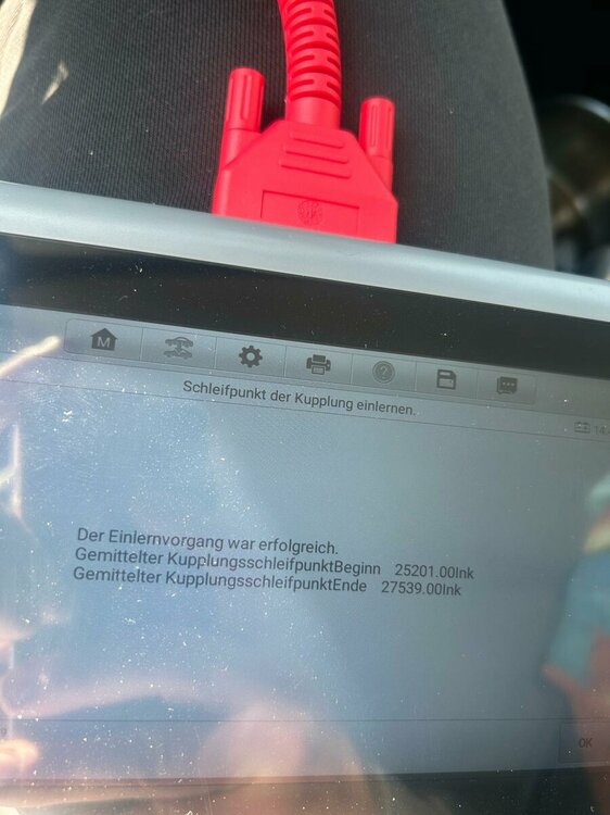

Ich habe die Kupplung neu gemacht, hat auch alles super geklappt, Kupplung und Getriebe danach neu angelert, der Smart schaltet die Gänge 1 und R, bei R ist es wie ein Schlag, wenn ich ihn einlege.
Nun gebe ich Gas und es passiert nichts, nur das 1 und R bei Gasgeben auf N gehen. Egal was ich probiere, er fährt nicht los.

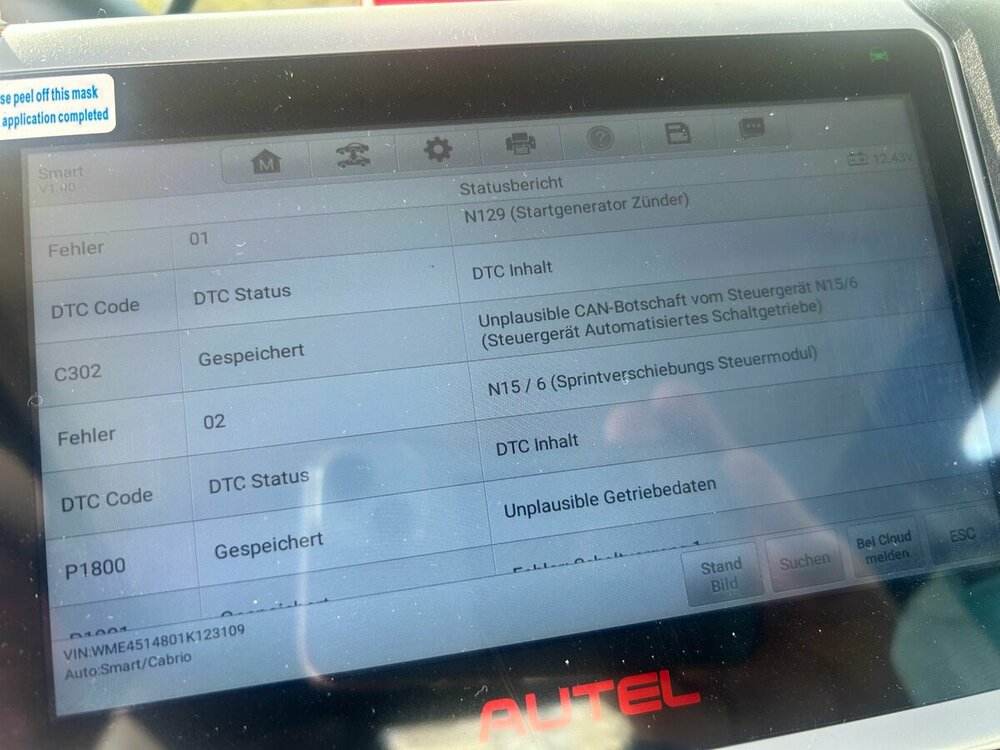

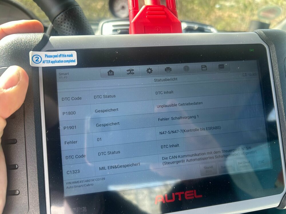

Ausgelesen habe ich und folgende Fehler sind gekommen:
P1800: Unplausible Getriebedaten
P1901: Fehler Schaltvorgang 1
Fehler 01 (N47-5/N7-7 (Kontrolle bis ESP, ABS))
Fehler: N15/6 Sprintverschiebungs-Steuermodul
C01323: Die CAN-Kommunikation mit dem Steuergerät N 15/6 (automatisiertes Schaltgetriebe) ist gestört.

Trat der Fehler vor oder nach dem Anlernen auf ?  Warum hast du "angelernt" ?
Weils ohne nicht ging oder prophylaktisch ?
Ich bin der Meinung dass Anlernen so was wie Schamanen-Pipi ist.

Wir haben die Kupplung gewechselt alles wieder zusammen geschraubt und ohne anlernen probiert deswegen dachten wir das angelernt werden muss weil es nicht ging
Hat also nicht gekuppelt ?  Null Aktuator Funktion ?  WIe kann dir dann dein Tester einen Schleifpunkt ermitteln ?
Hmmm, kann es sein dass beim ersten Aktuator-Schub irgendeine Blockade gab die eine/die  Sicherung gekillt hat ?  Fehler bei Montage ?
Oder gleich die ganze Motorwelle im Aktuator ?  Der Klassiker...
Verzahnung in der Kupplung ist gefettet ?
Manuell per Hand lässt sich der Ausrückhebel bewegen ?

vor 1 Stunde schrieb 0815Rose:
Der Smart muß nach Kupplungstausch auch ohne Anlernen sofort gut fahren. Wenn nicht, dann ist etwas kaputt (gegangen). Das Anlernen der Kupplung ist nur das Sahnehäubchen. Das Getriebe hat damit sogar gar nichts zu tun.
Womit wurde angelernt? Stardiagnose?
Diese Fehler deuten auf ein Problem mit dem Schaltmotor hin.
Das würde auch erklären warum das einlernen der Kupplung selbst funktioniert. Denn dazu wird kein Gang eingelegt sondern lediglich im Leerlauf eingekuppelt. Sobald eine Getriebedrehzahl erkannt wird ist das dann der Schleifpunkt.
In der Theorie muss die Kupplung daher zumindest trennen sonst könnte der Vorgang nicht abgeschlossen werden. Auch der Kupplungsaktuator sollte daher funktionieren.
Das Getriebe bekommt dann wenn man fahren möchte den ersten Gang nicht eingelegt. Siehe P1901.
Wurde bei der Reparatur der Schaltaktuator demontiert? Wenn ja wurde das Getriebe danach angelernt?
Wenn das nicht möglich ist dann kommt auch ein defektes Getriebe in Frage insbesondere wenn beim vorhergehenden Kupplungsschaden der Aktuator defekt war.
Dann brechen gerne die Synchronringe des Ganges welcher gerade geschaltet werden sollte als der Aktuator starb.

Den Beitrag von max Hast du gelesen?
Klingt nach Schaltaktuator.
Gab es da nicht mal eine "Justage, Initiierung" der Schaltaktuator ?  Im Stand Bremse und den Schalthebel 10 Sekunden nach vorne drücken ?

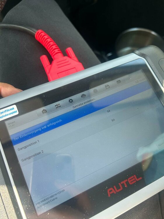

Welcher Aktuator?
Das der Kupplungsaktuator funktioniert ist klar sonst könntest du die Kupplung nicht einlernen.
Was ist mit dem Schaltaktuator? Funktioniert dessen Anlernvorgang mit Diagnosegerät angestoßen?
vor 31 Minuten schrieb maxpower879:
Welcher Aktuator?
Ja funktioniert

a, habe ich gelesen, das Getriebe wurde auch neu angelernt, alle Schaltvorgänge mit Diagnose durchgespielt, hat alles geklappt.
Kupplung und Aktuator haben vor dem Tausch funktioniert.
Bloß der Rückwärtsgang ging nur mit einem Trick rein, erst im ersten Gang, dann ganz schnell vom ersten im Rückwärtsgang. Deswegen der Tausch.
Jetzt schaltet der Rückwärtsgang wieder ganz normal
