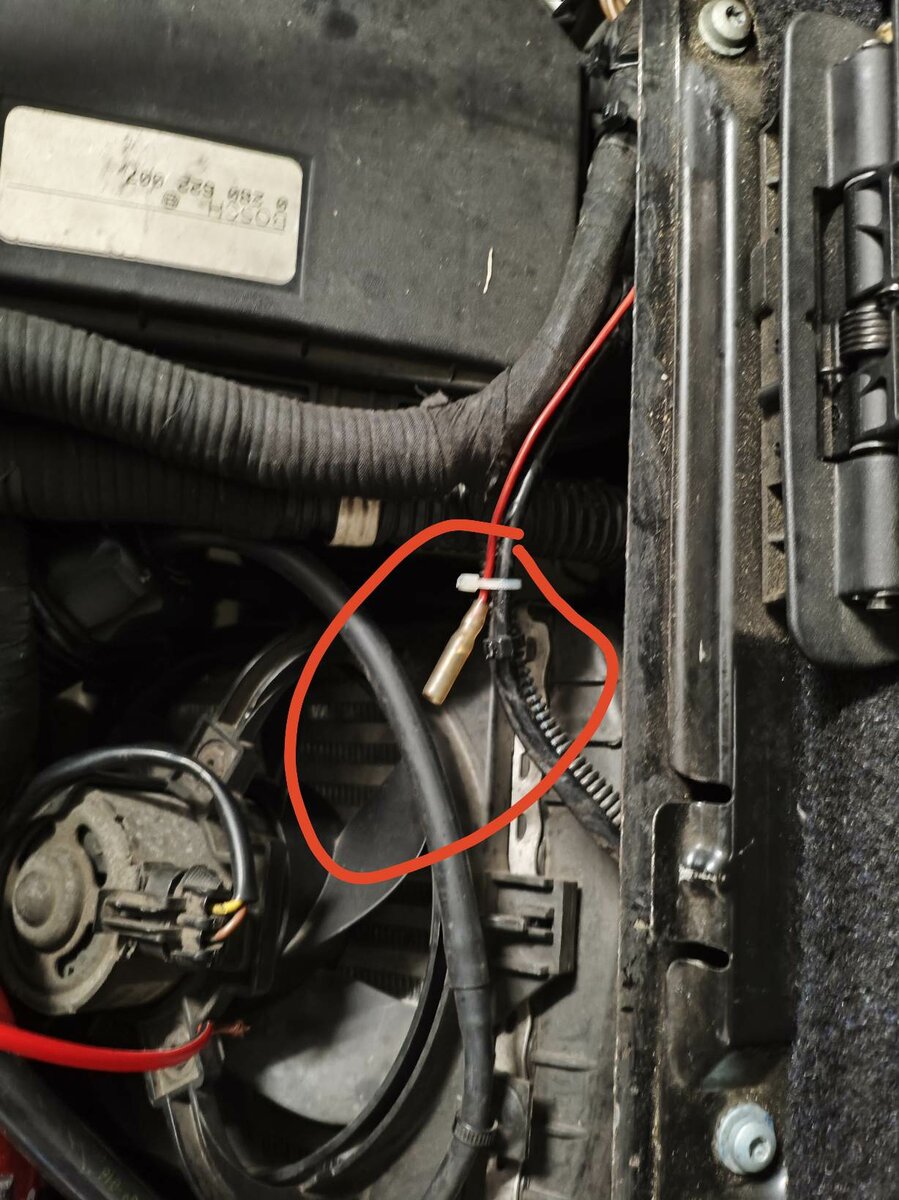

PHIN vom MEG ist aber angeschlossen, oder?
So soll es nicht sein und ja, da ist irgendwo ne Macke drin.
Die LIMA im ausgebauten Zustand zu testen ist nicht ganz ohne.  Die erwartet auf PHIN ein Signal ehe sie Strom liefert. 😉
Ja PHON ist angeschlossen. Der Vorbesitzer hatte wohl mal ein ähnliches Problem und hat eine Messleitung von dem PHIN nach oben mit einem zusätzlichen Massekabel gezogen.

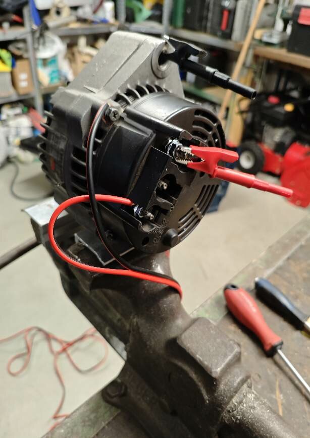

Jetzt habe ich diesen PHIN und die Roady Masse an die alte Lima gelegt und mit dem Akkuschrauber angetrieben.
Die alte gibt keinen Output, defekt oder mein Prüfaufbau ist nicht so gut wie ich dachte.
Dann warte ich auf die nächste Lima und teste den Aufbau erneut.

Neu Lima kommt heute an, dann werde ich mit der noch mal den Prüfaufbau mit Akkuschrauber durchführen.
Bleibt spannend.....
Nur mal so am Rande, Limas betreibt man nicht Standalone. Nur mit Akku gepuffert, sonst flitzen im Worst Case die Dioden.
Zu mindestens besteht die Gefahr !
So Prüfaufbau klappt so nicht. Schade.

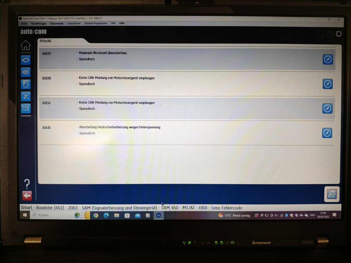

Aber heute noch mal Fehler ausgelesen.
B1022, B1020, B1014, B1410, alle sporadisch
Vielleicht doch kalte lötstelle SAM? Passt das in das s Fehlerbild?
