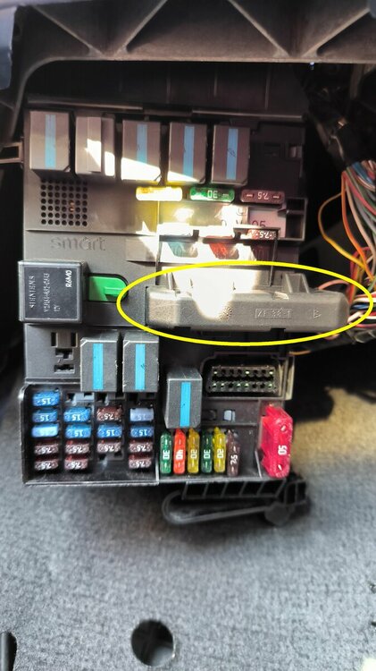

1.Fehler: Kofferklappe öffnet sich mit dem Schalter nicht, mit dem Schlüssel geht es!
Schalter auseinandergebaut (!) , Kabel kontrolliert, keine Erkenntnis!
Sicherungskaste ausgeklappt, nichts!
Neues Problem:  Wegfahrsperre läßt sich nicht rausnehmen, Motor läuft nicht
Akku abgeklemmt, Schlüsselbatterie kontrolliert, alles ok!
Sicherungskasten komplett ausgebaut

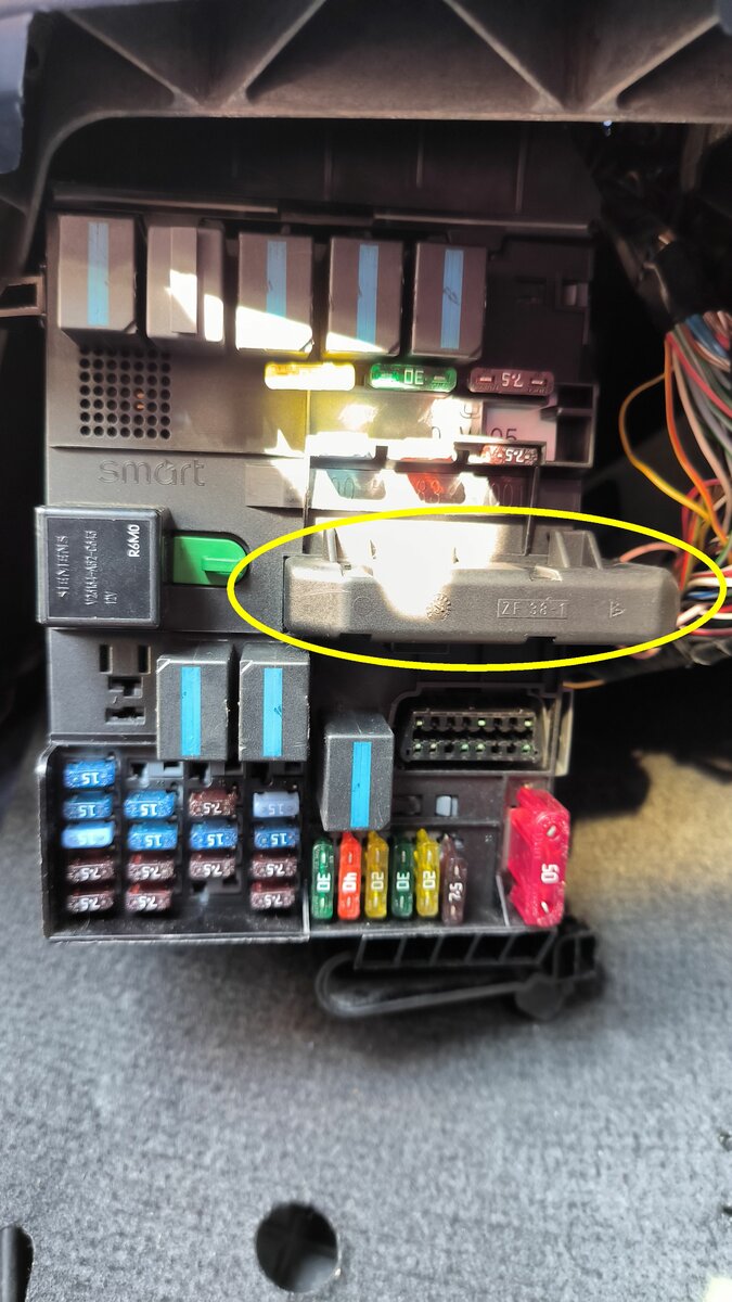

Der gelb eingekreiste Stecker hat sich gelockert
Stecker richtig drauf und alles funktioniert wieder!😃
bearbeitet von Oskar191
Ergänzung
Gratuliere zur gelungenen Reparatur.
Über diesen Stecker laufen viele relevante Signale, deshalb ist der feste Sitz desselben auch elementar wichtig.🙂
Und warum lockert sich dieser Stecker? Hat der keine Verriegelung? Was muß ich tun damit sich dieser Stecker bei mir nicht lockert?
Heißkleber...
ich kontrolliere einmal im Jahr diesen Sicherungskasten auf richtigen Sitz aller  Sicherungen und Teile.. und Stecker... mir war mal die 50er Sicherung fast rausvibriert.
Der Stecker war auch mal etwas lose. Das Zeug Hängt halt im Kasten ... das ist das Problem.
