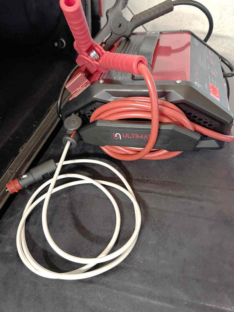

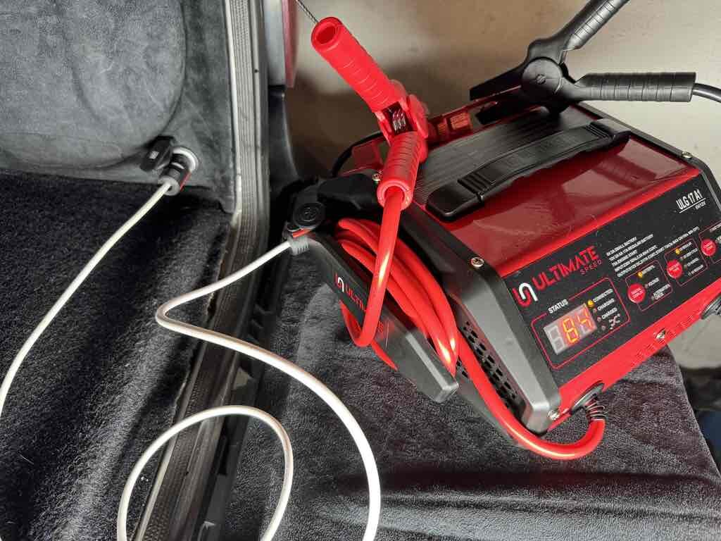

MMDN Geschrieben am 24. Januar 2025 Mein Cabrio wird ja eher selten bewegt, daher braucht die Batterie gerade im Winter immer wieder mal einen Nachschub an Energie. Nur ging mir das ziemlich auf den Zeiger, dass ich in der Garage so schlecht den Keil über der Batterie entfernen kann da das Cabrio mit der Beifahrertür an der Wand steht. Da ich schon länger für eine Kühlbox im Kofferraum eine 12V Steckdose habe, die direkt an die Batterie angeklemmt ist, bin ich auf die Idee gekommen am Ladegerät ebenfalls eine 12V Steckdose einzubauen und diese beiden miteinander zu verbinden. Und siehe da... funktioniert seit ein paar Wochen prächtig. Aber wer das nachmachen möchte beachte bitte dabei die Ladeströme seines Ladegerätes, die Kabelquerschnitte und die Absicherung in den 12V Steckern. Bei mir ist der Ladestrom (gemessen) nicht größer als 5A, daher passt alles. Nix wird beim Laden warm oder schmort weg. Starthilfe funktioniert darüber natürlich nicht. Gruß, M. smart Cabrio cdi in grün von 2001-2005; smart Cabrio cdi, Baujahr 2006 in schwarz-silber seit Januar 2018 (>210tkm); smart Cabrio cdi, Baujahr 2004 in silber-schwarz seit September 2019, Rufname "Bruno" (>230tkm, R.I.P); smart 450 coupé in RubyRed, Baujahr 2005 (>200tkm) Diesen Beitrag teilen Link zum Beitrag Auf anderen Seiten teilen

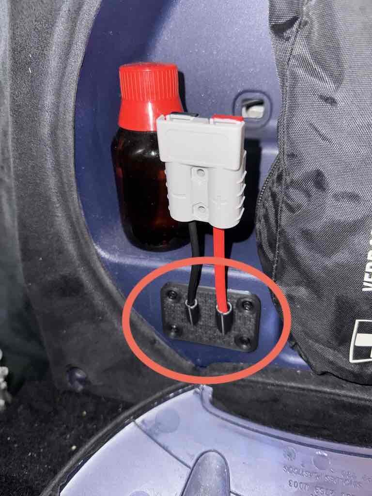

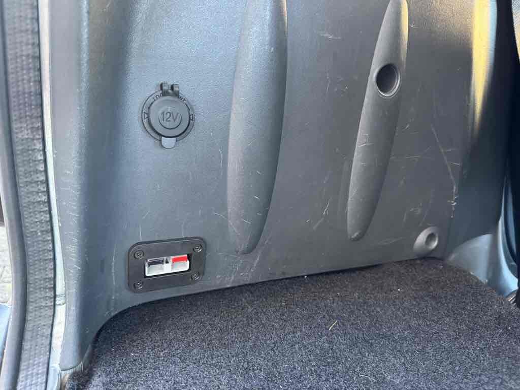

MMDN Geschrieben am 7. Dezember 2025 Update: Da ich mir ein neues, leistungsfähigeres Batterieladegerät zugelegt habe war meine aktuelle Lösung damit schnell überfordert, da die Stecker für die 12V Steckdose nicht mit dem dauerhaft hohen Strom klar kamen und sich leider innerlich "thermisch verändert" haben. Das neue Ladegerät kann bei Bedarf bis zu 25A Ladestrom zur Verfügung stellen, auch wenn man das bei unseren smarts nur im absoluten Ausnahmefall tun sollte, z.B. bei einer total leeren Batterie und das Auto in einer Stunde braucht. Bin dann auf 50 Ampere Anderson-Stecker umgestiegen, welche sich im Coupé fest einbauen ließen. Im Cabrio war aber wegen der Oldliner-Verkleidungen nicht genug Platz in der Tiefe. Daher habe ich mir für den 3D-Drucker eine einfache Durchführung konstruiert und den Stecker hinter der Klappe versteckt. Gruß, M. smart Cabrio cdi in grün von 2001-2005; smart Cabrio cdi, Baujahr 2006 in schwarz-silber seit Januar 2018 (>210tkm); smart Cabrio cdi, Baujahr 2004 in silber-schwarz seit September 2019, Rufname "Bruno" (>230tkm, R.I.P); smart 450 coupé in RubyRed, Baujahr 2005 (>200tkm) Diesen Beitrag teilen Link zum Beitrag Auf anderen Seiten teilen
Broxin Geschrieben am 8. Dezember 2025 (bearbeitet) vor 8 Stunden schrieb MMDN: Update: Schön gemacht. Zwei Fragen: *Hast du extra zwei kabel (oder nur plus) von der batt vorne bis hinten gezogen? * kannst du kurz was zum beziehen der panele erzählen? Welchen stoff hast du genommen und wo gab es probleme? Tips für leute die es auch machen wollen? Oder ist es zu anfällig und du rätst davon ab? Gruß bearbeitet 8. Dezember 2025 von Broxin Diesen Beitrag teilen Link zum Beitrag Auf anderen Seiten teilen

MMDN Geschrieben am 10. Dezember 2025 Am 8.12.2025 um 01:51 schrieb Broxin: *Hast du extra zwei kabel (oder nur plus) von der batt vorne bis hinten gezogen? Nur ein rotes 4mm²-Kabel von der Batterie mit 35A Absicherung bis zum Kofferraum. Masse kannst Du hinter der rechten Abdeckung an der Schraube für die Zentralverriegelung des Tankdeckels mit einer Ringkabelschuh anschließen, auf der linken Seite befindet sich (zumindest beim Coupé) hinter der Kofferraum-Abdeckung ein Massepunkt mit 10er Schraube, ich bin mir fast sicher, dass das Cabrio den Massepunkt dort auch hat. Aber für die Masse ebenfalls ein 4mm²-Kabel benutzen. Ich habe ein Kabel für Solar-Installation benutzt, das hat den Vorteil, dass es doppelt isoliert ist. Am 8.12.2025 um 01:51 schrieb Broxin: * kannst du kurz was zum beziehen der panele erzählen? Das ist Alcantara-Imitat, habe ich vor zig Jahren in einem Stoffladen bestellt. Oberfläche gründlich anschleifen, Klebestellen beidseitig mit Sprühkleber einsprühen und nach Ablüftung des Klebers mit einer Tapetenrolle fest andrücken. Am 8.12.2025 um 05:58 schrieb GrandStyle_06: So long ✌️ @GrandStyle_06: spar Dir die Mühe, der Kollege muss einfach immer irgendwas schreiben, egal ob es Hand und Fuß hat, zum Thema passt oder ob es den TE interessiert. Kommt ja nicht umsonst an >12k Beiträge. Will auch immer bekehren es anders zu machen als man eigentlich will (siehe Dein Beispiel). Ich sehe seine Beiträge auch nicht mehr, da er bei mir auf IGNORE steht. Nur seine Zitate blenden sich leider hier nicht mit aus was ich sehr schade finde. Bisher wurde für mich kein Thema wegen dem IGNORE aus dem Kontext gerissen, was mMn für die Qualität der Beiträge spricht. Gruß, M. smart Cabrio cdi in grün von 2001-2005; smart Cabrio cdi, Baujahr 2006 in schwarz-silber seit Januar 2018 (>210tkm); smart Cabrio cdi, Baujahr 2004 in silber-schwarz seit September 2019, Rufname "Bruno" (>230tkm, R.I.P); smart 450 coupé in RubyRed, Baujahr 2005 (>200tkm) Diesen Beitrag teilen Link zum Beitrag Auf anderen Seiten teilen
