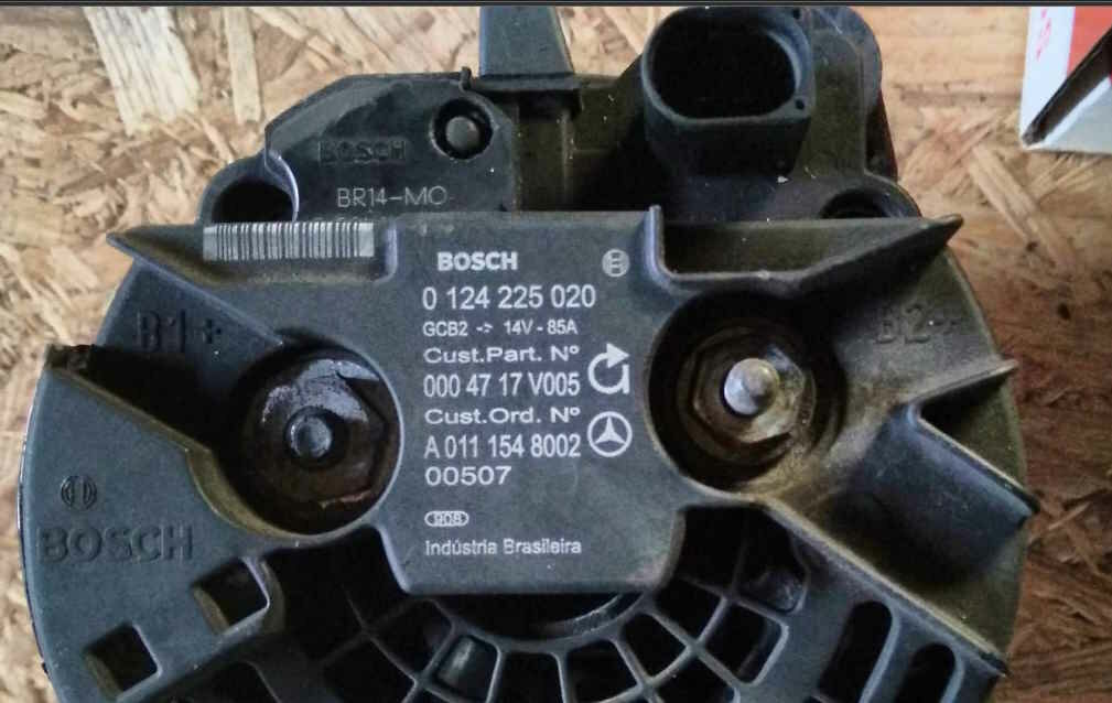

Ich habe die LiMa über die Seite ausgebaut.
Die Lima hat den Bosch-Regler BR14-MO F OOM 144 137 mit dem 2-Pin-Stecker und dem Anschluß B2+ (siehe Foto 1).

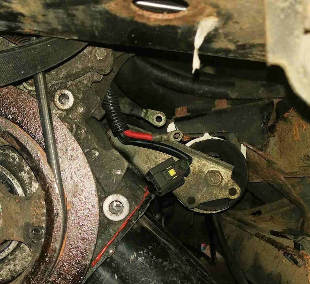

Beim Blick in den Freiraum (siehe Foto 2) gehört das rote Kabel an B2+, der Stecker an den .... ABER was macht den da das schwarze Kabel über dem roten Kabel?
Ich bin mir nicht bewußt dieses losgeschraubt zu haben, allerdings sieht man beim Ausbau auch nicht viel.
Kann mir bitte jemand den Tipp geben, wofür dieses Kabel ist?
Vielen lieben Dank!

Hallo, willkommen hier. Beide Ösen gehören zusammen auf den selben B+ Bolzen. Reihenfolge so daß es paßt ohne zu verbiegen.

Das bisher gesagte ist wohl zutreffend, die Frage des Themenstarters geht nach meiner Lesart jedoch (auch) in die Richtung: Wofür ist das zweite Kabel (das über dem roten zu sehen ist) da, bzw. wo geht es hin und welchem Zweck dient es ?
Diese Frage(n) wurde/n bisher eher nicht beantwortet oder habe ich etwas überlesen ? Ich weiß es auch nicht und es würde auch mich mal interessieren.....

Ich denke mal, dabei handelt es sich um das Kabel, das dann weiter zu dem geschraubten Anschluss am Magnetschalter des Anlassers führt.

Der Zweck ist, dort fliesst der Ladestrom der Lichtmaschine über den Anlasser zur Batterie, nicht über die rote Leitung, die wäre für die maximale Ladeleistung der Lichtmaschine viel zu schwach dimensioniert.
Natürlich nicht über den Anlasser als Elektromotor, aber auf dem geschraubten Anschluss am Magnetschalter sind ja zwei Leitungen drauf, eine kommt von der Batterie und die andere führt zur Lichtmaschine.
Die Lichtmaschine liefert ja beim cdi einen maximalen Ladestrom von 85A, da wäre der rote "Klingeldraht" viel zu gering dimensioniert!
Der Ladestrom führt über die dicke Leitung von der LiMa zum Anlasser und von dort wiederum über eine dicke Leitung zur Batterie.

Die rote Leitung, die auf dem Bild zu sehen ist, führt nicht zur Batterie, sondern ist die Versorgung für das Glühzeitsteuergerät, siehe diese Seite.  🙂

Dann müßte ja auch der Strom für den elektrischen Zuheizer über diese Leitung gehen. Bei max. 900 Watt sind das auch schon 900/14= 65A

Das ist schon richtig, was Du schreibst, Hajo, aber mir wurde gerade aus berufenem Munde direkt am lebenden Objekt die Bestätigung gegeben, daß es sich so verhält.
Über die dicke Leitung führt bei laufendem Motor der Ladestrom in Richtung Magnetschalter Anlasser geschraubter Anschluss und von dort über das dicke Kabel weiter in Richtung Batterie.
Und die rote Leitung führt zum Glühzeitsteuergerät, das ja rechts vom Motor auf dem Träger verbaut ist.
Das kannst Du gerne an einem Deiner Diesel-Wiesel bei Gelegenheit verifizieren, wenn Du möchtest. 😉
Und über das rote Kabel bzw. das Glühzeitsteuergerät wird auch der elektrische Zuheizer betrieben, allerdings sind das ja mehrere PTC Heizelemente, die von diesem Glühzeitsteuergerät in Abhängigkeit von verschiedenen Parametern leistungsgeregelt werden.
Ich gehe mal davon aus, daß da in den wenigsten Fällen bzw. Full-Time tatsächlich die maximale Leistung geschaltet wird. 🙂
Aber auch das könntest Du mit einer Stromzange an der roten Zuleitung messtechnisch ermitteln!

Wenn das Kabel von der LIMA dierekt zum Glühzeitsteuergerät/Heizer geht ist aber alles ohne Sicherung verdrahtet.
Ansich auch nicht so die feine Art.
