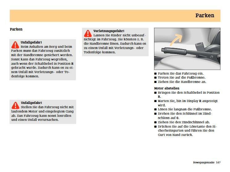

... gute Frage, weiß ich auch nicht. Entweder Vorderrrad gegen den Bordstein einschlagen oder doch den R-Gang nehmen,
aber die Handbremse richtig fest anziehen, so daß eine Bewegung ausgeschlossen wird-oder anderen Parkplatz suchen.
Smart Anleitung Seite 147
vor 1 Minute schrieb Rollerfahrer:
Genau so! 😉
