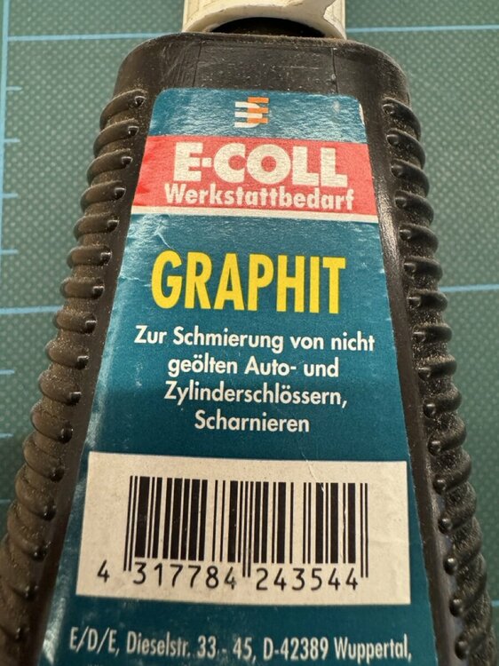

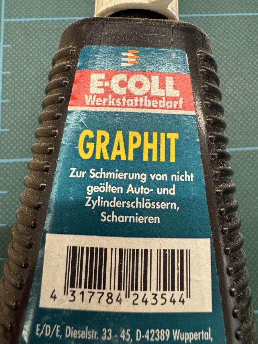

Graphit ist für Schlösser und Schließzylinder gemacht, weil es ein Trockenschmierstoff ist (klebt nicht am Schlüssel und verklebt nicht den Schließmechanismus). Allerdings darf man einmal mit Graphit behandelte Schlösser nicht mehr mit Öl behandeln weil dies zu Verklumpungen führen kann, was ja auch logisch ist.
So, und nun schau Dir bitte das Bild an, oder ist das auch Fake?!?
Im Baumarkt gibts die dollsten Sachen, nicht alles davon ist sinnvoll. Und ob ausgerechnet die Firma E/D/E dafür das Maß der Dinge ist, sei mal dahingestellt.
