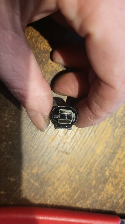

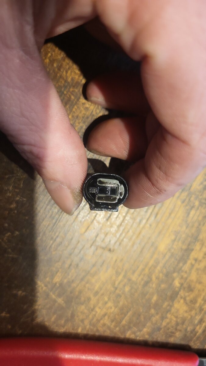

Ansauglufttemperatursensor dieser ist defekt und ich finde nirgends diesen Stecker...bitte um hilfe

Es handelt sich um einen smart 450 cdi bj.2002 .... habe folgendes Problem ....Kabel direkt am Stecker gerissen neuen sensor habe ich ... bekomme das Kabel aber nicht an den Stecker gelötet. Smart hat mal Leistung und mal nicht .. mtk ständig an und russt teilweise extrem schwarz aus dem auspuff

Ich denke nicht, daß dies etwas mit diesem Stecker zu tun hat!
Dieser Stecker ist schon eine Sollbruchstelle und die Zuleitungen sind schon sehr oft abgebrochen, das hat aber keine solchen gravierenden Auswirkungen wie Du sie beschreibst.
In der Regel merkt man das nur, daß der Lüfter des Ladeluftkühlers permanent läuft, weil die Steuerung meint, daß die Ansaugluft zu warm ist. Aber die von Dir beschriebenen Auswirkungen haben nicht diesen Stecker als Ursache.
Das hört sich eher so an, als ob das AGR bzw. die Abgasrückführung mit dem Mischgehäuse dicht wäre und der Motor an seinen Abgasen erstickt!
Den Stecker gibt bzw. gab es in Verbindung mit einem Stück Zuleitung als Reparatursatz bei MB.
Allerdings hatte der schon vor Jahren einen absoluten Horrorpreis für das Stückle Kabel und dem Stecker, der kostete vor einiger Zeit schon über 50.- Euro! In diesem Beitrag ist ein Bild von det Dingens abgebildet.
Und in jenem Beitrag ist in einem Posting des Users gerald_schmidt textlich beschrieben, wie man den Stecker öffnen kann, um ihn zu reparieren. Aber wie schon geschrieben, dieser Stecker verursacht mit Sicherheit nicht die von Dir beschriebenen Probleme.
Der ist eher ein Nebenkriegsschauplatz!
Wenn Die MKL die ganze Zeit leuchtet, dann sollte mal der Fehlerspeicher des cdi ausgelesen werden. 😉

Ich habe den alten Stecker zerlegt und neue längere Kabel angelötet.
Mit klebstoffhaltigen Schrumpfschlauch  kann man eine sichere Verbindung zum alten Kabel herstellen.
Das alte Kabel war durch das Öl vom undichten Ladeluftkühler und die Wärme schrecklich hart geworden und ein Anflicken hätte sicher nicht lange gehalten.
Der Stecker ließ sich erstaunlicherweise gut zerlegen und restaurieren.
Hält bei meinem CDI jetzt schon fast 10 Jahre.

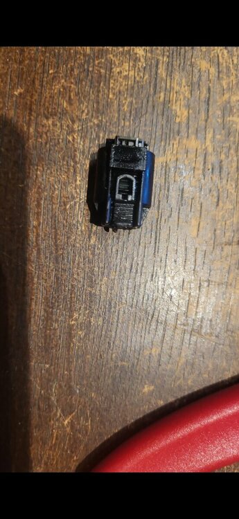

Max verbreitet bisher wertvolles Wissen. Er wird passen.
Ja es ist ein China Nachbau. Hin und wieder muss man diese Stecker leicht anpassen da sie eben nicht die OE Qualität haben. Aber bevor ich 85€ für so einen Stecker ausgebe würde ich im Fall der Fälle damit leben.
