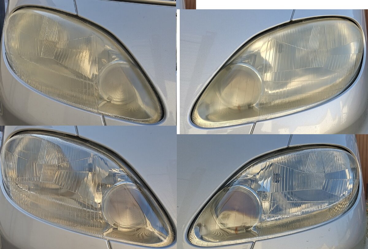

-Abblendlich Scheinwefer matt und dadurch Hell-Dunkelgrenze unzulässig
Hier gibt es wohl nur noch gebrauchte die nicht wirklich besser sein werden?
Schleifen ist ja ein böses no no..

Scheinwerfer kann man polieren auch wenn man es nicht soll. Sieht doch keiner.
Aufbereitungskit auf Ebay kaufen und nach Anleitung anwenden. Das Kit mit dem Aufdampfen. Vorher natürlich schleifen.
Außerdem Scheinwerfer innen auswaschen. Wenn das noch nie gemacht wurde ist vermutlich viel Staub drin.
kauf dir neue Scheinwerfer. Nach 23 jahren sind die hundert Prozent undicht und Wasser ist drin ...die Steller gehen bestimmt auch nicht mehr. Und das mit dem rumpolieren kannste vergessen. Allein wenn ich an die Halter denke die das Glas halten ...die brechen dir fast alle ab. Dann ist der sowieso undicht.
Kauf neue ..lass die beim TÜV einstellen...dann haste wieder gscheides Licht und du tust dein entgegenkommenden Fahrern bei Nacht auch was gutes.

Also bleibt nur polieren,  nur von aussen ohne irgendwas abzubauen. Wenn sie undicht sein sollten, die Kappen zum Lampenwechsel abnehen und ein paar Tage so fahren, dann trocknen die schon aus. Dann wird das schon reichen für die HU.

Ich war beim TÜV und konnte dort meine Scheinwerfer einstellen über sein Lichtgerät...die Schrauben musste ich natürlich sellber drehen... aber für das war es kostenlos.
Des Öfteren hilft es bereits, die Scheinwerfer mal ordentlich zu reinigen. WD40 und ein Mikrofasertuch, sowie mehrere Durchgänge helfen da bereits.
Darüber hinaus konnte es häufig vor, dass die Leuchtmittel unter Umständen falsch oder nicht ordentlich eingesetzt sind. Das führt auch dazu, dass die Hell/Dunkelgrenze „verschwimmt“. Klingt banal, ist es auch. Kleinigkeit mit großer Auswirkung.
Ich würde mal die Scheinwerfer ordentlich reinigen, eine neue Glühbirne kaufen und diese korrekt einsetzen. Das sollte eine Verbesserung bringen. Falls das zu wenig ist! Kann man immer noch die Schleifmethode mit anschließender Bedampfung in Erwägung ziehen.
Merci, mit Schleifen und Polieren hab ich das schon mal hinbekommen. Leider habe ich damals nicht versiegelt, hier gibt es ja spezielle Klarlacke die UV-beständig sind.

vor 1 Stunde schrieb Smart4500577:
Das ist eine Möglichkeit. Ich möchte aber noch mal auf die Aufdampftechnik hinweisen.
vor 44 Minuten schrieb Funman:
Scheint mir auch die bessere und einfachere Vorgehensweise zu sein. Kannst du hier ein Set empfehlen oder einfach bei eBay zuschlagen?

vor 3 Stunden schrieb Smart4500577:
Ich würde das Bedampfen bevorzugen.
Anbei ein Video wo an einem Fahrzeug beide Methoden (Polieren, Bedampfen) gemacht wurden und die Erhebnisse verglichen werden, direkt nach der Aufbereitung und ein Jahr nach der Aufbereitung. Die Produkte sind von Sonax.
Klick!
Hier das erste Video von der Durchführung der Aufbereitungsaktion selbst mit dem Produktvergleich.
Klick!
Aber wie bereits erwähnt, würde ich zuvor mal eine ordentliche Reinigung mit WD40 und Mikrofasertuch machen und ein neues Leuchtmittel einsetzen.

vor einer Stunde schrieb SmartManI:
Aber nicht wenn danach noch geschliffen und lackiert oder gedampft werden soll. Das WD 40 zieht in die Mikrorisse ein und ist daraus kaum wieder zu entfernen. Meine Ansicht.
vor 34 Minuten schrieb Funman:
Natürlich nicht unmittelbar darauf. Aber das WD40 ist nach ein paar Tagen wieder weg, auch aus den feinen Mikrorissen.
Sollte nach der Reinigung und dem Leuchtmitteltausch nicht die gewünschte Verbesserung eintreten, kann man die Alternativbehandlung durchführen.
Besonders wenn dann nach Anleitung und mehreren Durchgängen mit immer feiner werdenden Körnung geschliffen und im Anschluss gespült und gereinigt wird, bleibt sicherlich kein WD40 zurück.
