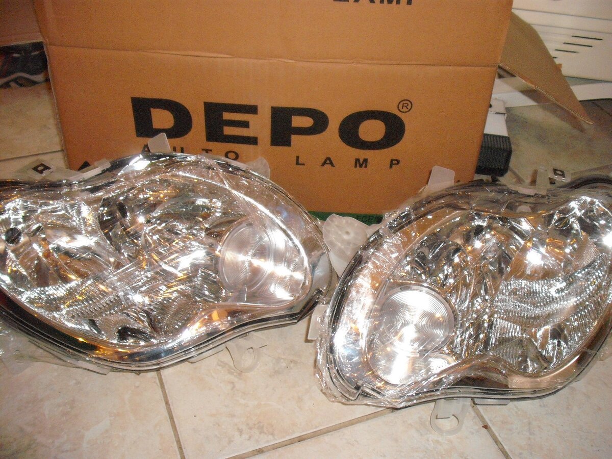

ich habe letztens auch 2 neue Scheinwerfer bei Netparts24 gekauft (ebay) für 166€ ohne Leuchtmittel. Die sind von Depo und da habe ich vor 2 Jahren (damals noch 134€) gute Erfahrungen gemacht beim Cabrio.
Nun muß ich mit dem Coupe zur HU, da auch beide Leuchtweitenregulierungs Motoren defekt sind hab ich neue Hauptscheinwerfer gekauft.
Die neuen Scheinwerfer leuchten natürlich viel heller als die 20 Jahre alten vergilbten Originalen. Zudem sieht der Wagen deutlich wertiger aus.
Mit dem Aufbereiten der Streuscheiben hab ich bisher nur mäßigen Erfolg gehabt. Vllt. bin ich auch einfach zu blöd dazu. 🤔 Selbst wenn ich mit Lackreiniger minutenlang mit der Maschine drüberpoliere (wird zwar deutlich besser) bleiben die immer so gelblich.

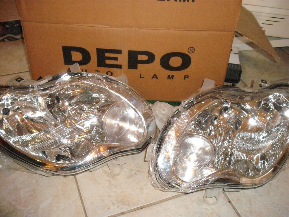

vor 1 Stunde schrieb Ralf_47:
sitzen die Leuchtweitenregulierungs Motoren direkt an den Lampen ? Ich habe mal den Regler betätigt, aber da war nix. Keine Veränderung am Lichtkegel und auch kein Summen. Ich werde mir mal die Hörgeräte meiner Mutter ausleigen. Vielleicht wird es dann besser ?  😊  Der Hersteller in meinem Fall ist übrigens die Firma Johns, aber das gibt es ja mehrere Hersteller. Wüßte trotzdem gerne was die Original-Teile im Haus der Sterne kosten 😊.
Wenn ich sie ausgetauscht habe werde ich mich nochmal an der Aufbereitung versuchen. Wenn nicht landen sie in der gelben Tonne.

Morgen kommen die neuen Scheinwerfer und dann ist das Wochenende gerettet. 😉
Moin @Harzer Kugel,
du solltest nur zitieren, wenn du auch etwas dazu schreiben willst, ein Zitat ohne eigenen Text ist für uns verwirrend.
Scheinwerfer testen vor dem zusammen Bauen der Front! Die Stecker der depo sind... Nicht soooo Doll.
