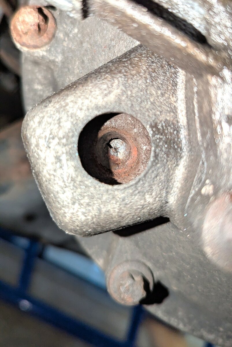

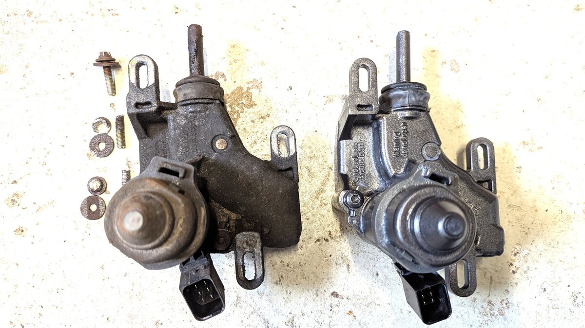

Danach habe ich den alten Aktuator "abgeflucht" (siehe Schrauben im Bild). Den neuen einzubauen mit neuen Schrauben war dann sehr einfach. Aber dank Hinweis habe ich in das Loch der Kupplung geschaut. Und dann habe ich folgendes gesehen (ich könnte kot...). Ist es irgendwie möglich, dass ich den Kupplungswechsel noch etwas nach hinten schiebe? Das schaffe ich selbst nicht und muss dazu leider in die Werkstatt und das wird teuer und das passt mir gerade zeit- und geldlich nicht so in den Kram.
Die Pfanne sieht leider so aus, als ob sie kurz vor dem Durchbruch steht, wenn ich das auf dem Bild richtig interpretiere! 🥺
Was auf jeden Fall gemacht werden sollte ist eine ordentliche Schmierung in Form von Kupferpaste o.ä.
Auch um die die Korrosion an dieser Stelle zu reduzieren.
Lies Dir mal die Beiträge durch, die hier im Forum mit dem Suchbegriff "aufdicken" zu finden sind, es ist nämlich nicht sonderlich kompliziert, der Kupplung noch zu einiger Laufleistung zu verhelfen!
Eine zurecht geschliffene Hutmutter tut hier hervorragende Dienste! 😉

vor 41 Minuten schrieb britcat:
Stößel aufdicken. Und gut fetten. Dann kannst du mit Glück noch 150000 Km fahren. Sieht dann so aus:
Super, dann hab ich schon mal ne Vorstellung davon. Vielen Dank!

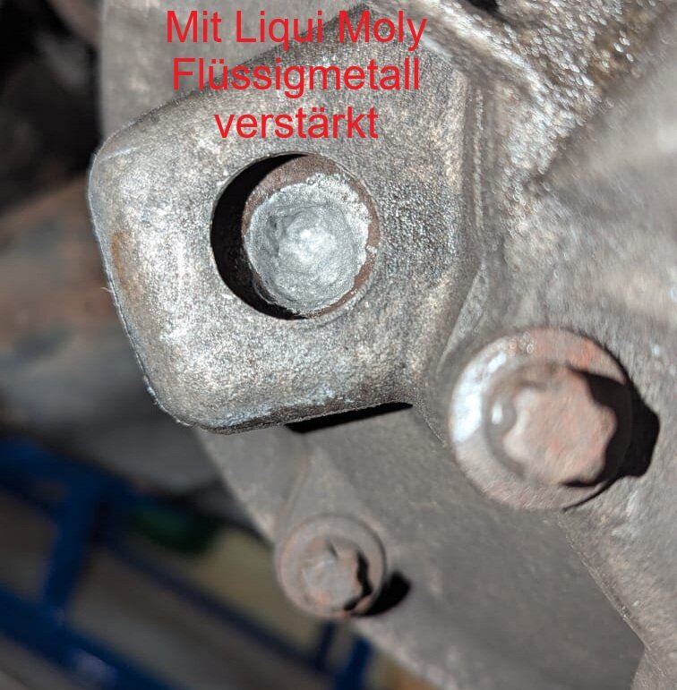

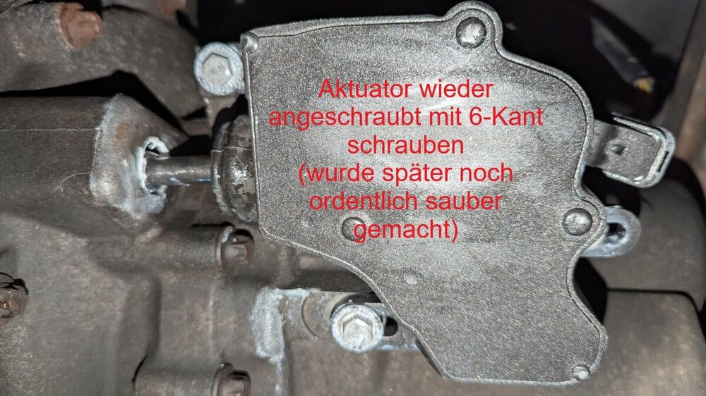

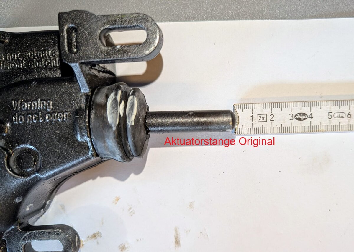

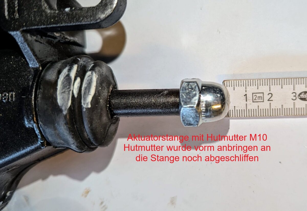

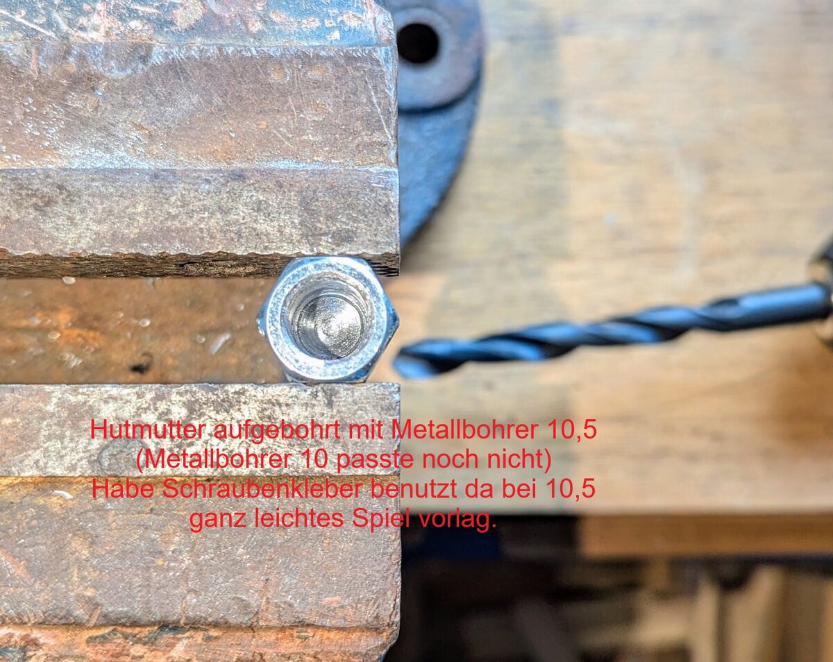

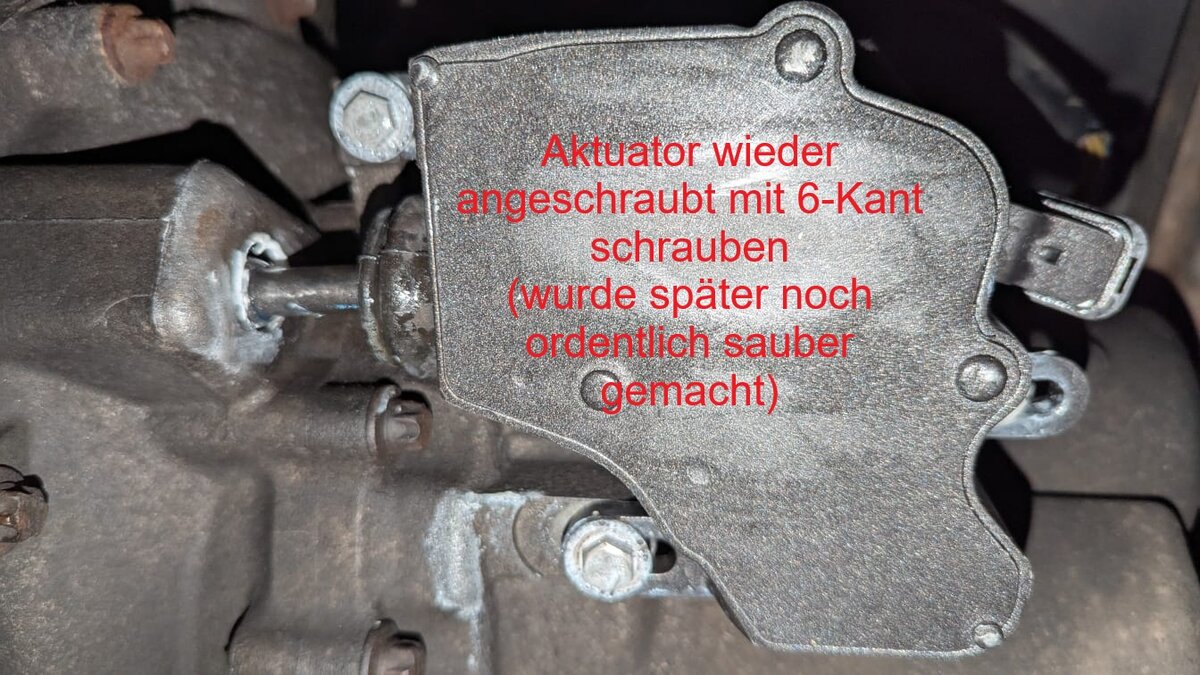

Hallo zusammen, ich habe das WE mit meinem Smart verbracht 😅
Ich habe den Aktuator nochmal ausgebaut um den "Stab" mit einer Hutmutter M10 zu „verdicken“. Ich möchte meine Vorgehensweise und die Ergebnisse hier teilen, vielleicht hilft es dem ein oder anderen weiter aber ohne Gewähr das ich alles richtig gemacht habe. Bilder habe ich ebenfalls angehängt, um die Schritte besser zu veranschaulichen.
Meine Vorgehensweise:
  1. Aktuator ausgebaut.
  2. Die Kupplungsbetätigungsplatte im Getriebe mit ein paar Wattestäbchen gereinigt, die ich mit Isopropanol getränkt habe.
  3. Die gereinigte Platte mit Rostumwandler eingepinselt und nach Durchtrocknung wieder mit Isopropanol gereinigt.
  4. Mit Flüssigmetall die betroffene Stelle aufgefüllt und das Material ebenfalls mit Wattestäbchen verteilt.
  5. Aktuator mit neuen 6-Kant-Schrauben (ich habe leider die Größe nicht notiert) wieder montiert. Die Unterlegscheiben habe ich von den alten Schrauben übernommen (bis auf eine) und alle Schrauben und Unterlegscheiben mit einer kleinen Portion Keramikpaste versehen.
  6. Ich habe mir für alle Schritte ausreichend Zeit genommen, damit alles gut durchtrocknen konnte.
Aktuator „verdicken“:
  1. Eine Hutmutter M10 besorgt (nach einem Hinweis hier im Forum, danke dafür!).
  2. Mit einem Stahlbohrer (Durchmesser 10,5 mm) das Gewinde entfernt und die Hutmutter aufgebohrt. Ich konnte die Mutter mit dem 10-mm-Bohrer nicht direkt über die Stange schieben.
  3. Die Außenseite der Hutmutter gut abgeschliffen.
  4. Die Hutmutter mit Schraubensicherung an der Stange befestigt.
  5. Sowohl die Hutmutter (außen) als auch der Kupplungsbetätigungsplatte wurden mit Keramikpaste behandelt.
  6. Trotz der „Verdickung“ passt der Aktuator weiterhin gut in die Langlöcher und stößt nicht am Anschlag an.
Längere Probefahrt:
Mein CDI schaltet jetzt besser als je zuvor. Anfahren im 1. Gang und auch während der Fahrt war er immer am ruckeln. Jetzt kann ich im 1. Gang problemlos ohne Ruckeln anfahren und auch gleichmäßig langsam fahren. Es fühlt sich deutlich besser an. Auch die anderen Gänge schalten sich jetzt noch besser und sehr sanft. Ich hoffe, dass die Kupplung nun noch eine längere Lebensdauer hat. Ursprünglich hatte ich bereits mit einem baldigen Austausch gerechnet aber jetzt bin ich optimistisch, dass sie noch einige Zeit hält. Ich werde es weiter beobachten.
Was ist noch aufgefallen:
Ich hatte vor dem Aktuator anschließen die Batterie für ca. 10-15 Minuten abgeklemmt. Jetzt ist die Außentemperaturanzeige auf Fahrenheit und das Drehzahlmesser ist von Diesel auf Benziner umgesprungen. Die Drehzahlanzeige ist jetzt ca. 400 U/Min. niedriger als vorher (In den Livedaten von meinem iCarsoft wird die richtige Drehzahl angezeigt. Darum werde ich mich dann mal bei Gelegenheit kümmern.
Für Anregungen oder Fragen bin ich immer offen.
Ich wünsche allen noch einen schönen Sonntag und
viele liebe Grüße, britcat

Alles richtig gemacht, wenn Deine Kupplung mitspielt, hast Du noch lange Freude an ihr! 🙂

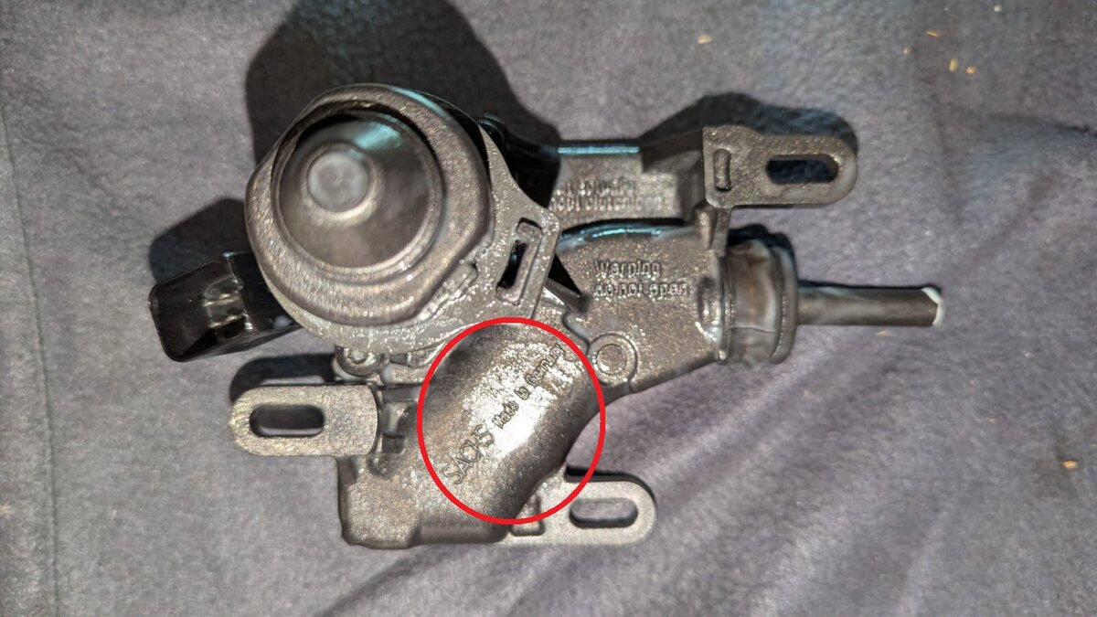

Kann etwas zu dem "neuen" Aktuator gesagt werden ? Es sieht den Bildern nach nicht nach einem Fabrikat von SACHS aus, sondern eher ein "anderer" Hersteller....
Ich frage deshalb, weil hier unlängst von dem Mitglied @rollerfahrer nach preiswerteren Kupplungsaktuatoren gefragt wurde. Man riet allerdings allgemein zu "Sachs", basierend auf schlechten Erfahrungen vom Smart 451 her. Aber beim 451er ist der Aktuator wohl eher ein Verschleiß-Wegwerf-Teil als beim 450er.
Ich bin da offen, habe aber noch genügend gebrauchte funktionierende Kupplungsaktuatoren liegen.
Aber trotzdem: Wer ist der Hersteller, wie hoch war der Preis ? Und später mal: Wie lange hält/hielt dieser, wenn es kein Sachs-Teil sein sollte ?

vor 49 Minuten schrieb hedwig:
Hallo @hedwig
ich habe noch ein Bild gefunden worauf der Hersteller Sachs zu sehen ist (Bild im Anhang).
Ich habe ihn über die Smateria bezogen. Er ist nicht neu sondern wurde als Sachs generalüberholt und neu lackiert für 140 EUR angepriesen. Ich weiß nicht ob das preislich gut ist oder nicht aber ich bin noch nicht selbst so weit, dass ich meinen alten selbst generalüberholen könnte (werde ich aber bei Zeiten mal machen und in mein Regal legen).
Aber ich werde weiter berichten wenn es Probleme gibt aber auch wenn alles gut läuft.

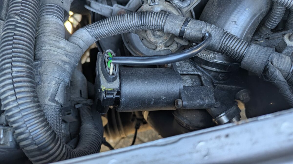

Hallo, es gibt wieder etwas neues zu berichten: @MBNalbach  Danke für den Tipp, habe mich mit Delphi durch das KI gehangelt aber damit ging wirklich nichts. @MMDN & @Ahnungslos Danke für die Info´s. Mit SD 2014 habe ich es heute geschafft und der Drehzahlmesser zeigt wieder die dieseligen Werte an und auch die Fahrenheiten wurden gegen Celsius getauscht.
Was jetzt nur noch stört ist, dass das AGR-Ventil trotz Reinigung wieder im Fehlerspeicher aufgetaucht ist. Fehler wieder der selbe: "hängt im geschlossenen Zustand".

vor 16 Minuten schrieb britcat:
Ich sehe das so, daß bisher das gesamte AGR-Ventil noch nicht ausgebaut, komplett zerlegt, penibel gereinigt und dann wieder zusammengesetzt und eingbaut wurde, sondern lediglich dessen Stellmotor "behandelt" wurde.
Ich kann aus eigener Erfahrung nur zur Komplett-Reinigung raten. Wenn man das mal gemacht hat (Totalzerlegen des Mischgehäuses), weiß man auch warum das so ist, Inhalt: schwarzer Schmodder, ähnlich Lakritze, schmeckt nur nicht so gut (würg...).
Nach der Aktion mit dem Kupplungsaktuator und der Pfanne dürfte das doch wohl machbar sein....
Ob das AGR-Ventil herausprogrammierbar ist und wie man das macht: Habe ich keine Ahnung davon.
Und aus einem Nachbarland (PL) gibt es elektronische Simulatoren, die der Elektronik ein funktionierendes AGR-Ventil vorgaukeln. Kann man verdeckt einbauen (funktioniert wohl auch...), jedoch erlischt nach hiesigem Recht die Betriebserlaubnis des Wagens (aber: wo kein Prüfer ist.....).

Hallo @hedwig Doch ich hatte es inzwischen komplett ausgebaut und gesäubert. Aber das habe ich hier im Beitrag so nicht richtig erwähnt gehabt. Ich habe es auch komplett und sehr gut gesäubert. Die Dichtscheibe habe ich beim Einbau verbaut gelassen. Es war ja auch mehrere Wochen nicht im Fehlerspeicher.
