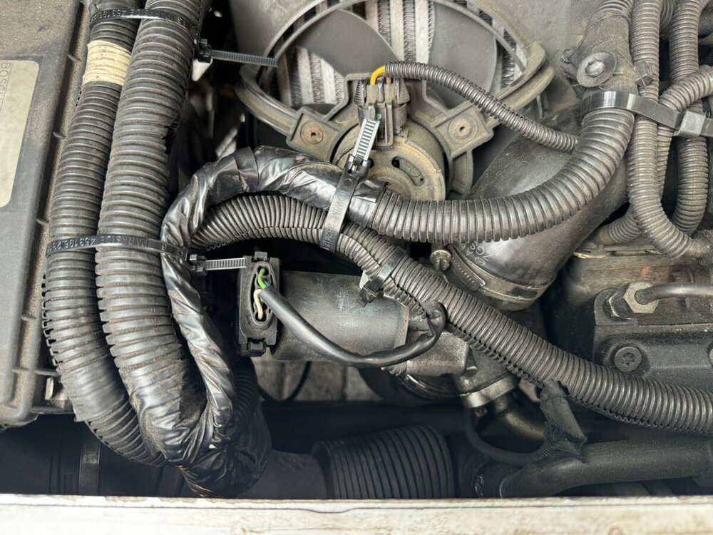

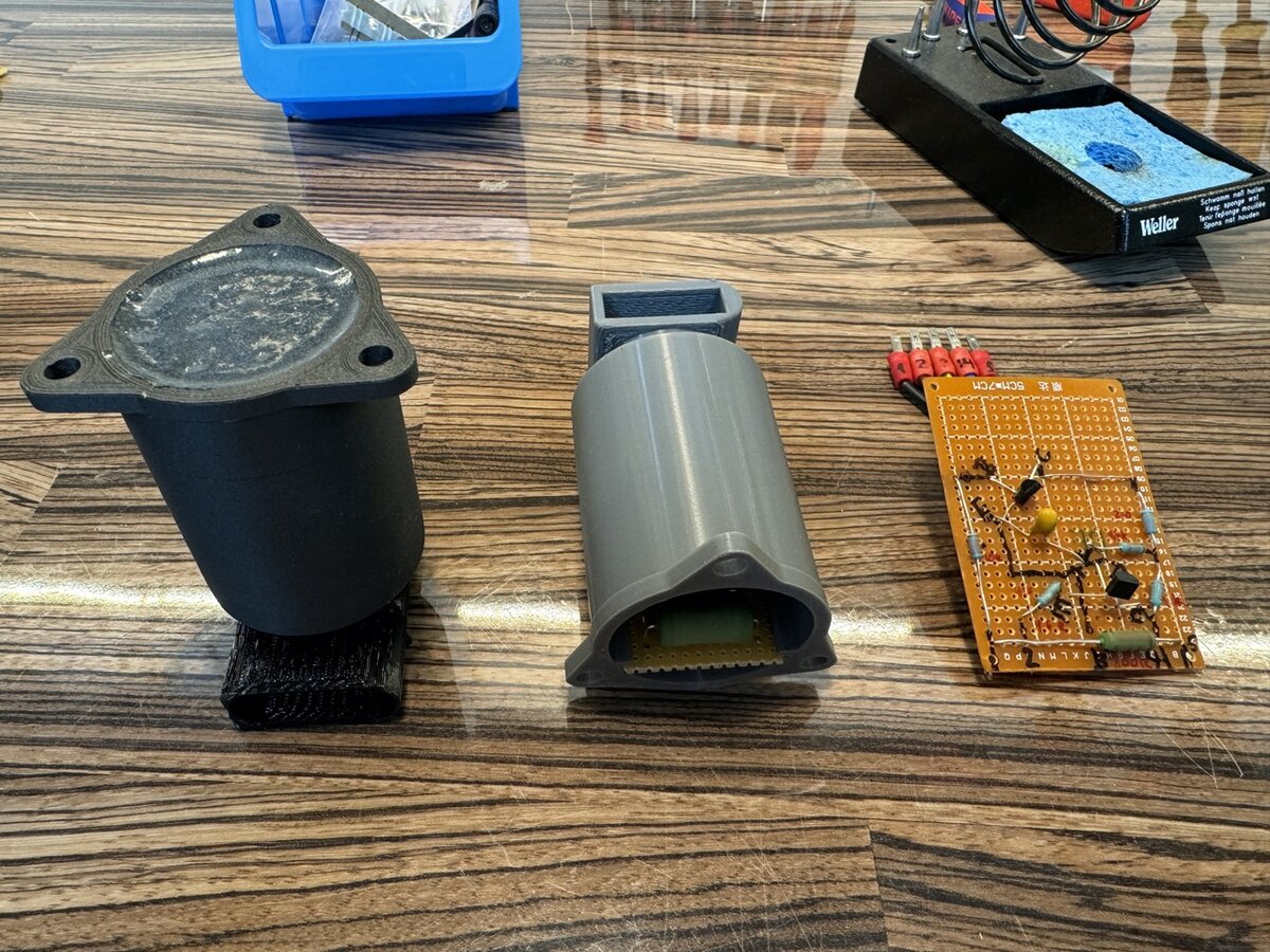

Habe mal wieder was rumgebastelt und das Gehäuse von der AGR Ventilsteuerung nachgebaut. Die Elektronik habe ich von meinem bei eBay bestellten AGR-Simulator übernommen. Als ich den auseinander genommen habe war ich ziemlich erschrocken, wie amateurhaft das Ding zusammen gelötet war. Die Schaltung auf eine Platine verkleinert, ins Gehäuse und dann mit Vergussmasse wasserdicht verschlossen. War ein bisschen Arbeit, aber vom Original kaum mehr zu unterscheiden. Nun startet der Dauertest, ob das Gehäuse aus Carbonfaser-verstärktem Nylon auch den Vibrationen des Treckers standhält.

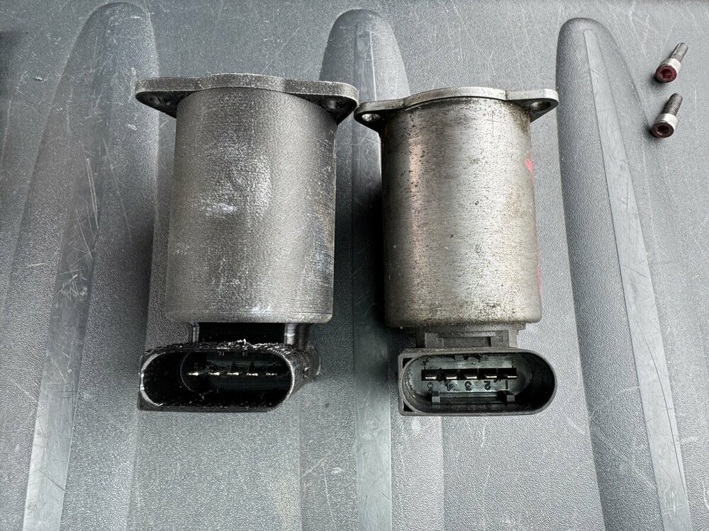

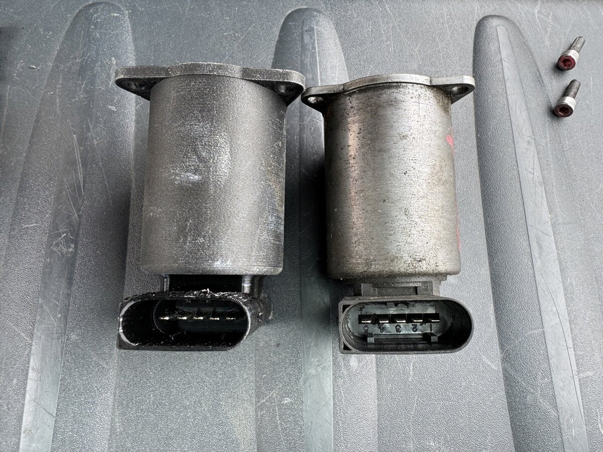

Aber nicht, wenn Dein AGR-Einsatz defekt ist. Der Stift kann sich schon mal festfressen, wie man auf dem Bild links sehen kann.

Nach einem halben Jahr laufen beide Simulatoren immer noch wie eine Eins. Das verwendete 3D-Druckmaterial (Carbon verstärktes Nylon) ist nicht gebrochen, hat den Vibrationen des Motors ohne Probleme stand gehalten.
