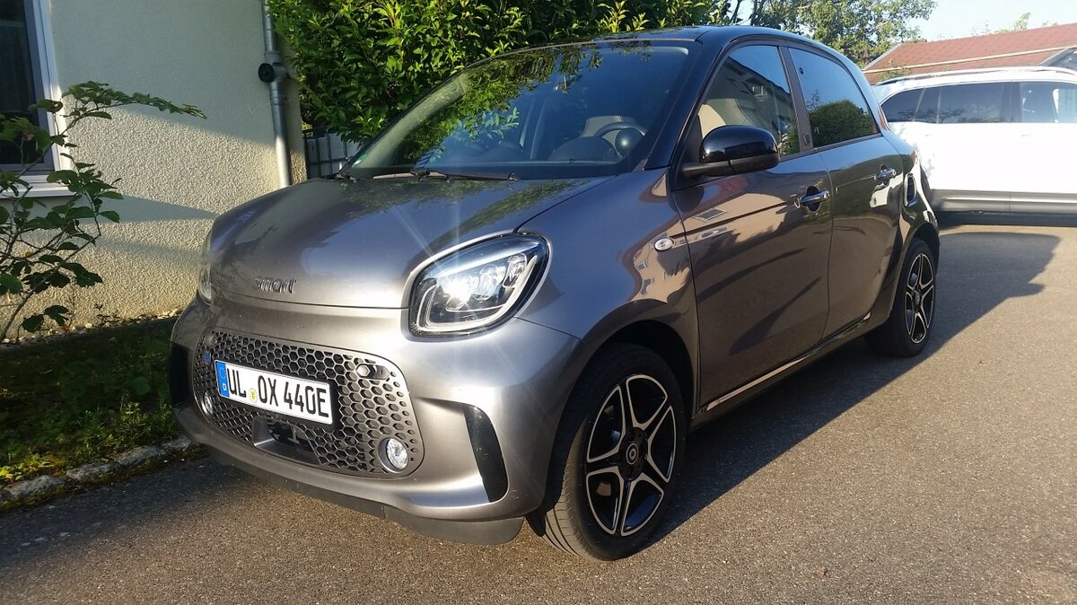

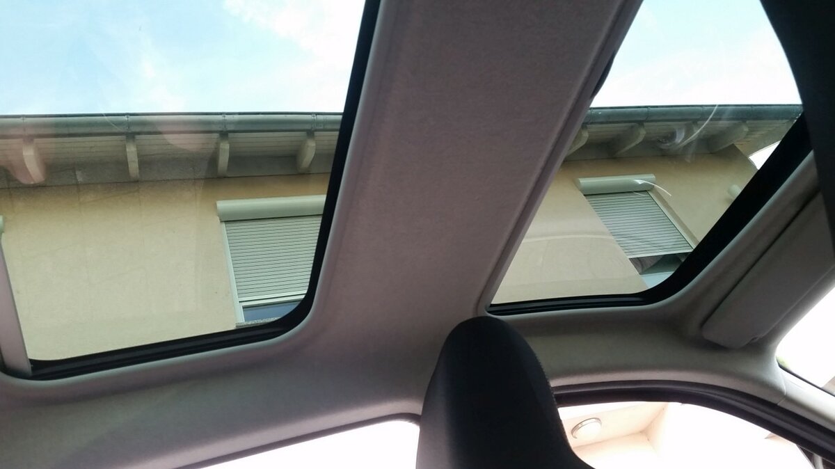

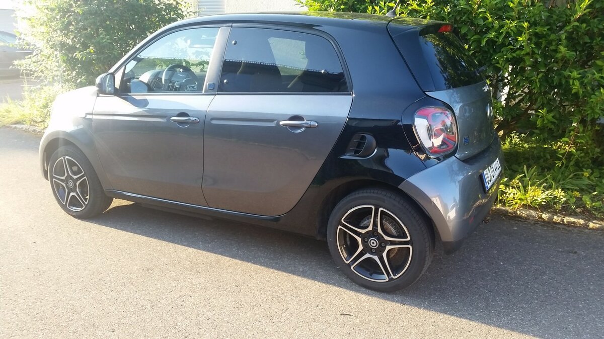

Moin - Jens hier. Frisch dabei.
Ich hab (meiner Tochter) vor einem halben Jahr einen 453 EQ forfour gekauft, mit Schick und Schnickschnack und 22-kw-Lader, jetzt dreieinhalb Jahre alt (der Smart, nicht die Tochter). War ein Spontankauf: Nutzerprofil gecheckt - passt - unterschrieben. Ist sonst gar nicht meine Art, aber die Zeit hat gedrängt.
Der Wagen hat jetzt 40.000 km gelaufen. Täglich kommen 100 dazu, +/-. 12-V-Akku ist frisch.
Für meine Tochter ist es das Arbeitsplatz-Pendel-Erst-und-Einzig-Fahrzeug.
Meine Tochter (Göttingen) berichtet mir (Ulm) bislang nix Böses, aber aus dem automobilen Alltagsschlummer hat mich folgender Beitrag aufgeschreckt:
https://www.auto-motor-und-sport.de/kompakt/gebrauchtwagenev-clinic-experten-schaeden-an-gebrauchten-elektroautos/
Darin ist ein kurzer Abschnitt zum EQSmart. Was über den 453 geschrieben wird, hab ich nicht gern gelesen.
Die im Abschnitt genannten 50.000 km werden im Frühjahr erreicht sein.
Frage ins Plenum: fake storm im Wasserglas - oder ist was dran?

Moin Jens,
das wirst du sicherlich nicht gerne lesen, aber eine Werkstatt hier in meiner Nähe, welche sich auf Smart spezialisiert hat, rät auch dringend vom 453 EQ ab, weil die Lader wohl eine Schwachstelle sein sollen. Von Motorausfällen hatte ich bisher nicht signifikantes gelesen und ich glaube gehört zu haben, dass der Lader reparabel sein soll, wenn auch nicht wirklich günstig.

Der 451 ist da tatsächlich etwas empfindlich am Akku. Hat mit einer unausgeglichenen Thermik im Akkublock zu tun.
Die Baustelle des 453 ist der Lader und der Motor. (Lager)
Letzteres "kommt" bei/um 100Tkm. Der Lader fällt aus wann er möchte.
Der Lader nur wenns der 22er ist.
Der Akku vom 453 ist ausgereift.
Beim 453er kann man sich ne Jahresgarantie nach der Inspektion kaufen. Aus meiner Sicht ein Must Have - so what. Nix ist heutzutage gratis.
