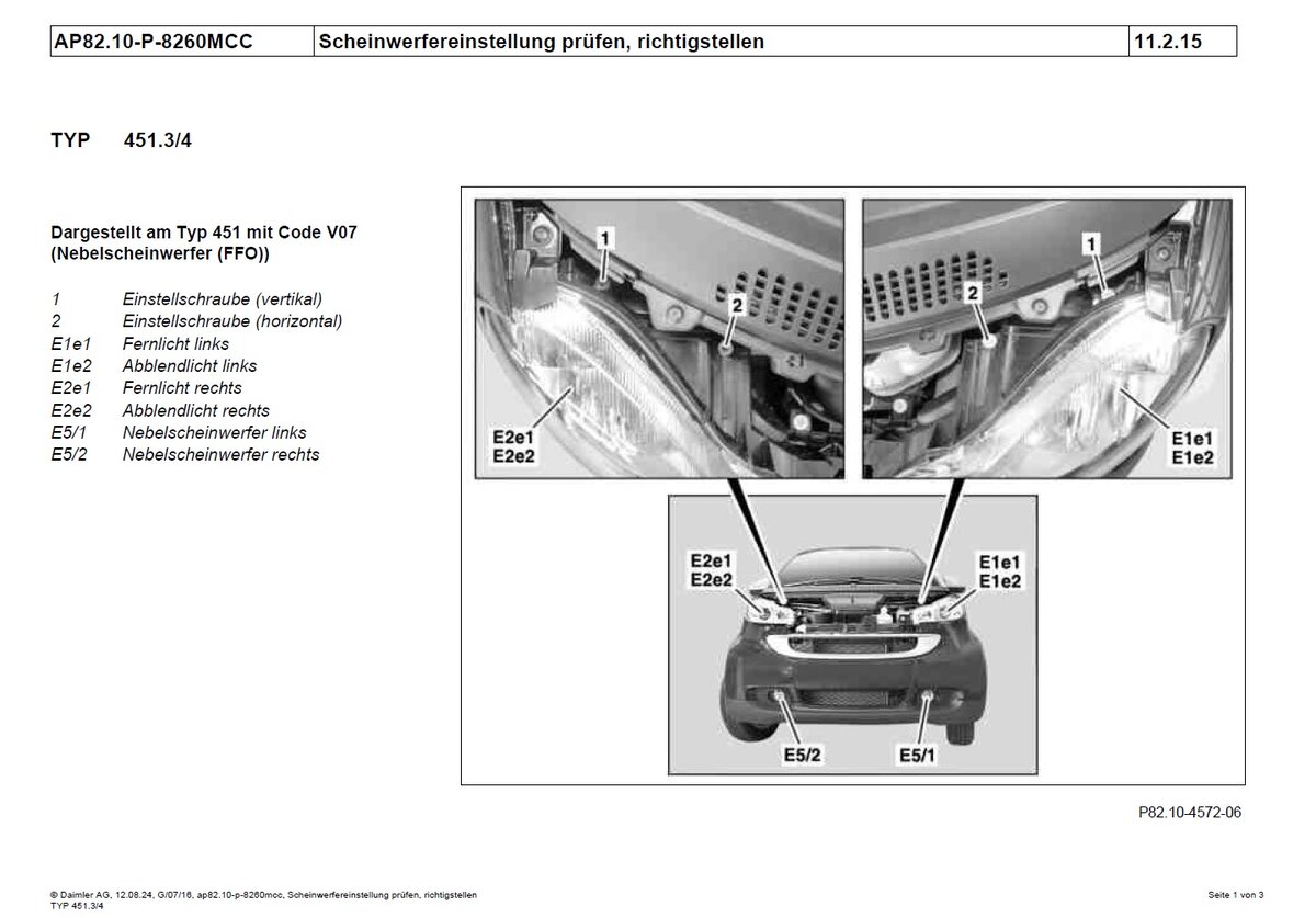

Auszug aus WIS Scheinwerfereinstellung, die 5-Kantschraube wird nirgends erwähnt.
Leider ist auch im WIS nicht alles korrekt, die Funktion der Einstellschrauben ist vertauscht, 1 ist für die  seitliche Verstellung des Abblendlichts, 2 ist die Höhenverstellung für Abblend- und Fernlicht, getestet an meinen Ersatzscheinwerfern.

Seltsam die Einstellung die auf deinen Bildern gezeigt wird ist nicht identisch mit denen an meinen Scheinwerfern, ich habe einen extra geöffnet. Nummer eins und zwei ist jeweils nur die Höhe für Fern- und Abblendlicht, also vertikal.  Horizontal kann man nur das Abblendlicht mit der Fünfkantschraube einstellen, das Fernlicht gar nicht vertikal.
Du hast deinen Texte ja ergänzt, das ist auch falsch, denn die Höhe lässt sich nicht mit einer Schraube einstellen sondern wie geschrieben jeweils eine Schraube ist für Fern- und eine Schraube für Abblendlicht.
