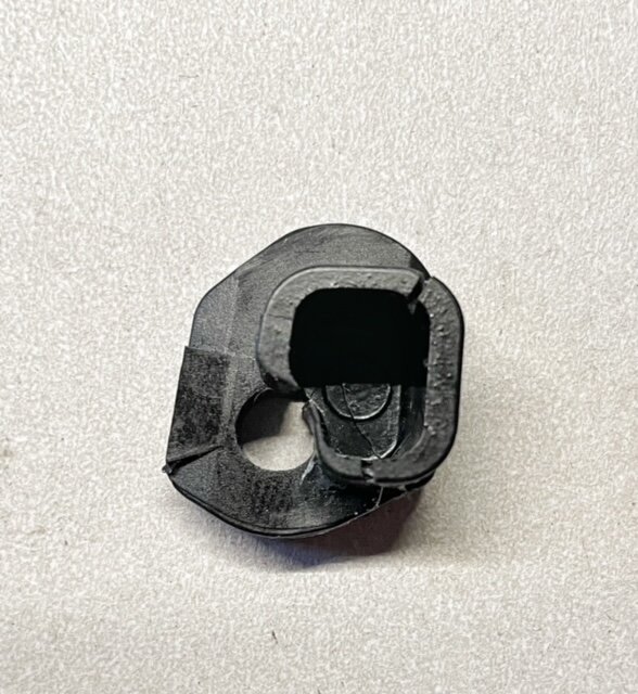

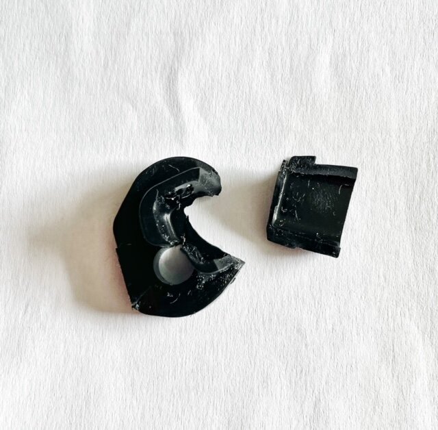

gestern lag auf dem Boden (Beifahrerseite) ein gebrochenes Plastikteil (3. Foto  -zusammengeklebtes Teil.
Weiß jemand von Euch, worum es sich handelt (Sitz/Verdeck)?
Und was ggf. zu tun ist?
Gibt es in NRW (Raum Hagen/Dortmund/Märkischer Kreis) eine Werkstatt, die sich mit solchen Teilen
bzw. Sitz/Verdeckreparaturen auskennt?
Ich freue mich sehr auf Eure Hilfe/Antwort.

ich hatte heute auf dem Boden der Beifahrerseite eine gebrochene  schwarze Kunststoffhülse entdeckt
By the way, Du hattest doch vor einem Jahr in diesem Beitrag schon mal einen solchen Schaden geschildert und auch vom kompetentesten User hier die richtige Antwort bekommen! 🙂
Das sind sogar die identischen Bilder!
Hattest Du dann das Cabrio ein Jahr in der Scheune stehen oder das Verdeck geschlossen?

Zuerst mal würde ich mir (vorerst)  im Motorradfachhandel Kleber besorgen. (Verkleidungskleber) .
Schau mal auf das Teil, steht was drauf ? Bspw. PP, PE , PVC, etc ? Passenden Kleber besorgen.
Penibel renigen, dann kleben.
Wenn das Teil so einfach raus gefallen ist, könnte es mit Glück auch "so" wieder rein gehen.
