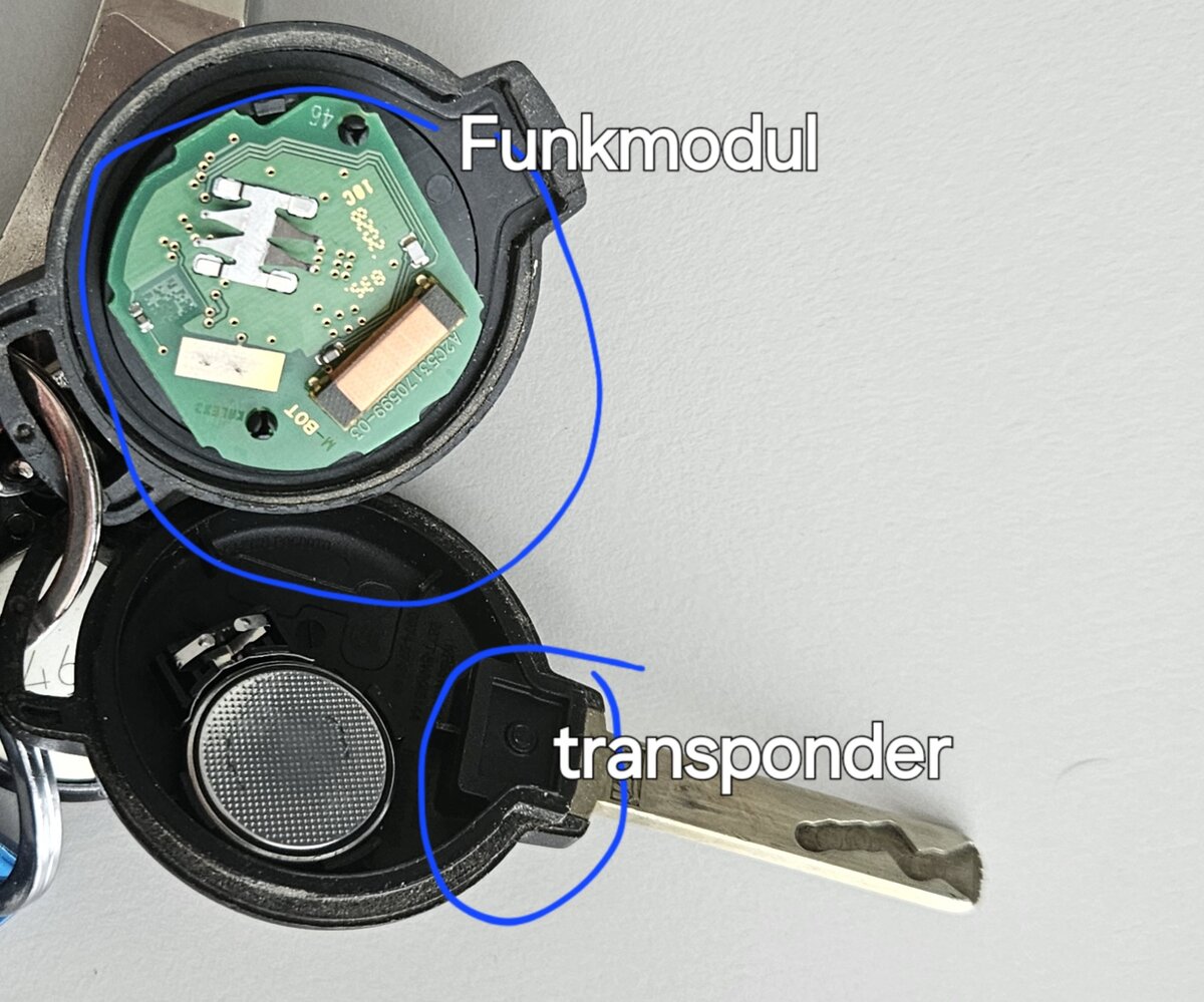

Ein 450er Schlüssel hat keinen Transponder, der hat nur das Funkmodul im Schlüssel, also die Fernbedienung.
Als Funkmodul wird wohl die 433 MHz Senderplatine im Schlüssel bezeichnet, auf der sich auch die Tasten befinden.
Einen echten Transponder hat nur der 451.

Das hier meinte ich. Der Transponder lässt sich programmieren, das geht mit der STAR Diagnose.
Da deine Kugel von 2003 ist funktioniert es vermutlich auch mit dem Delphi.
Bekommst Du den Schlüssel nicht mit Deinem 13€ Super-Duper-High-Power-Diagnosesystem angelernt? 🤔
Ich hab nen 451. Wenn ich eine neue 433MHz Senderplatine kaufe, brauche ich dann ein Extra Gerät um den Anzulernen, also nur der Sender?

Dies gilt generell nur beim 451er, weil da die WFS von der Funkfernbedienung getrennt ist, diese ist dort nur noch an den Transponder gebunden.
Beim 450er Smart löst die Fernbedienung beim Tastendruck auf den Öffnungsknopf sowohl die Entriegelung der Türschlösser als auch die Deaktivierung der Wegfahrsperre aus, das ist unmittelbar aneinander gekoppelt.
Deshalb wird bei einem 450er bei einem Defekt dieser Platine die WFS nicht mehr entriegelt und die Fuhre kann nicht mehr gestartet werden.
Beim 451er Smart ist die Fernbedienung nur zum Ver- bzw. Entriegeln der Türen da, für die WFS gibt es den Transponder im Schlüssel. Deshalb kann auch ein 451er mit nicht funktionsfähigem Funksender gefahren werden, denn die WFS wird durch den Transponder deaktiviert.
