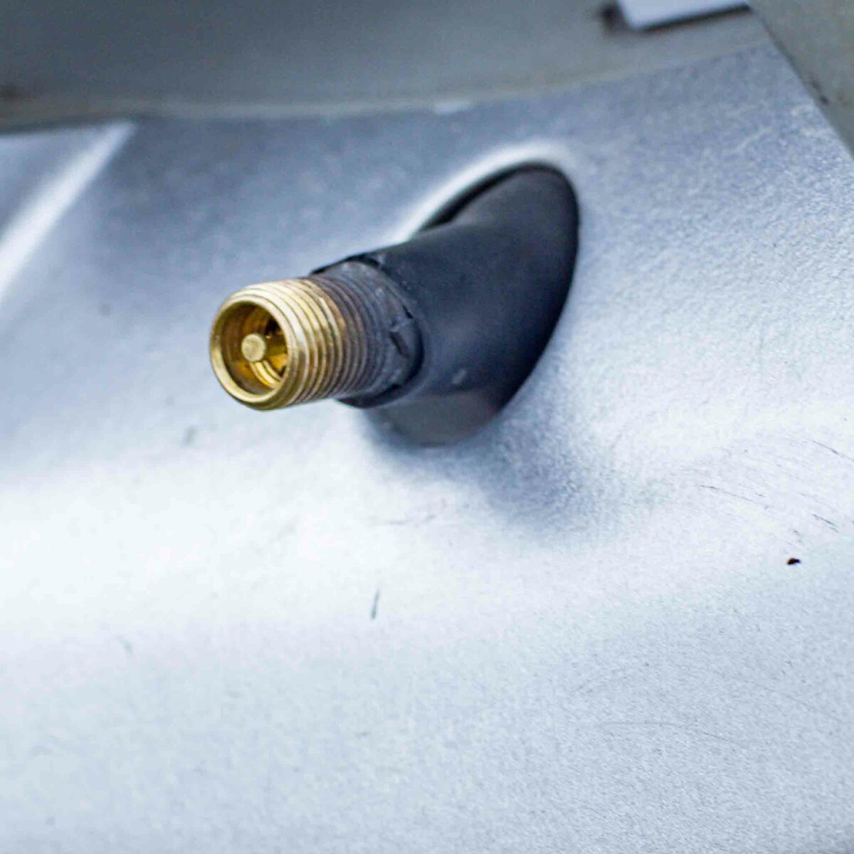

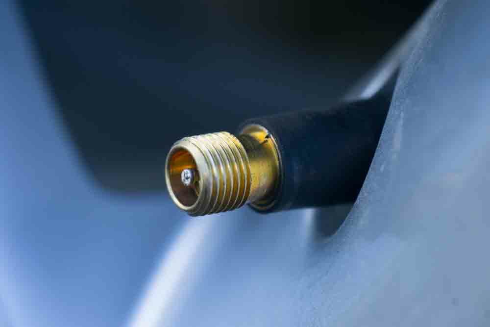

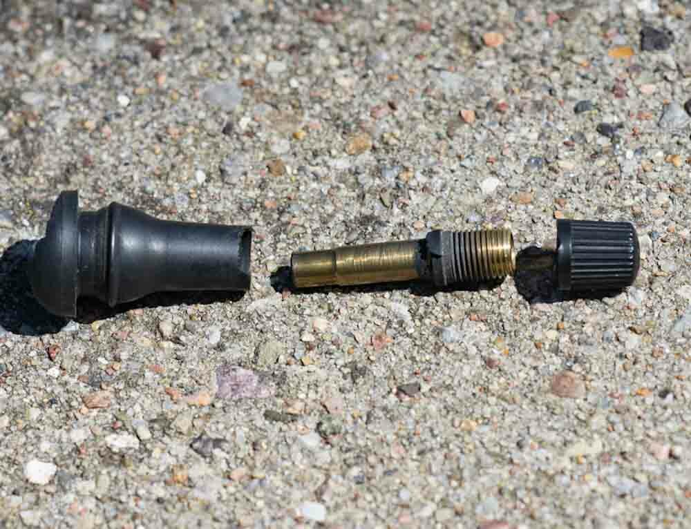

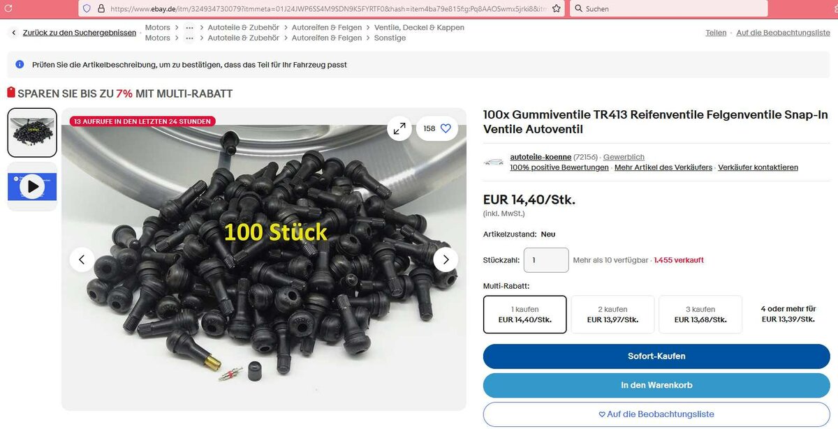

ja, ich denke auch, daß die Ventile nicht erneuert wurden. Im Bild 2 kann man erkennen, wie ein neues Ventil aussieht.
Bild 1 sieht man wieviel so ein Ventil kostet für einen privaten Käufer. Nämlich nicht einmal 15 Cent pro Ventil.

Auch wenn ich ebenfalls der Meinung bin, daß die Ventile im Zuge des Reifenwechsels nicht getauscht wurden, das ist schon an dem Grünspan am Messing ersichtlich, der bildet sich nicht innerhalb von vier Wochen in dieser Form, bin ich der Meinung, daß es sich hierbei um eine mechanische Beschädigung handelt, bei der von außen Kräfte auf diese beschädigte Stelle am Gummi eingewirkt haben.
Das kann theoretisch ebenfalls beim Reifenwechsel passiert sein, denkbar wäre aber auch z. B. ein starker Kontakt zwischen einem hohen Randstein und diesem Ventilteil.

2€ war ein Bauchgefühl was ich aus der Luft gegriffen hatte in meiner Wut.
ALLE Ventile sind angelaufen und so wahrscheinlich alt.
Die Reifen waren 12 Jahre vorne und hinten 14 Jahre alt. Wer weiß wie alt die Ventile sind, orginal ab Werk? 🤔

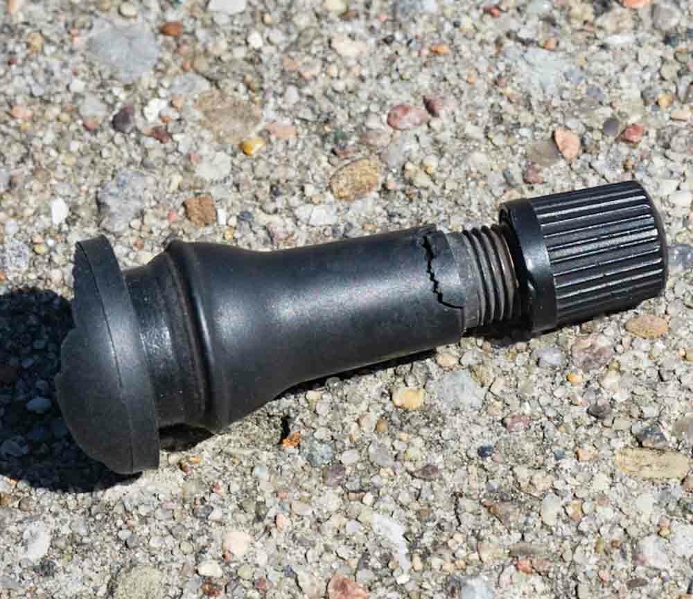

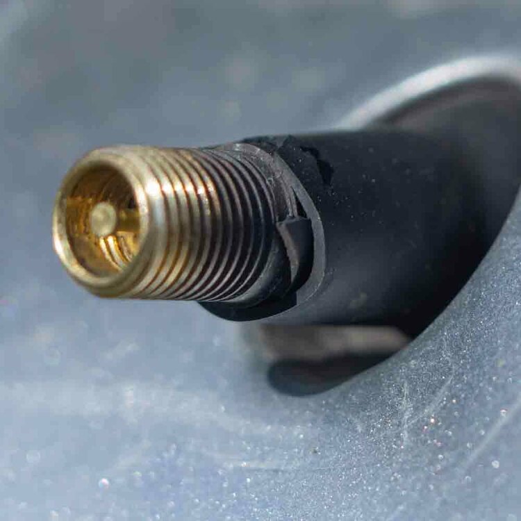

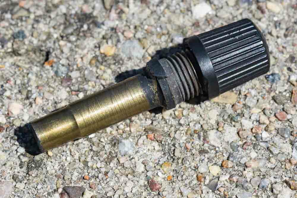

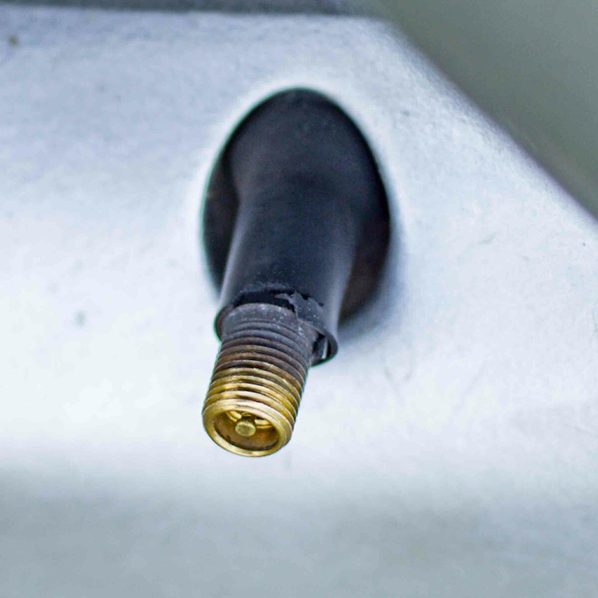

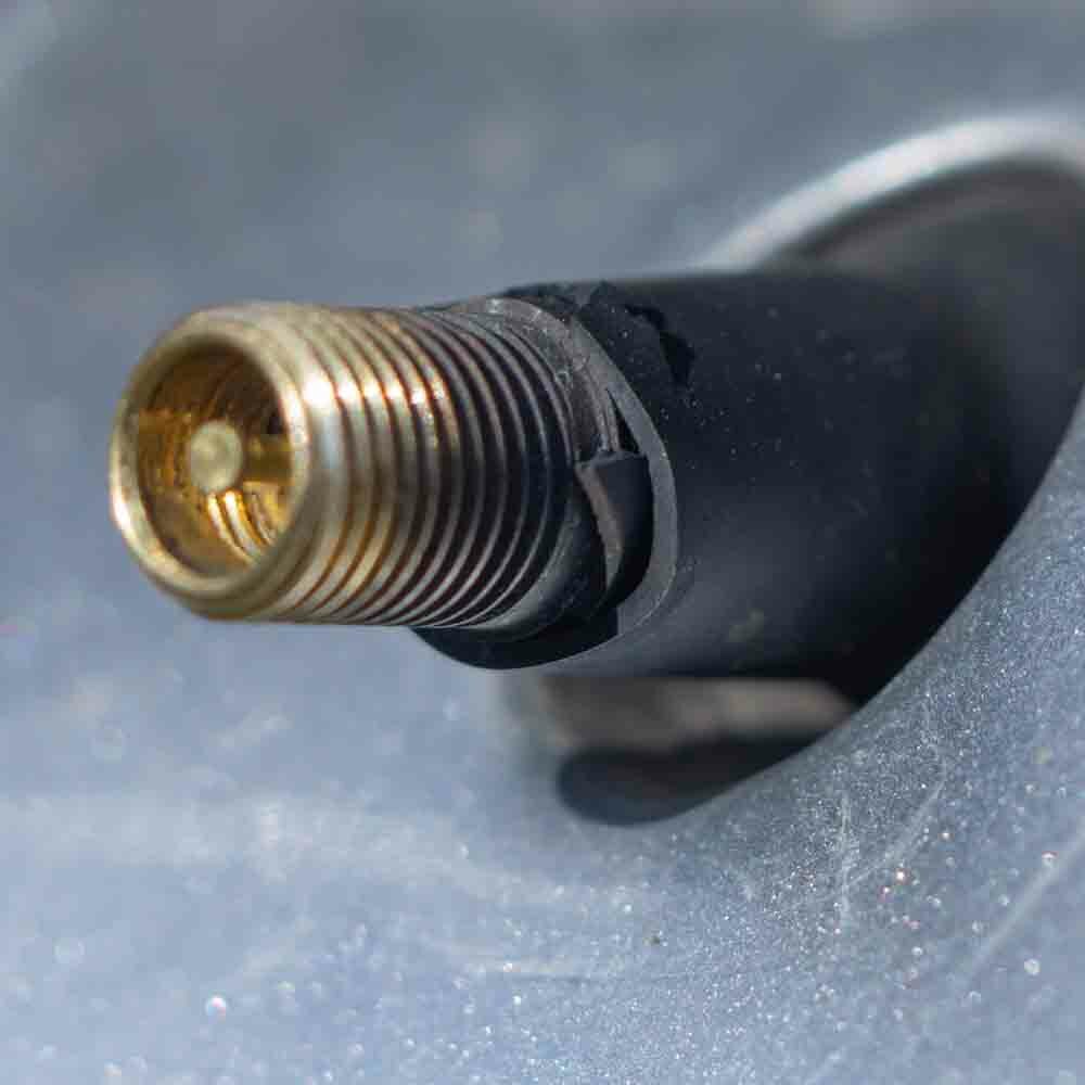

Wie gesagt, ob der Schaden schon vorher am Gummi war kann ich nicht sagen, oder er erst passiert wo es sich löste und ich vor Schreck den Messingeinsatz schnell rein drückte.
Auf jeden Fall gibt es null Schäden an Felge und Reifen und die ragen weiter raus wie das Ventil.
Alle Ventile sind schon dunkel angelaufen und so alle noch die Alten.
Heute noch mein Foto vom Ventil gemacht mit Sonne und Makroobjektiv.
Das kleine Stück Gummi, was da drin steckt kann der letzte Teil sein der mit dem Ventil verbunden war und oben raus gerissen wurde als der Luftdruck es raus drückte. 2 Bar ist zumindest im Handbuch angegeben als Luftdruck, richtig? 🤔

Gummiventile werden in serösen Werkstätten grundsätzlich erneuert.
Laufleistung/Alter der Pellen = Alter der Ventile, dann fliegen sie, bei einem korrekten Monteur jedenfalls.

Da wo der Gummi beschädigt ist, war wahrscheinlich die letzte feste Verbindung zwischen den Messing und dem Gummi. Der Luftdruck beim aufpumpen von 1,5 zu 2 Bar hat ihn ausgerissen. Es sind keine Schäden an Felge und neuen Reifen zu erkennen um das ggf auf ein Kantstein zu schieben.
Wo das Ventil drin war, war der Reifen zuvor 14 Jahre alt. Das Ventil wahrscheinlich genauso alt oder älter.

Das Gummiventil sieht definitiv alt aus.
Normal macht man gerade Gummiventile immer neu, wenn ein neuer Reifen montiert wird. Wurden die Ventile auf der Rechnung erfasst? Evtl hat der Reifenmonteur einen schlechten Tag gehabt.
