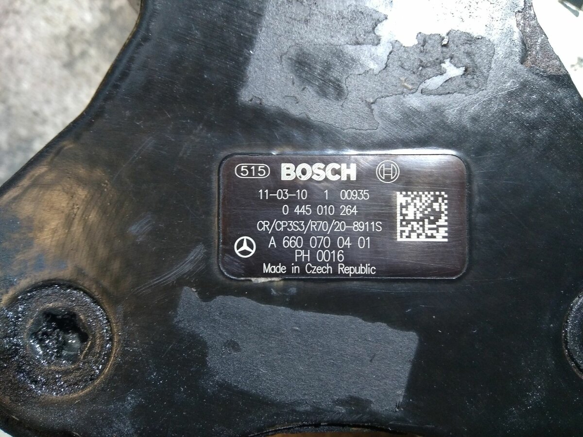

Hat jemand Tips: Wo bekomme ich eine überholte oder funktionierende Hochdruckpumpe her?
Meine ist A6600700401
Kann ich auch eine mit Endnummer ...0101 verwenden? (ist wohl auch vom/für 451, gibts häufiger + billiger bei ebay)

An meine Pumpe A6600700401 ist ein Regelventil (Dosiereinheit) Bosch 0928400693 angeschraubt. Ist das die von Dir bezeichnete Zumeßeinheit?
